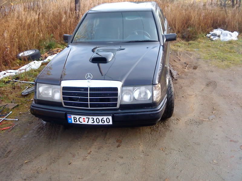

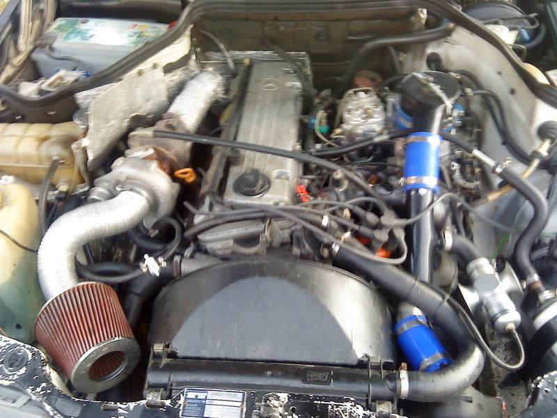

Hvordan turbo er det som sitter i den, og hvordan har du fikkset eksos på begge sider?
mener den heter garrett t04 1.06 A/R, eksosen er jo laga nesten som tverrpotta på stv.. er ganske simpelt, skal ta bilde når jeg har den oppe.. liker personlig ikke scoopet, men må ha litt ekstra luft;)

Hei! Kan jeg spørre deg om du har bygget turbo på den selv? Er bare interessert i å høre hvordan du har gjort det med bensin/tenning og ladetrykk? Har du tilleggssprut, eller kjører du med original hjerne, og hvor mye kjører du i ladetrykk da isåfall?

med originalt sprut så kan du dra det til 0,5 0,6 bar.. kjører autronic sm4 på denne, har tatt livet av belgen mellom spjeldhus og innsug så nå får jeg bare lada 0,4.. kjører vanligvis på 1,2 men da er det meste i blokka bytta..
