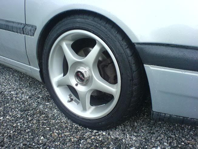

litt dårligere enn vanelig mobilbildene pga regn:p ser i alle fall hva som er neste prosjekt nå når jeg fikk så opne felger:p ikke pent med rustne trommler da nei.. her skal det pussing å svart varmebestandg lakk til!! noen som har tips om fremgangsmåte? noen lakk som tåler litt rust under og samtidig varme? eller må de pussest helt rent? da hadde det hvert like greit å demontere å sandblåse og så kan jeg skifte bremsebånd samtidig.
