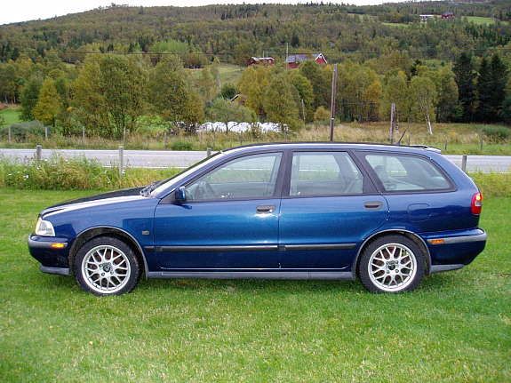

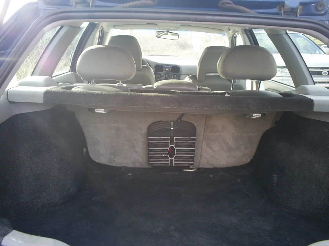

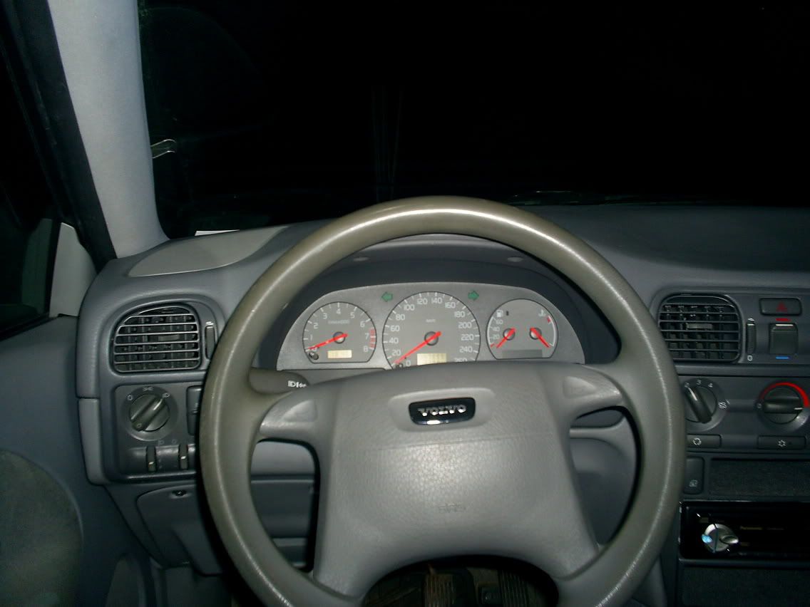

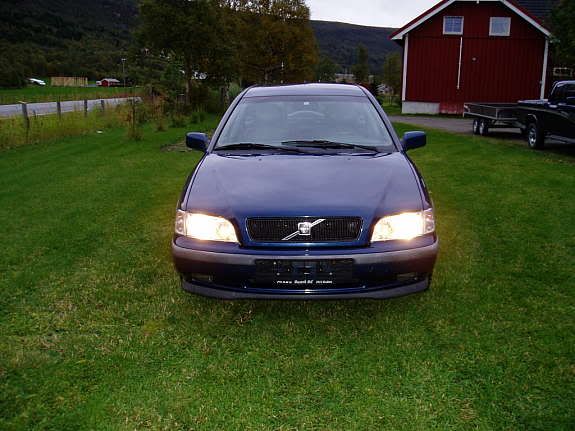

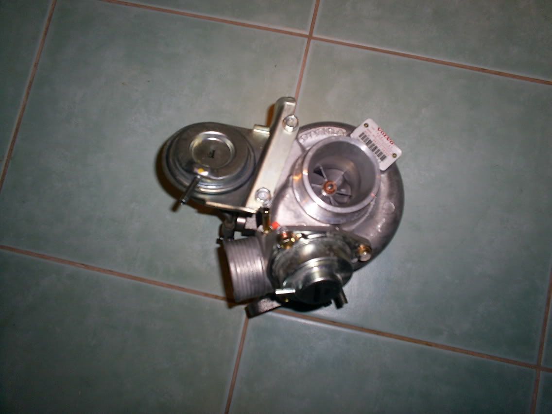

volvo v40 t4 Skrevet April 25, 2006 Rapporter Share Skrevet April 25, 2006 Da prøver jeg på nytt, håper bildene kommer fram dennne gangen... Satt og tittet litt på nett da jeg plutselig fikk øye på t4en på finn, hadde alltid drømt om en sånn bil. (Var jo egentlig ganske fornøyd med 1,9 tdien jeg hadde, men hadde lyst på mer hk.) Så da var det avgårde til Røros for og hente bilen. Så den 24.09.2005 ble jeg lykkelig eier av en 1999 mod volvo v40 t4. Ny turbo ca 30 hk mer :) Noen bilder av interiøret før arbeidet på det ble begynnt på: Bilder av interiøret etter lakking: Lokket til askebegeret skal taes om igjen, noe kom desverre borti før lakken var helt tørr...(Det høyre hjørnet) Nytt senkesett kjøpt inn. Senkesettet er montert, nye dekk og felger. Her er listene på siden av bilen også fjernet. Siter Mvh Christine :) http://www.bergen-gatebilklubb.no T4: http://bilforumet.net/showthread.php?t=115531 240:http://bilforumet.net/showthread.php?t=126103 Lenke til kommentar Del på andre sider More sharing options...

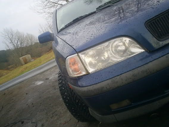

ronaldo Skrevet April 30, 2006 Rapporter Share Skrevet April 30, 2006 heisann :) syns bilen din såg super ut etter senkinga.... kor mykje senka du bak og framme, hvilke fjører kjøpte du, og skifta du dempere og? ser på bilda av bilen din før senking at han va utrulig mykje høgare framme enn bak, akkurat sånn som min, so du har vel ikkje senka like mykje bak som framme? Siter Lenke til kommentar Del på andre sider More sharing options...
volvo v40 t4 Skrevet April 30, 2006 Forfatter Rapporter Share Skrevet April 30, 2006 heisann :)syns bilen din såg super ut etter senkinga.... kor mykje senka du bak og framme, hvilke fjører kjøpte du, og skifta du dempere og? ser på bilda av bilen din før senking at han va utrulig mykje høgare framme enn bak, akkurat sånn som min, so du har vel ikkje senka like mykje bak som framme? Kjekt og høre at andre synes den ser bra ut og ;) Har senket den 40/40 fra http://www.eiker.com Men tidligere var den senket 170mm bak (ikke avbildet her) og ikke i det heletatt framme, så derfor var det veldig mye forskjell der. Har ikke byttet dempere, men det bør gjøres. Men vær litt obs på hvilken dekk dim du har hvis du skal senke din. Har selv 215/45/17 og det går ikke bra, må kjøpe meg nye dekk nå. Tenkte jeg skulle prøve på 205/40/17 nå, større dekk får jeg nok ikke på nå ihvertfall. Men har litt feilt impress på felgene også, det er på 40, og det skal jo egentlig være 44,har tatt på spacere, men de er bare 3mm, så må prøve med tykkere spacere. Siter Mvh Christine :) http://www.bergen-gatebilklubb.no T4: http://bilforumet.net/showthread.php?t=115531 240:http://bilforumet.net/showthread.php?t=126103 Lenke til kommentar Del på andre sider More sharing options...
