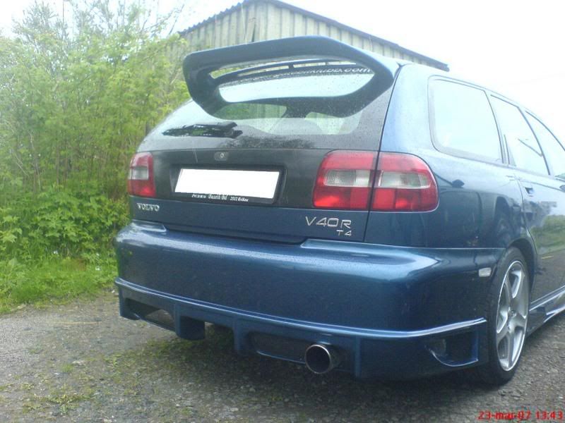

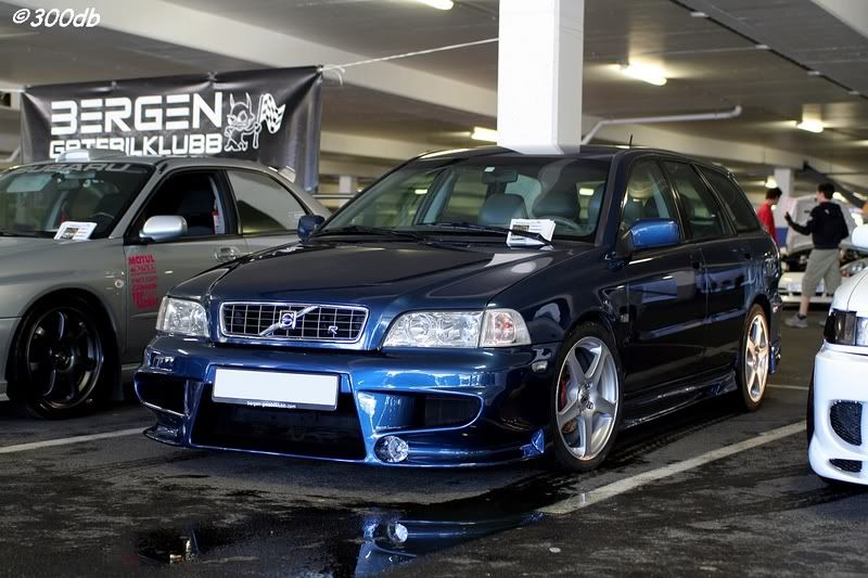

Hallo Christine:)
Har sjett over de nye oppdateringene dine på 40'n:)
Synes det vart ganske stilig med det kittet. gjore seg bra synes jeg. Da er det bare å ute å cruse da:)
Hei, hei :)
Tusen takk for det ;) Jepp, har vært ute å kjørt en del ja, bare litt synn at fronten er så lav som den er. Lett å ta nedi.

Artig at du kjøpte touring kittet. Subber det noe neddi?

Har du tenkt på å kjøpe det selv siden det var artig? :) Har tatt nedi ett par ganger desverre ja... Går greit med min bil med dumpventil, men hvis du har på orginaldumpen i tillegg så er det vel kanskje det som er problemet da. Har tatt vekk min orginaldump og erstattet med ett lokk. Har du sjekket at alt er skrudd skikkelig til? Har skjedd ett par ganger at det røret som dumpen er montert på har sklidd ut av silikonslangene, og da kubber min bil også. Skjedde hin dagen på motorveien, ikke så veldig gøyt akkurat, hehe. Fort gjort å skru det på plass igjen heldigvis. :)
