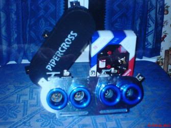

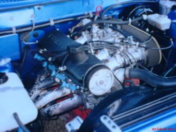

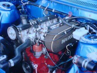

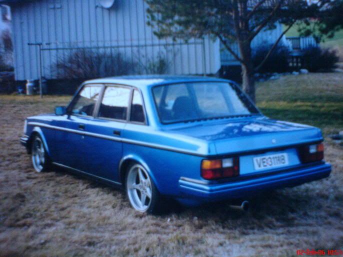

Som tråden sier så legger jeg ut bilder på min tidligere 244.
Det som var gjort med denne var B23 med grenrør, 2,5" eksos, portet topp større ventiler, vass kam, justerbart kamdrev, doble 45mm Dellorto.
Denne ble bremset til 198Hk og fine 253Nm.
Den var senket med "bosch"/Volvos orginale senkesett, og hadde orange Volvo sport dempere forran og gule koni bak.
Bakakselen var fra en 75 mod med 4,10:1 utveksling, M46 boks og 240 turbo trykkplate med sinter lamell.
Jeg husker at den hadde en herlig lyd, men jeg solgte den i 2004 så nå går den i Kongsberg tror jeg.
Får håpe han som har den nå passer på den...vet du noe om det,eller står den bare å ruster?
Ja, han som har den nå passer enda mer på den enn det jeg gjorde, den har fått ny blokk (B230 og en annen kam pga. oljepumpe havari på B23 blokka.)
Ellers er den opplakkert i fra lista og ned tror jeg.
Samt den ikke brukes på vinteren lengre.
