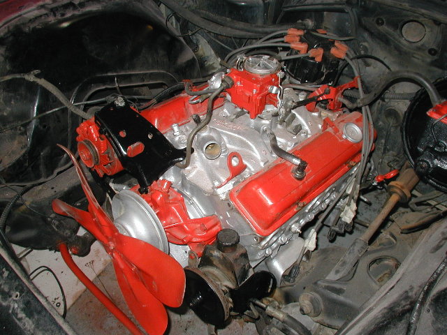

Jeg demonterte motoren, gjorde skikkelig rent (avfetting, tannbørste, oppvaskkost og masse tid), lakkerte i sølv og rødt med motorlakk / høyttemp. lakk, og skrudde sammen igjen. Det viktigste er nok å få delene skikkelig rene før lakkering! Om du bruker høytemp. lakk må du huske på at den ikke herder før den varmes til en viss temp. Har hørt rykter om at vanlig billakk holder til å lakkere motoren med, men det synest jeg høres noe tvilsomt ut. Legger ved et bilde av motoren under montering i bilen.
Har for tiden: 1997 520 BMW Touring og 1994 VW Golf 1,4 (!!)
Ok.. Takker for svar :) Det så temmelig strøkent ut det der !
