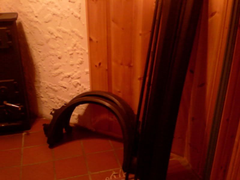

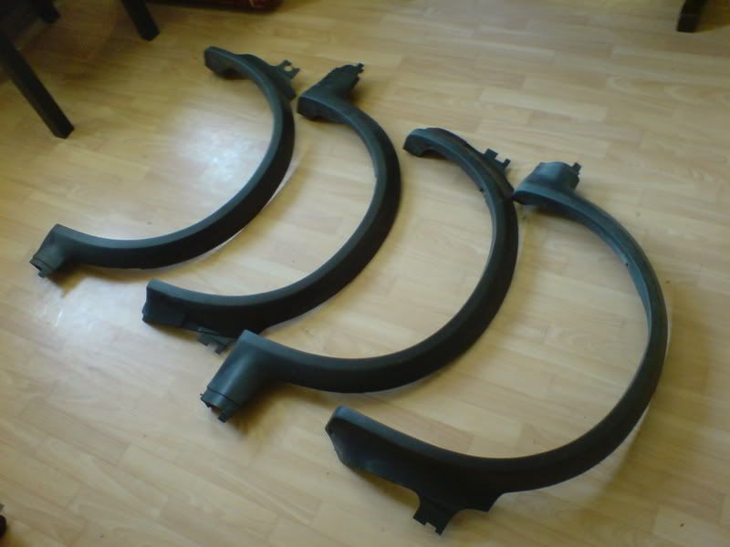

Skal få kappa hjulbuene mine litt før jeg monterer bredderne og skjørta, så jeg får senka litt når det justerbare senkesettet kommer ;)
Svarer her jeg, angående spørsmålet du hadde i tråden til lars-frr angående kapping av hjulbuene.
Bak så burde du ikke kappe, da det fort kan ruste selv om du har på noe som hindrer rust, og ikke så lett å skifte skjermbuer bak, som det er å skifte skjermer foran.
Bruker ganske enkelt en karosserisag og tar vekk så mye av skjermbuen som du ønsker. Vi tok bort relativt mye på Golf'en min, så der er bua betraktelig mindre/smalere enn originalt. For at det ikke skal ruste så fort så brukte vi syregrunning etterpå. Du kan også lakkere for at rusta ikke skal dukke komme så fort. Sikkert mange andre metoder også, men syregrunning har da funket fint for min del.
Vinkelsliper funker også om du skal kappe hjulbuene. Bare sørg for at det ikke spruter på "spon" og "metallbiter" på lakken når du kapper.
Hvor mye du vil ta bort får du bestemme selv. Noen tar bare den kanten som går nedover og innover, mens vi tok bort store deler av selve skjermbuen også på min. Skal du ha bredding så er det ingen som ser det uansett.
