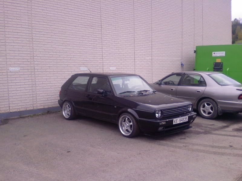

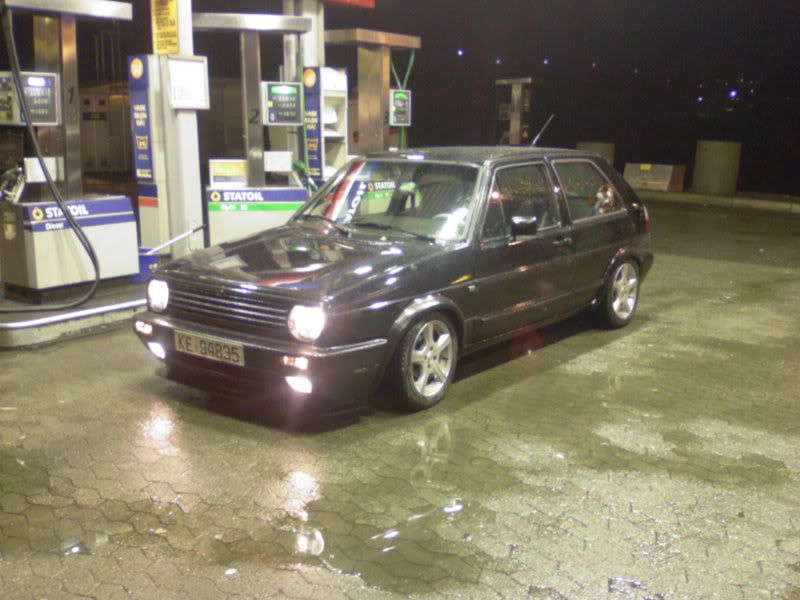

Kan poste et bilde i påvente om breddere, skjørt og gewinde da :)
Får jeg lagt ned bilen litt så tror jeg den blir jøtt lav forran, mye å gå på der som dere ser på bildet

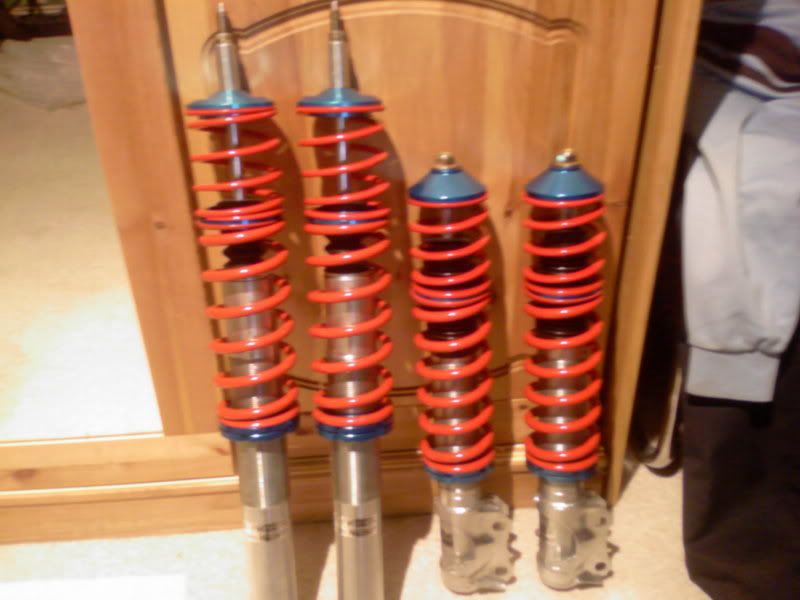

Ja da var det på tide med en oppdatering.

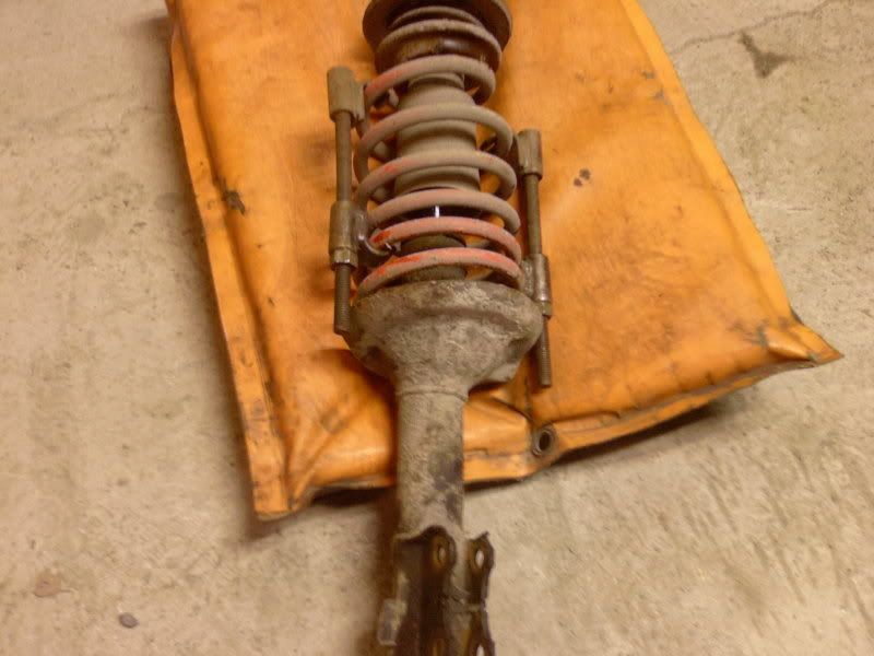

Gikk ned i garasjen med mye arbeidslyst i går (25.10), fyrte opp varmen og da var jeg igang :D

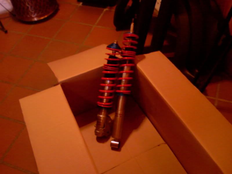

Ut med gamle dempere ;)
Klart for ny demper!
Også har me juksa litt, her er bildet av bak ferdig montert, men ikke justert:
On the road again :D
Må si det ble meget stivt, og ikke minst veldig lavt :D Men, hva gjør vel det ? Jeg skal brøyte snø i vinter!

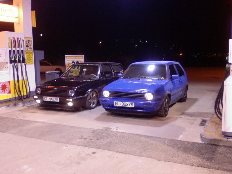

Bilde av to vinterklare golfer nå i natt:

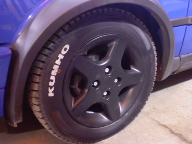

Her er et bilde av vinterfelga som står på den blå Golfen. Har lakka dem matt svarte, samt satt ny gummi på, og 'tegna' opp skrifta i hvitt:
Syntes det ble stilig ;)
