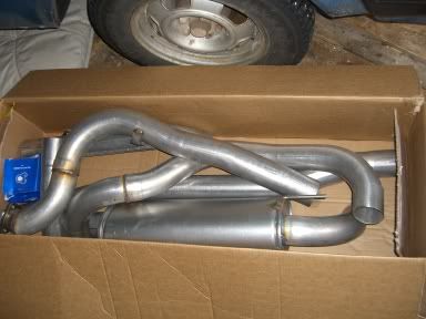

Har også fått 3 " eksosanlegg fra Pedersens-Racing, A - kam, Getrag 262 kasse med volvo clutchhus. Samtidlig så har jeg også bestilt Intercooler, lambdamåler, adapterplate fra klracing.se

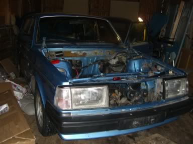

Alle matter skrapet bort, ledningsnettet skal skiftes ut til ett fra nyere 240 med Lh2.4

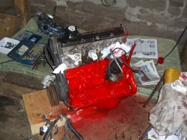

Motoren, gått ca 120k

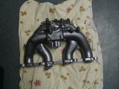

Innsug før lakk:
Innsug etter lakk

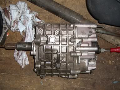

Getrag 262

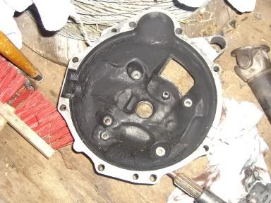

Volvo clutchkåpe med frest hull til girkasseaksling:
Nylakkert motorblokk:

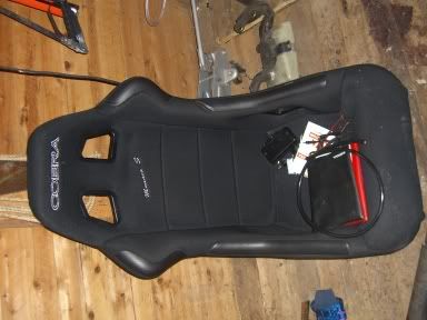

Stoler:
