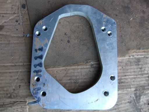

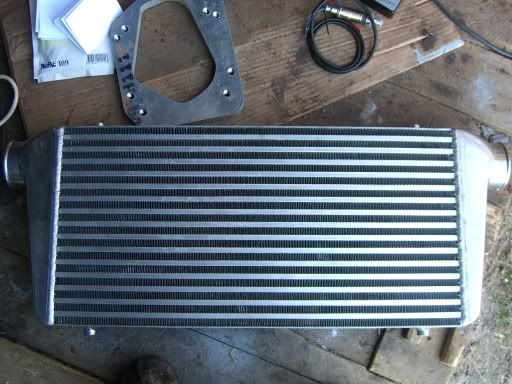

Kom en pakke fra söta bror her om dagen:
Adapterplate
IC

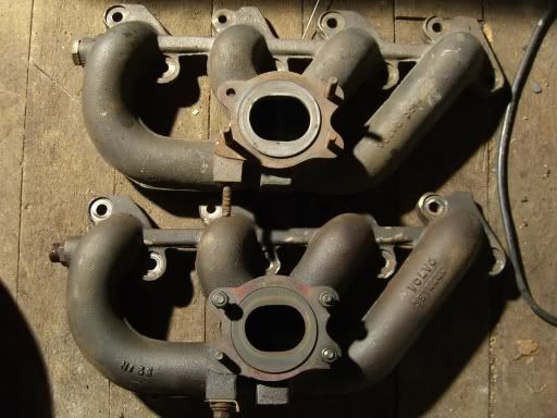

Har også fått tilbud om å kjøpe ett gruppe a grenrør med 16T turbo og 3" downpipe.. Men er det noen som har bilde av ett gruppe A grenrør? Eller finnes det ikke noe slik spesielt grenrør?
Hadde vært kjekt å vite når jeg skal se på det..

Jeg skulle få alt for 4000,- men han sa at det var ekstern wastegate på grenrøret..hmm! Jeg skal i vei å se på det snart så da får vi se om det blir noen handel! Idag fikk jeg diverse pakninger fra Iglebæk + noe anna smågreier! + at jeg har fått kjøpt ledningsnett og fordeler fra maxis! : )

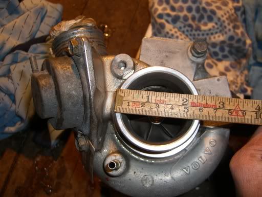

Som lovt kommer noen bilder av Grenrør, DP og turbo..
Nå som jeg har fått hjem turboen så så jeg litt på den, og stusset over at det på identifikasjonsbrikken på turboen står : TD04HL-19T? Ifølge eieren skulle dette være en 16T! Noen som kan hjelpe meg å få klarhet i sakene her?
DP: Ser litt shabby ut, men så lenge den gjør nytta si så er det nok for meg!
"Gruppe A" grenrør øverst og vanlig 940 grenrør under
Den som jeg trodde var til EGR på det Gr.a grenrøret var i følge forrige eier uttak til extern wastegate??
Turbo!:
