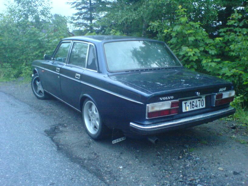

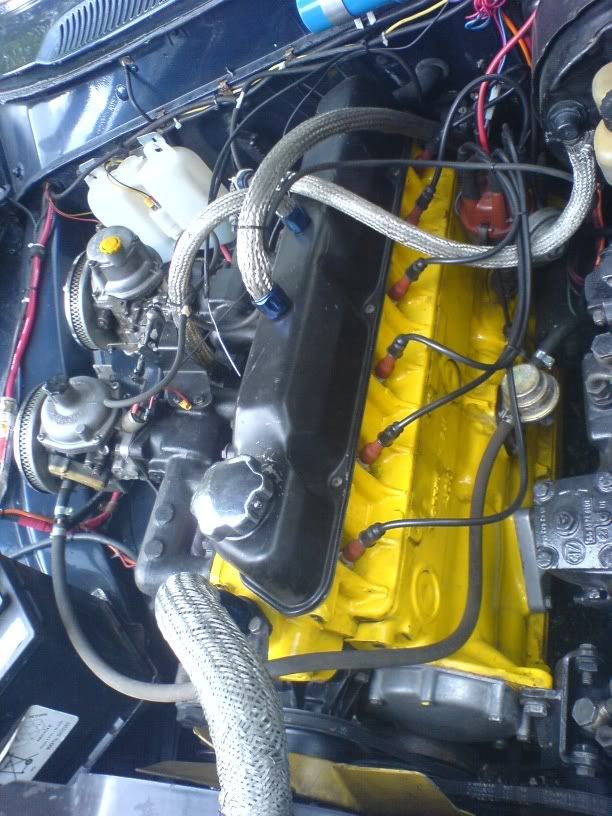

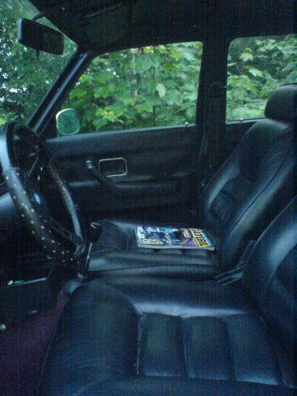

Her har dere bilde av min Volvo 164E 1973mod. som er mitt langtids prosjekt (har haldt på i 5år til nå med noken store pauser, lett for å bli litt leide,men målet er å være ferdig til neste sommer) har skaffet meg B6304F motor og M90H gear som skal nedi;) sperre bak aksel,super flex foringer framme + bak,30mm senkesett, sportsdempere, servo, 264 baklykter, 1969mod. 164 front,svarte sport skinstoler framme, org.svart skinseter bak, har skiftet en del karosseri deler som: øvre/nedre bakplate, h+v hjulbrønn, indre/ytre hjulbuer begge sider bak. er ferdig med forhjulstilling+ ferdig med rust fjerning på innersjermer framme, ferdig med bakaksel og bygt om til elektronisk speedomer, holder på å ta rust under bil bake so bakaksel kan monterest og då skal ej bjønde med prøve-montering av motor/gear. forhjulstillinga_montert_no.JPG
B6304F motoren som skal nedi 164a:)

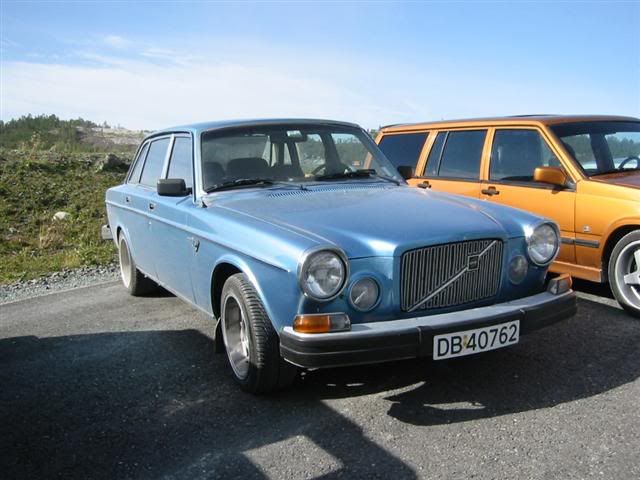

Sjefs prosjekt...legg gjerne ut flere bilder etterhvert som ting blir gjort:)
Hvilken farge skal den lakkeres?
takk for de..de skal ej gjer men de gårkje so fort, bor vekke i vekene å går skule og får berre gjort litt kvar helg..den skal lakkes i en mørke blå farge, men er ikkje sikker på fargekoden enda..mykje arbeid før den tid..

HJ-RACING.. er fram stolene oppgjen trekte? har aldri sett så strøkne svarte skinstoler til 164 før..hehe bilen såg bra ut den:)
