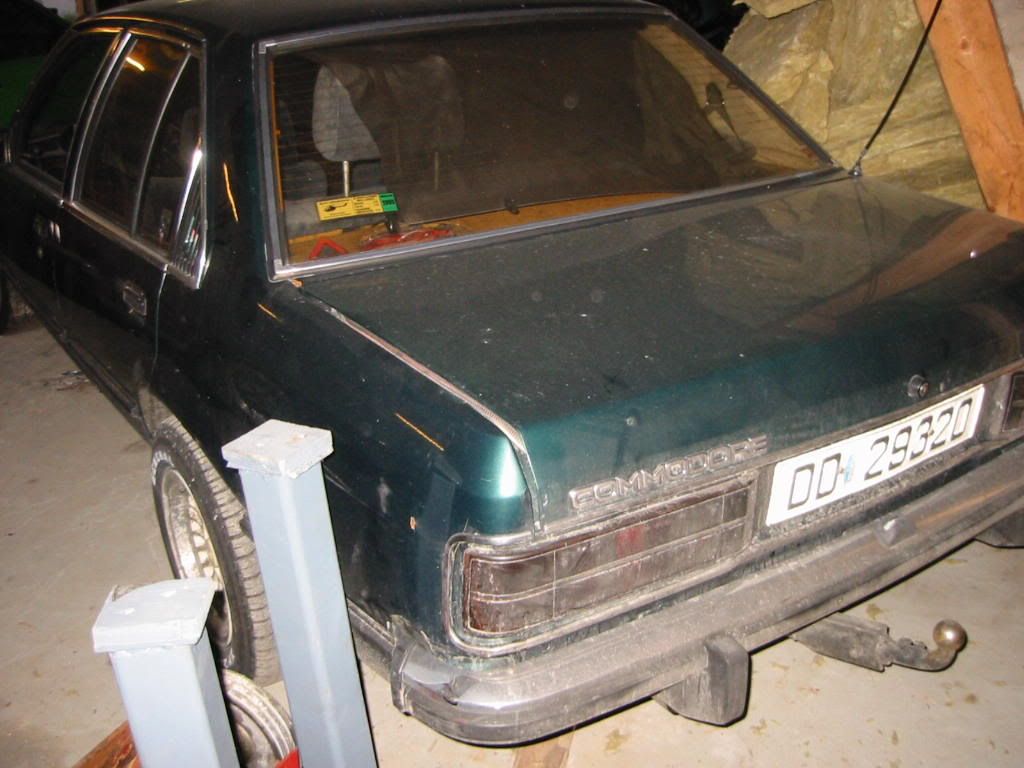

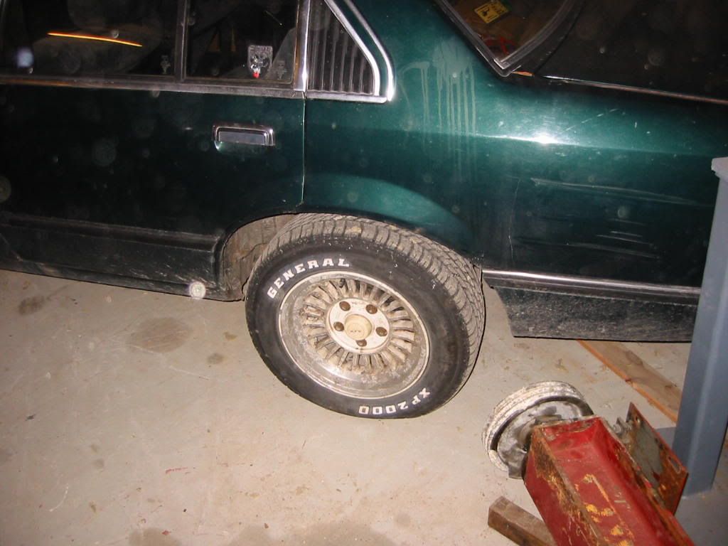

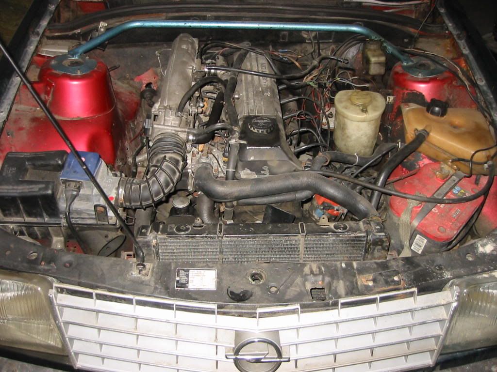

for ca eit halvt år siden kjøpte eg meg en ein commodore C 1981, det stod då ein omega 3,0 motor i den med Gtrag girkasse på. Eg har ikkje fått gjort så mykje på bilen, for eg fekk mopedlappen og då vart det lite skruing, men så myste eg lappen og skilta og no selger eg mopeden å bruker al tid å pengar på min commodore. her er nokon bilder av slik den såg ut når eg kjøpte den:

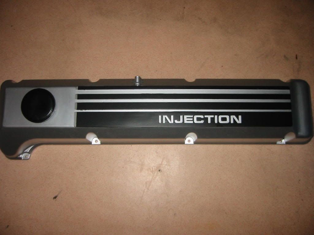

-Glassblåst og lakert toppdekselet

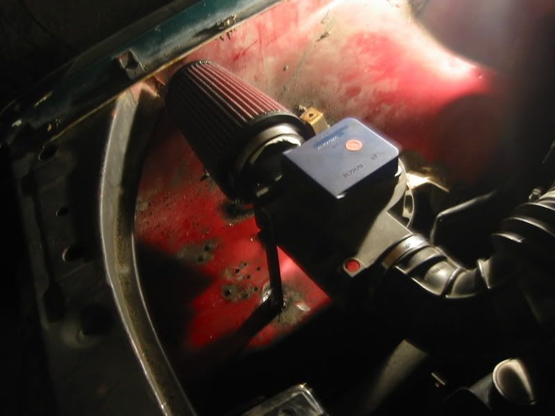

-Sveisa feste til luftmengdemåleren for å få plass til powerfilteret

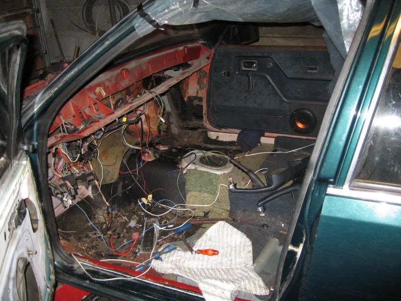

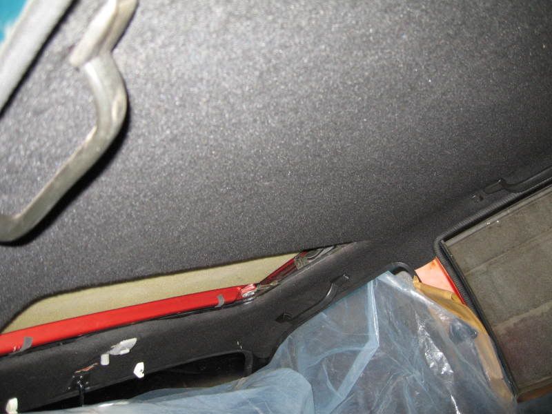

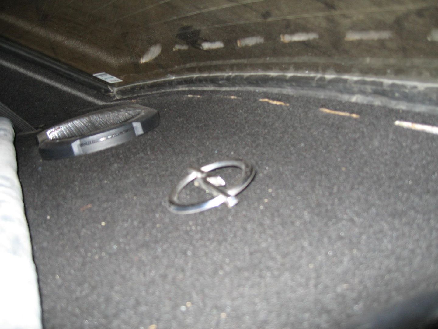

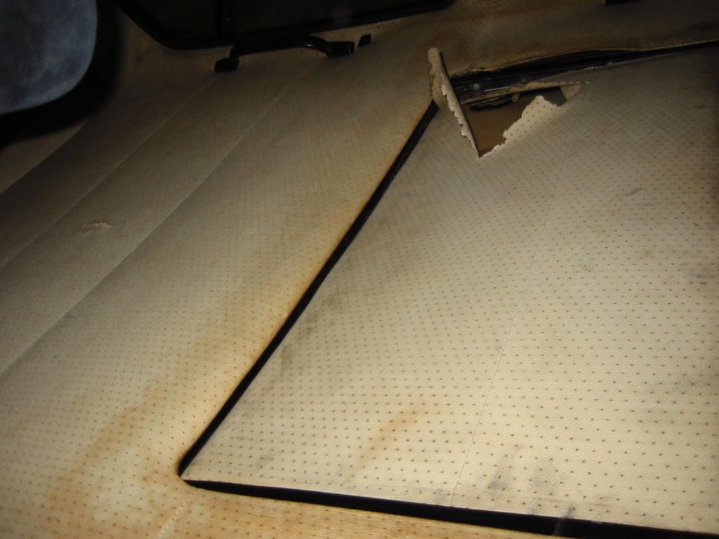

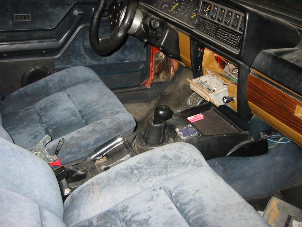

-Trekkt oppat taket og hattehylla

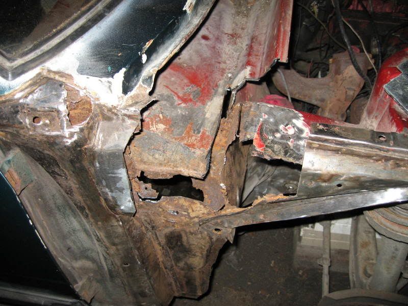

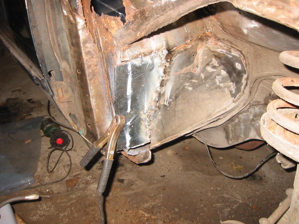

-Helder på å ta rust

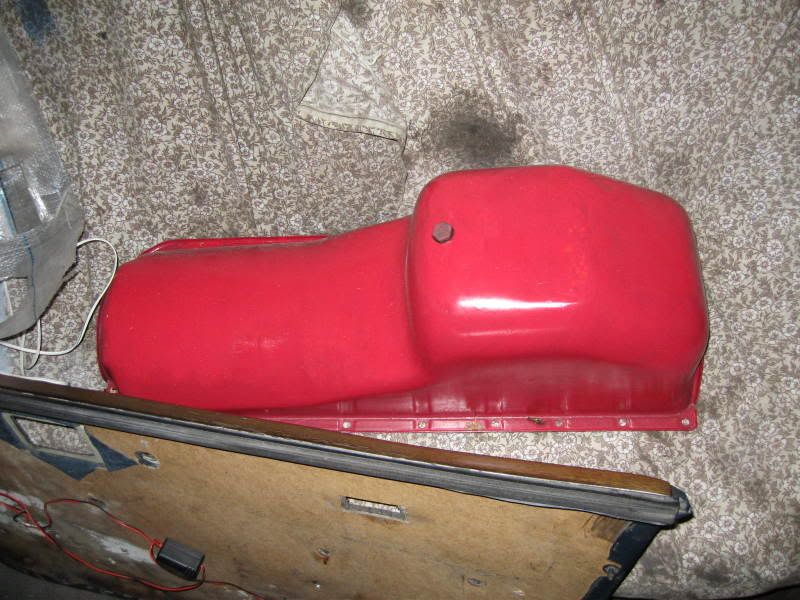

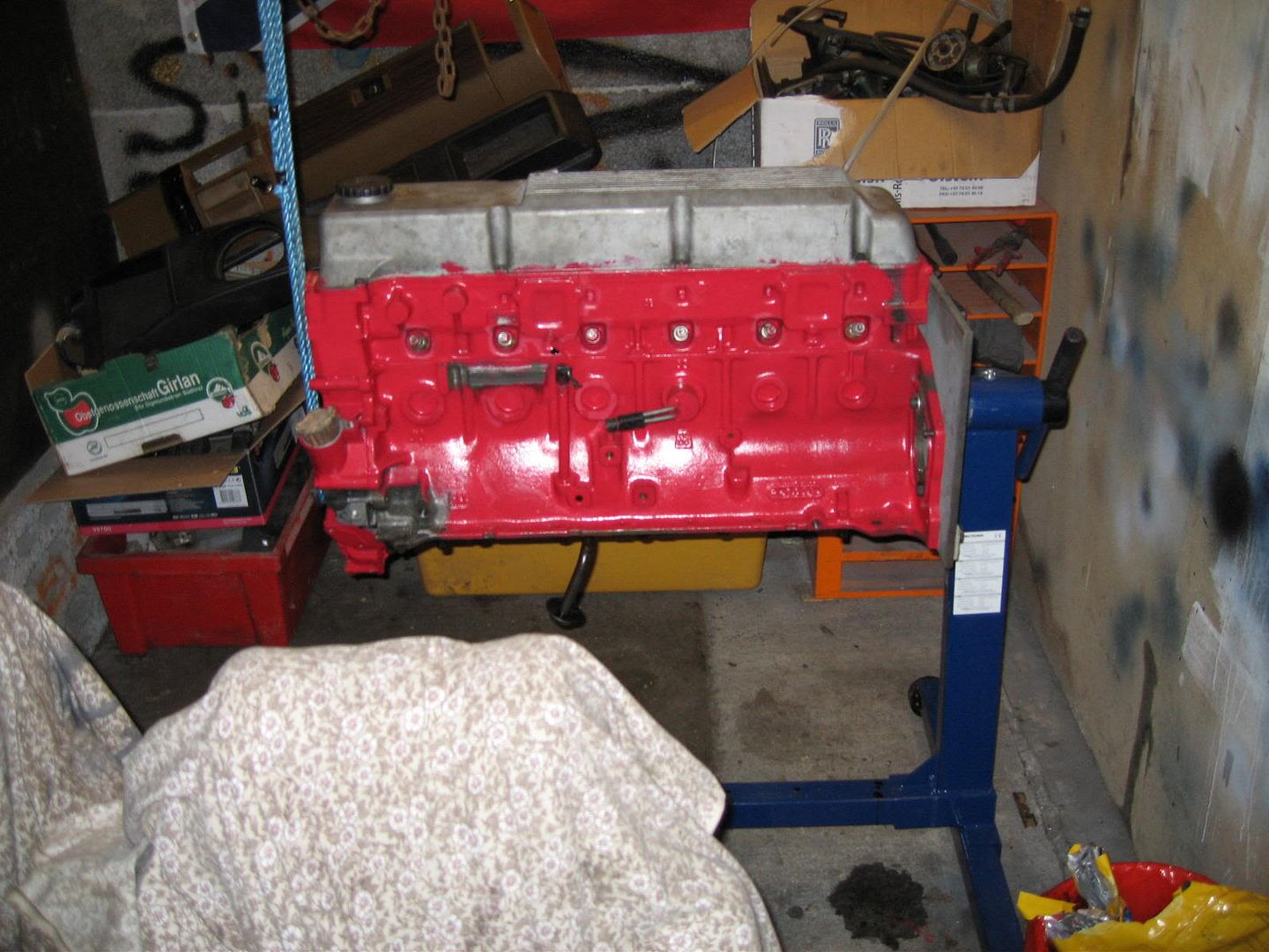

-Mala motoren og bunnpanna

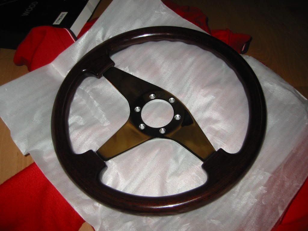

-Nye ratte mitt

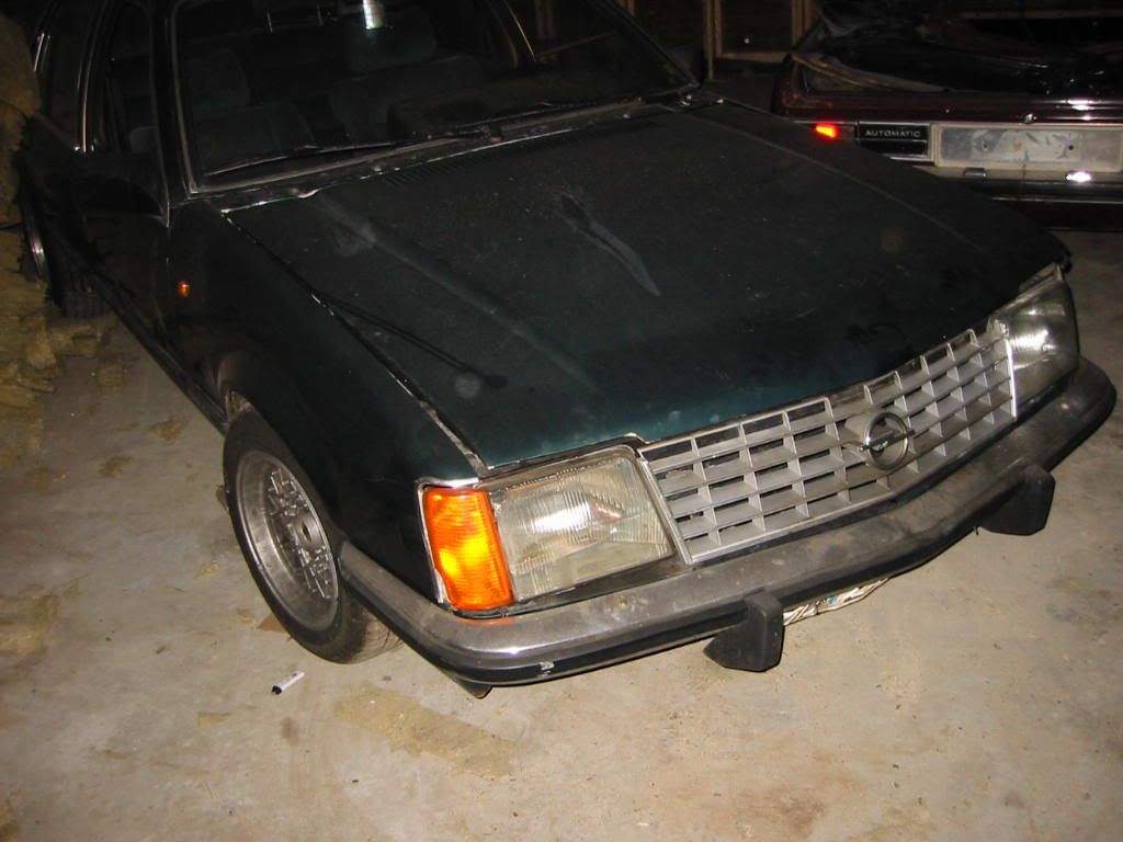

-Slik står den no

Det som er planen no framover er å få sveisa rusta i hjulhusa framme og so skal det tektylerest og så skal eg pusse ned dørkne invendig og så lakke den. Etter det begyner eg på bagasjeromet og tar det som er av rust der, og så skal eg slipe ned bilen under å tektylere der. etter det begynner vell pussearbeidet! satser på å få den lakert i sommer.
er ikke nødvendig å slipe ned bilen under om den ikke er veldig utsatt for rust der dvs mangler understells masse, og lakken har flassa ogsånn. er bare masse wasted arbeid.
men ellers blire jo goe greier, commo c er tøfft. keep up ;)
tviler nok på at heile bilen blir slipt ned under, blir berre gjort der det er behov for det.
