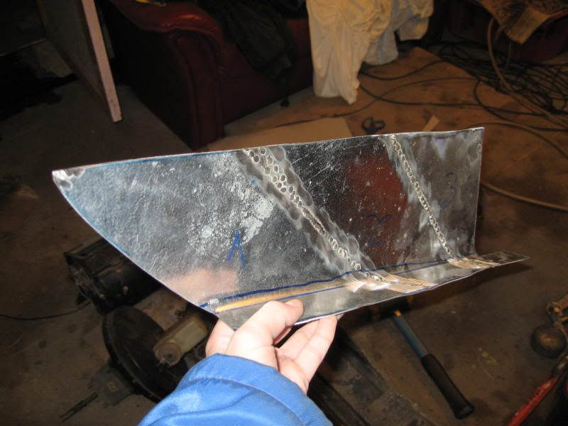

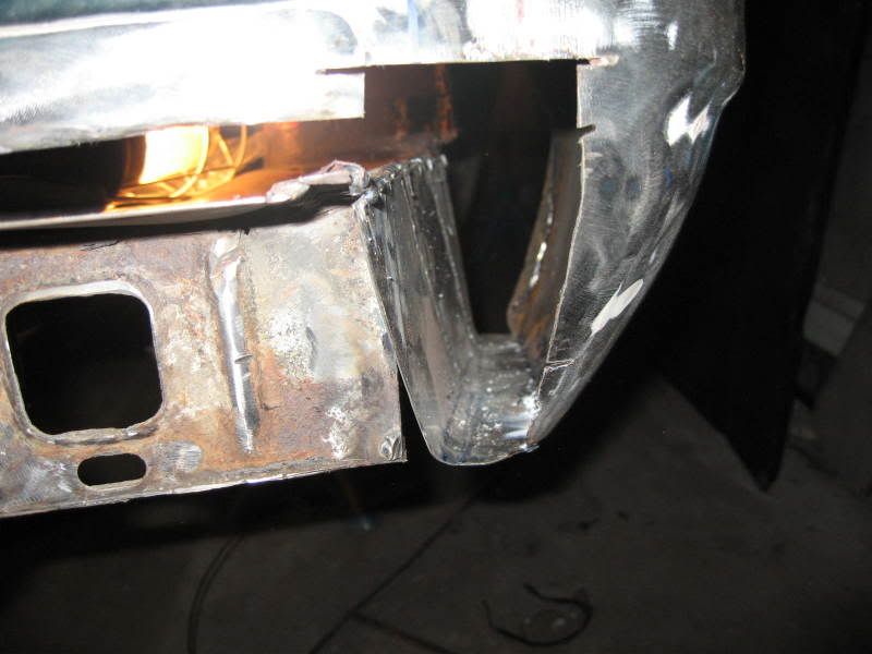

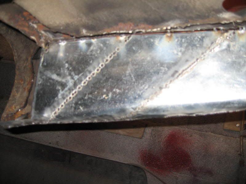

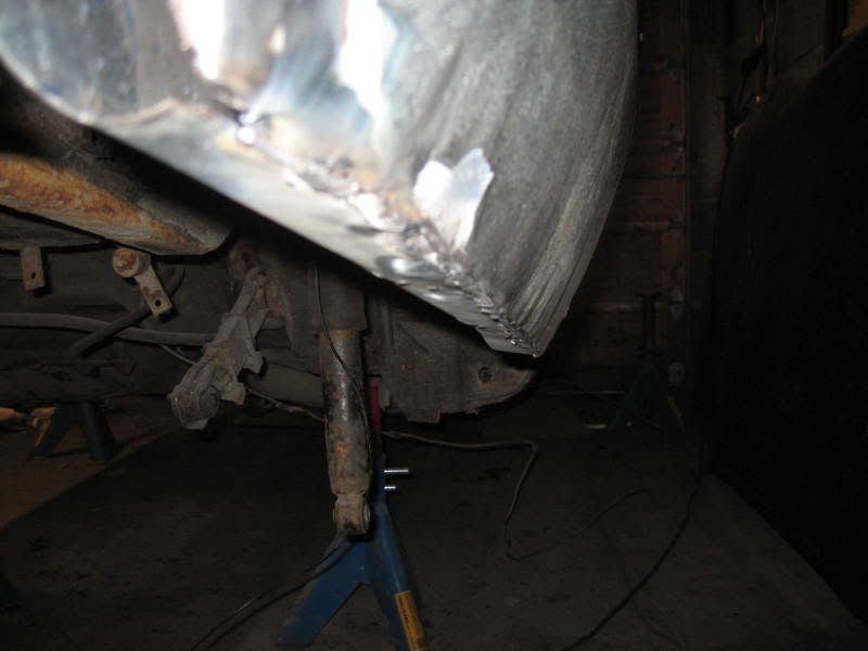

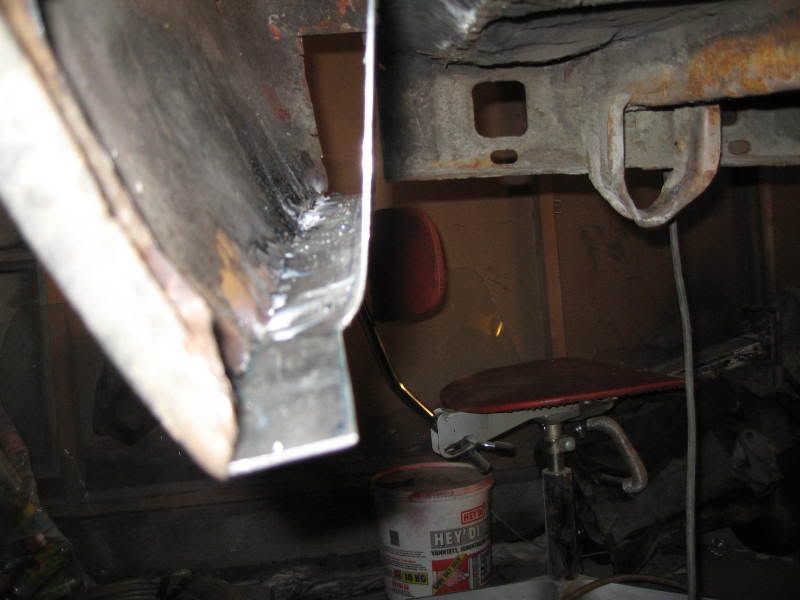

FEkk gjort litt i dag faktisk. spørs om eg rekker å bli ferdi med bagasjerome i helge. ting går aldri som planlagt:P holdt på å sveise litt i dag, men fann ut at det beste var å bare kutte ut heile brønnen i bagaseromme. den på motsat side av reservehjulsbrønnen. så då må eg lage nye i morga å få sveisa den på plass. Bilde kjøme i morga.

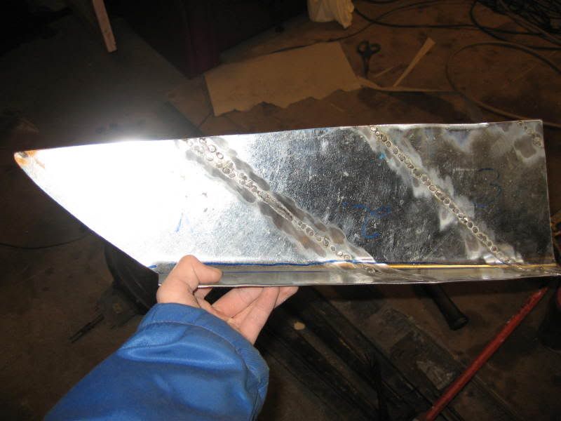

Fekk ikje gjort so mykej som planlagt i dag, eg måtte på kina reise for å få tak i blekk plater. fann tilslutt nåken uti ein konteinar utafor blikenslageret:P
Måtte skøyte platene, pga at dei var ikkje breide nok.
Endeleg ferdi med å sveise å bøye å tilpasse.
Fått punkta det på.
Vart ganske fornøgde med resultate, for heilsveise og slipe det i morga.
Det er bra det der, det er ikke brønnen det er bilde av der? brønen er på andre siden eller?
Har du gått tom for plåt? derfor du gikk på jakt eller? Det så ut som noen fine plater du hadde funne. Er det rustfritt eller?
ja veit det, men er som en liten brønn da:P ja jekk tom for plater:P typisk! dei er galvaniserte, akorat samme sort plater som eg har brukt før.
