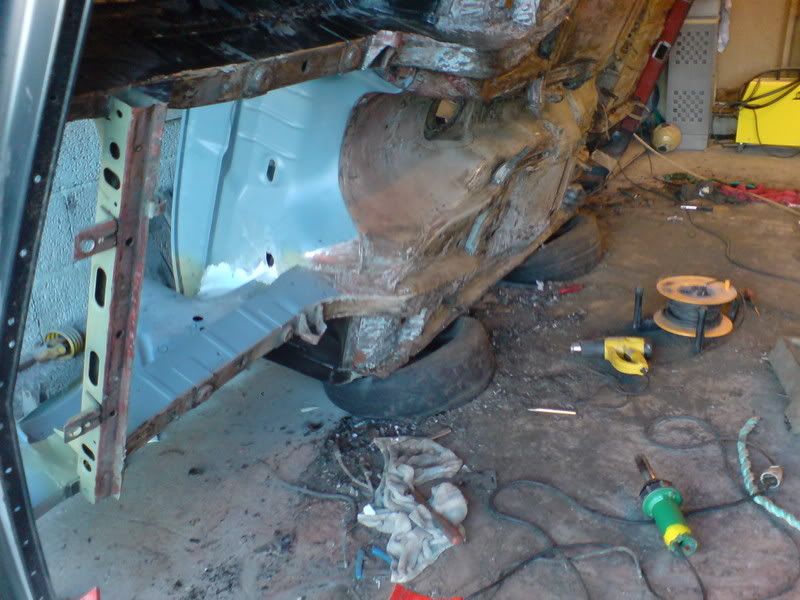

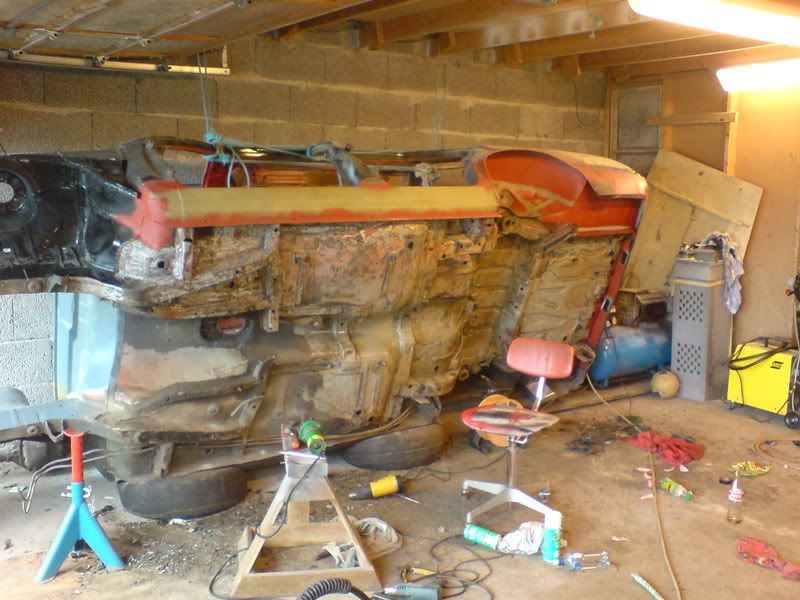

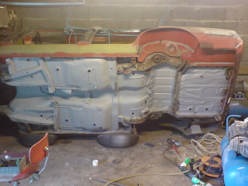

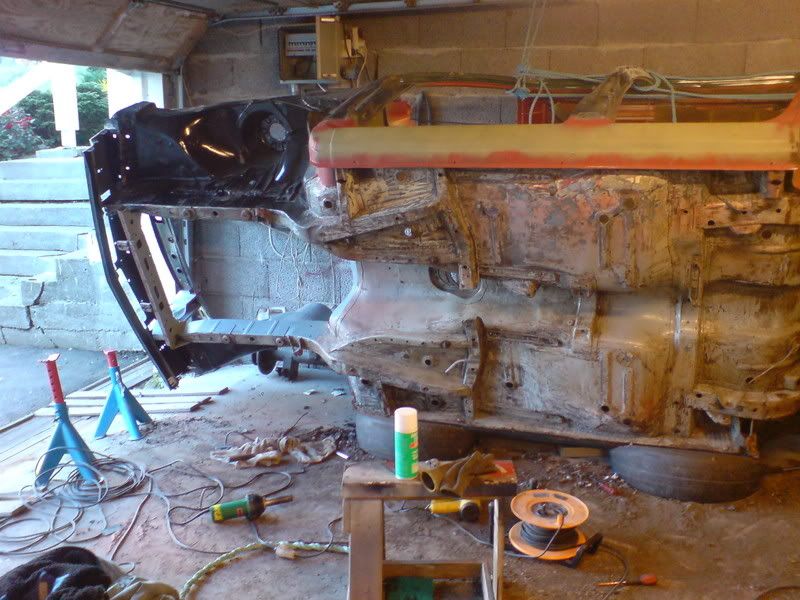

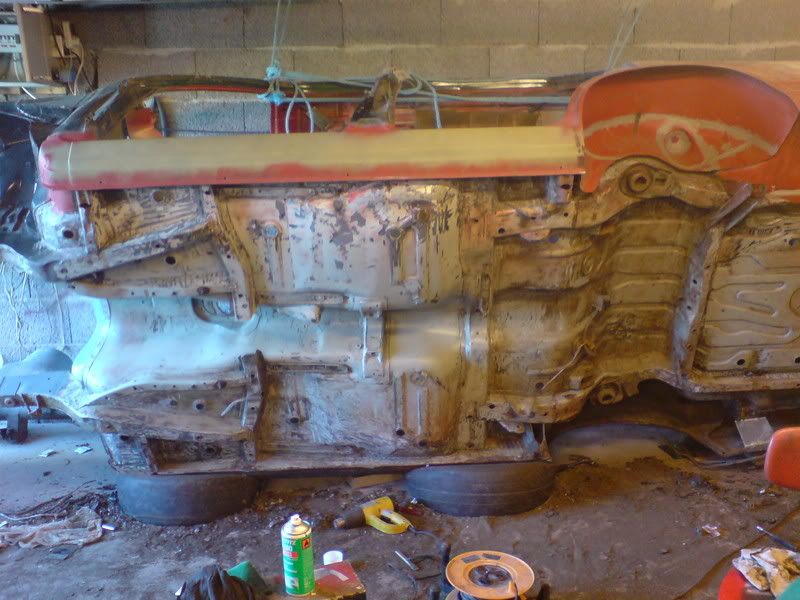

Dettane ser fryktelig bra ut assa:)
Som sagt så mange ganger før.utrolig artig og se:)
Men holdt på si,hva bruker du til og vaske med?

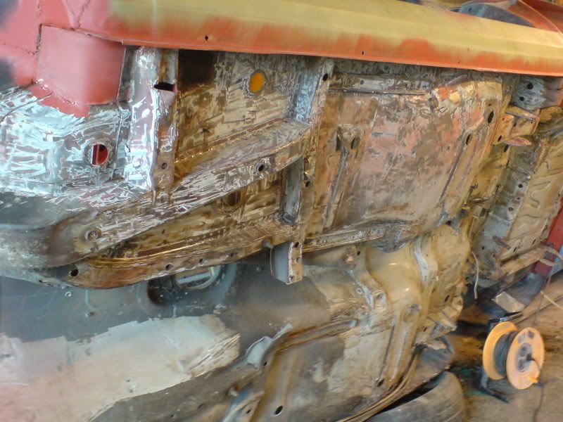

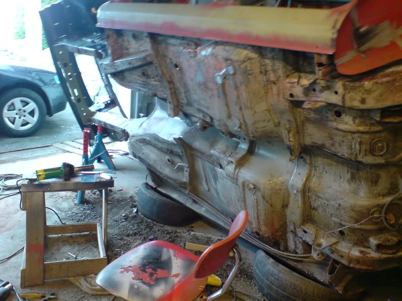

takk:) kjekt me slike komentara, for å få vekk tektylen brukte eg varmepistol og malingskrape, so til å vaske med bruker eg locktite pakning fjærnar og pussematte og så tørker eg vekk med fille til slutt:)
håpa på å bli ferdig med å vaske iløpe av veke å kanskje bjunde på å få sandblåse:)
