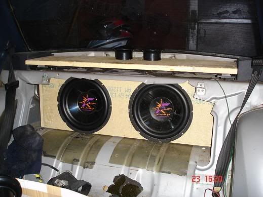

Den kassa var vel heller en dårlig løsning på annlegget ditt synes nå j, ville heller ha gått for kassa under hatthylla, og evt med elementet inn mot/gjennom midtarmlenet...
men men, ellers pene bilder og nice amazon!:)
Det er ingen mulighet å få en 12 toms sub under hattehylla i 240 siden totale høyden er 30.5 cm.Det eneste som går under hattehylla oppå kanten er 10 toms
sub.Hvis du skal 12 toms i 240 er eneste mulighet og bygge utenfor kanten.

Kan du da forklare meg hvordan i hælvete jeg har fått 2 stykk 12-tommere under der da?
Kasse-veggen som de sitter i er dønn rett og elementene sitter helt innat seteryggene!
Så... Kanskje noen burde måle på nytt?
samme sier eg.. flere av kopisen min har bygg kass som passe under hattehylla i 240 med 2 stk 12".... å vi har fått tegninger av kasse med en som driver et bilsterio firma..

To 12" i 240 oppå hylla? Da må du jo ha bygd litt utpå kanten eller så må det jo være du som har fått feile høytalere at det egentlig er to 10 " ere.
Har 2x10 i kasse bygd 19 mm mdf og den går akkurat oppå hylla med liten klaring og den kassen er bygd hos bilstereo som vi fant ut 10" er det eneste som går på hylla i 240.
Hvis du har fått 12" oppå hylla i 240 må du ta bilder og legge ut mål av kasse og høytalere sånn at vi andre får se det.

hmm... de går med 2 stk 12 i en kasse av 19mm spon... er bare å tenke litt logisk så finner dere lett ut hovrdan de skal gjøres... subbene peker fremmover.. med 2 bass reflex rør utav kass på toppen..... har jo bygdd kasse til 740 med 2 stk 12 men det var tett kasse.. men den måtte de litt makt til for å få under...

Ser hvordan du har gjort det der,men du har vel ikke kutta noe i hattehylle stålen for og få plass?.Har alltid lurt på hvordan lyden i bilen blir når du har kutta bort natoveggen bakom setet.Får du mer trøkk inne i bilen?:)
Har hørt forskjellige rykter om det.
eneste som er gjort med hattehylla er at de hadde blitt kapet bort litt av stålet der for å få plass til høytalere en gang i tiden... å trenger ikkje å gjøre det... å kappe bort krysse er ikkje så lurt.. du mister vel en del stivhet i karoserie bak...
