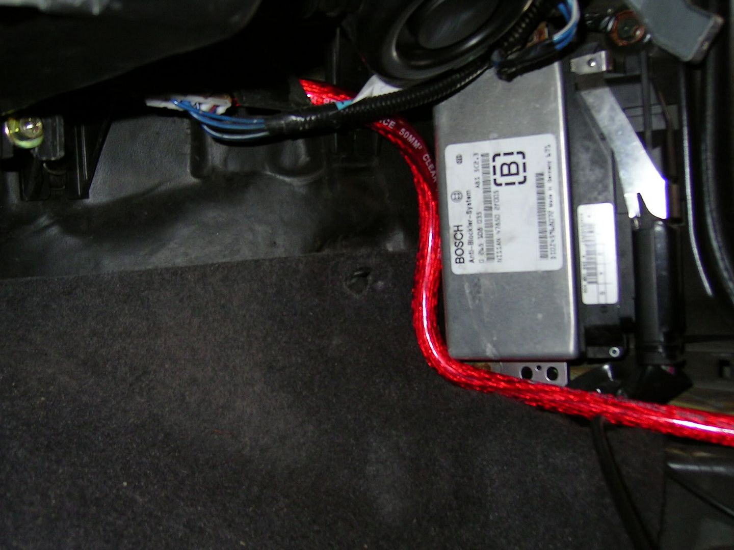

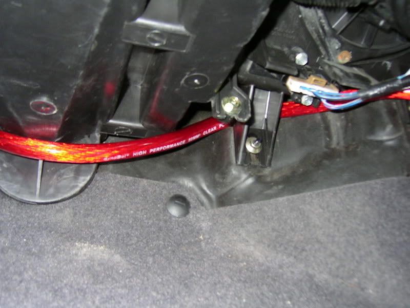

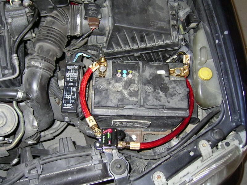

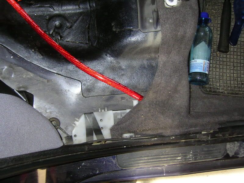

Pusla litt etter jobb i dag. Fikk trukket strømkabel bakover.
Det mangler fortsatt beskyttelses-strømpe på kabelen i motorrommet
men det vil bli ordnet så snart vi får den.
Fant ut at Primera ikke var den enkleste bilen jeg har lagt kabler i, men det gikk da på ett vis. Var heller ikke den helt beste kabelen å jobbe med ettersom det var en forholdsvis rimelig variant av 50mm2.
Etter litt fundering og litt bannskap kom vi da til slutt bak med kabelen.
I morgen skal vi få lagt signal og remotekabel. Mere bilder da.

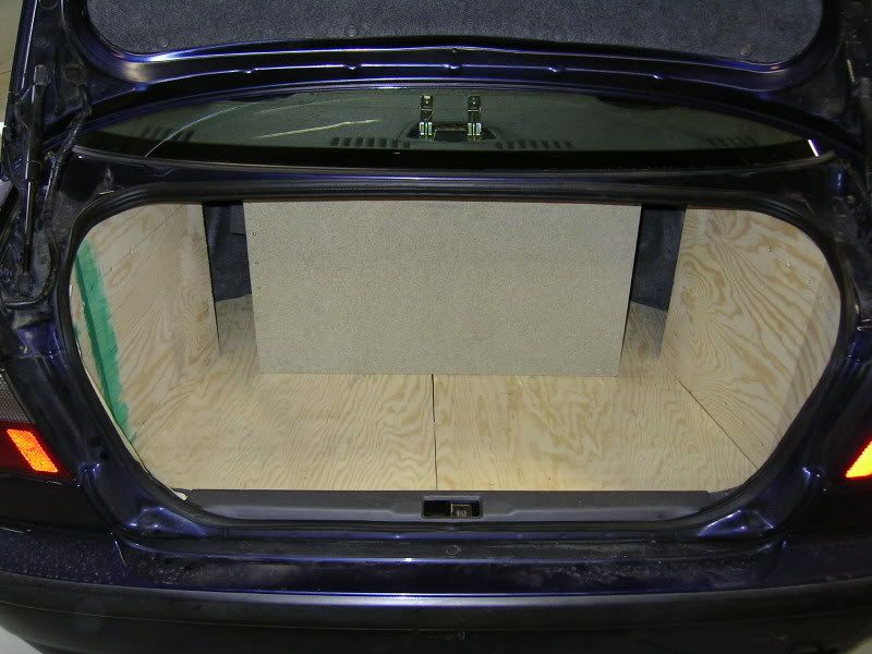

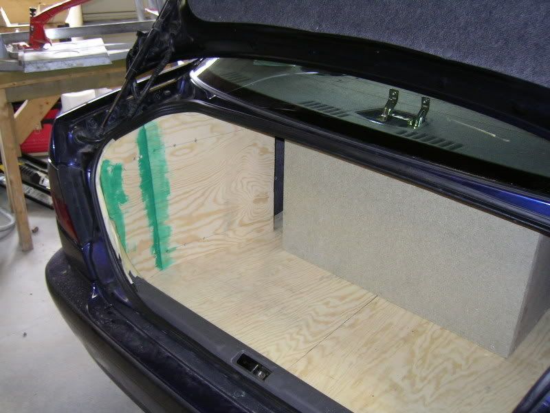

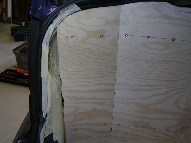

Begynnte som smått baki bagasjerommet også.

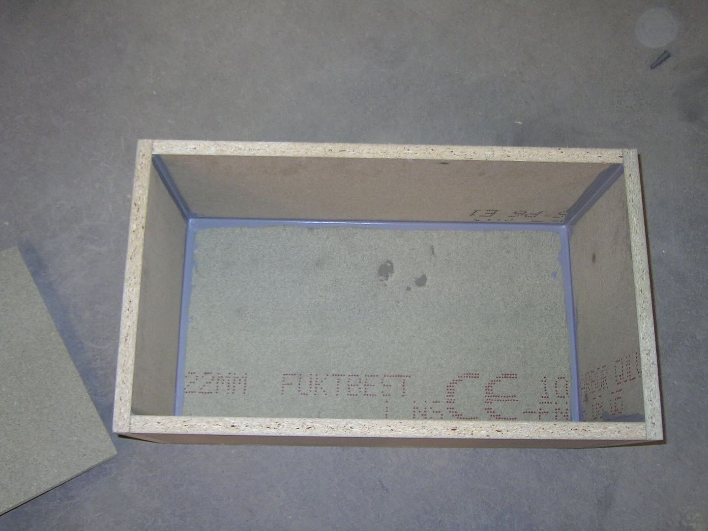

Kassen er nesten ferdig.

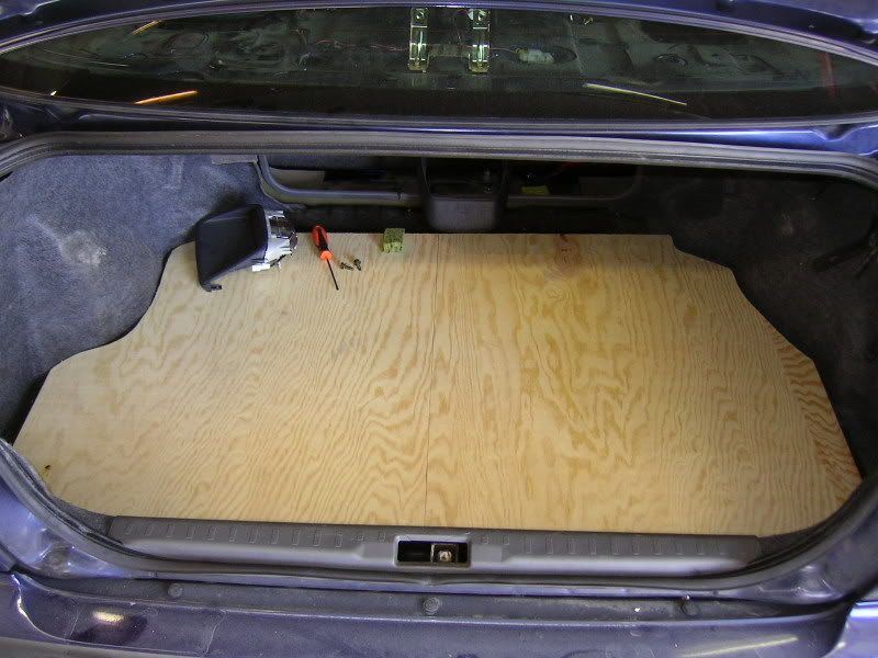

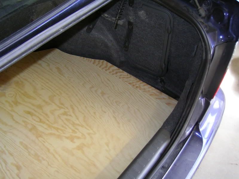

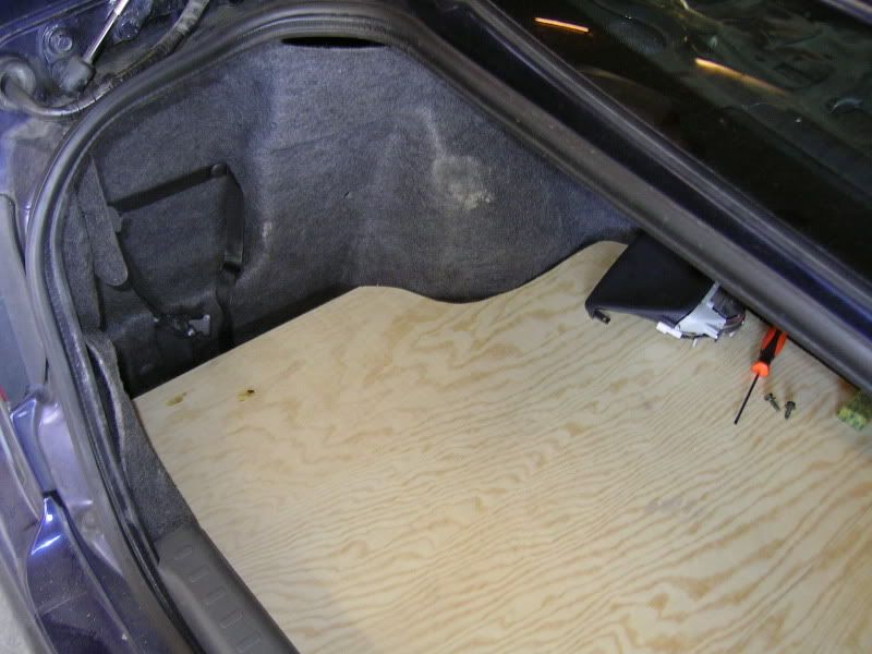

Fikk også laget ny bunn som vil bli utgagnspunktet for resten av byggingen.
Her var det ikke nødvendig med 100% nøyaktighet rundt kantene ettersom ingen av disse vil bli synlig.
Bunnplaten måtte deles i to for å få den nedi, men dette vil ikke bli synlig.

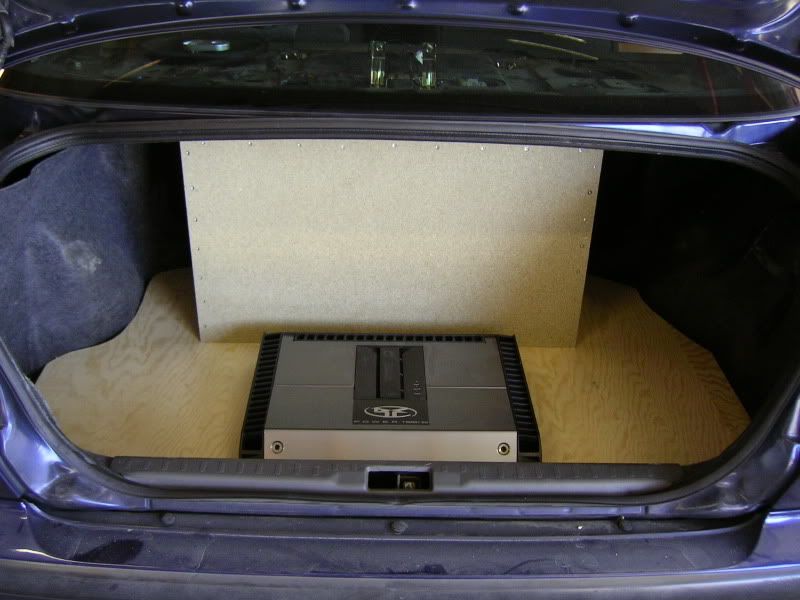

Liten prøveplassering.

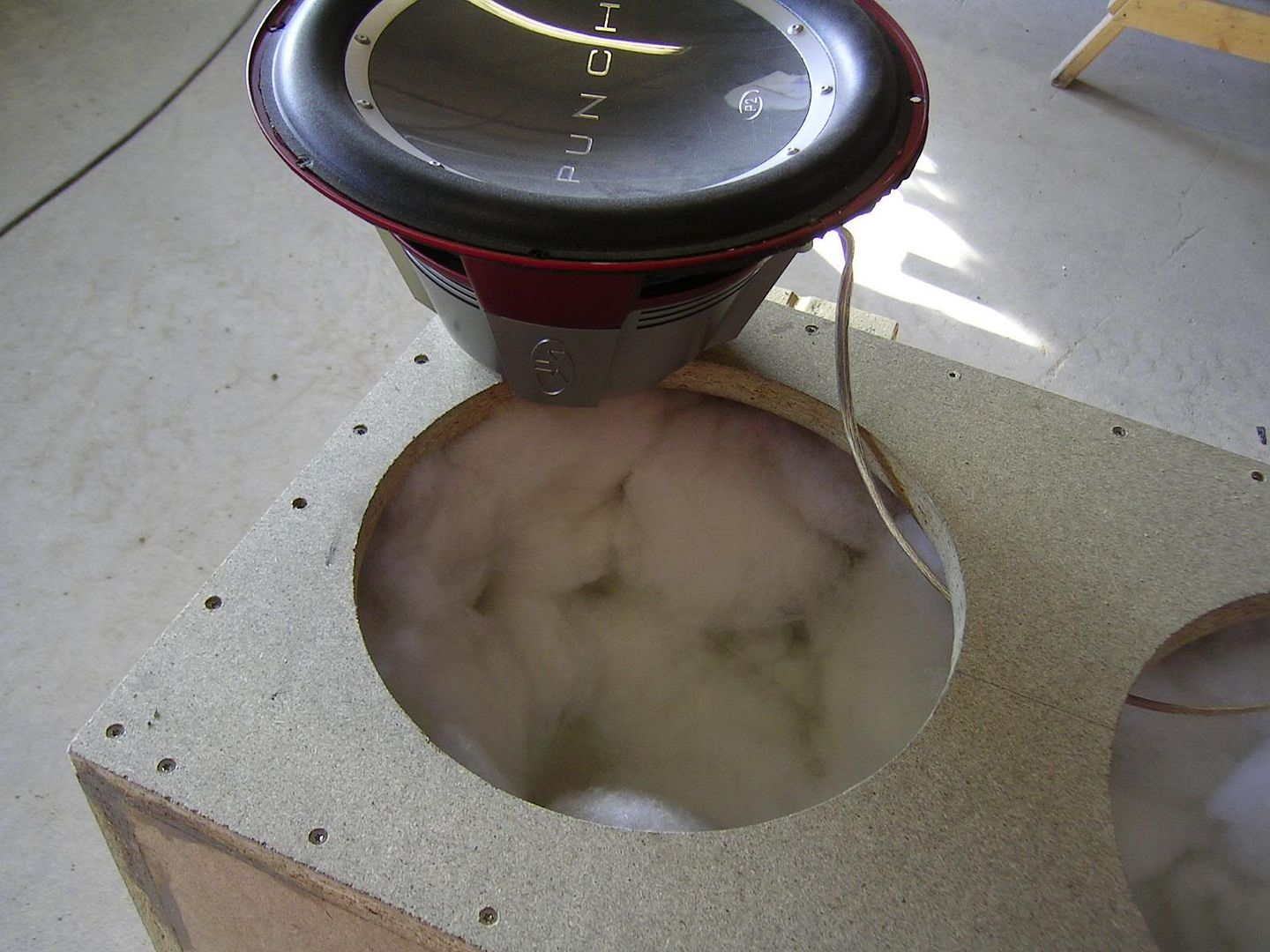

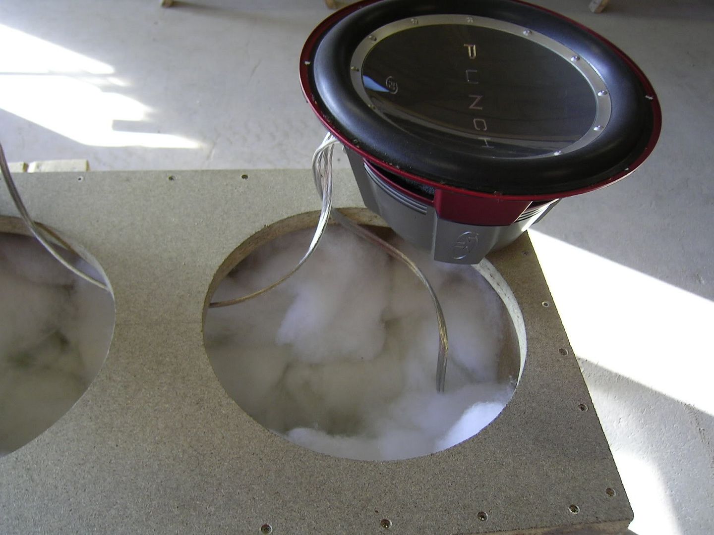

Det eneste som er gjort er at vi fikk testa kassen i dag.
Tok på hull til subbene og fikk inn litt dempevatt i kassen.
Subbene kommer forseten til å bli byttet ut i nær fremtid. Kassen er bygd for å passe til nysubbene.
Basslyden ble faktisk overaskende bra.

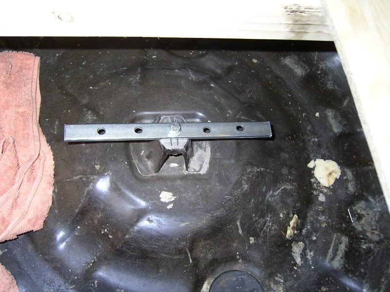

Fikk også ordna jordingspunkt.

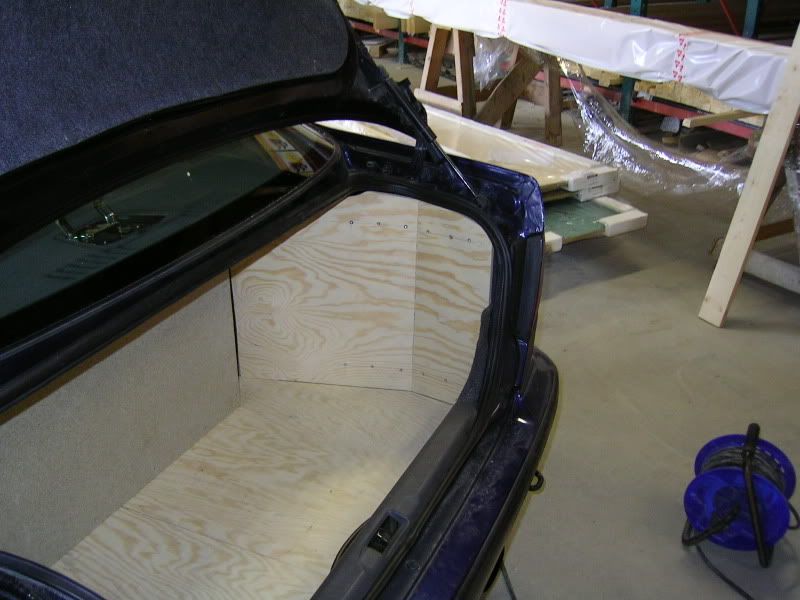

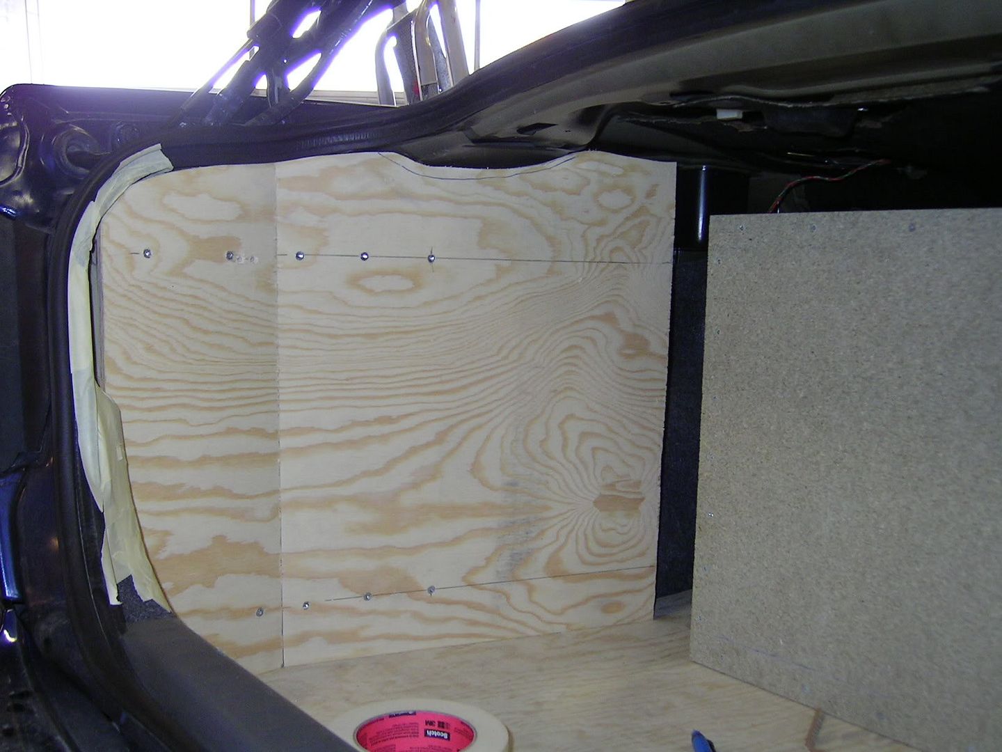

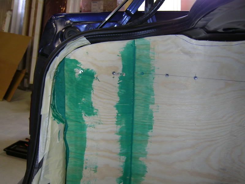

Starta med å lage sideveggene i bagasjerommet. Start med å lage en pappmal som hadde tilnermet bra passform. Brukte pappmalen som grunnlag for å skjære ut sidene i 9mm kryssfiner. Denne ble så delt i to slik at vi fikk tilpasset riktig knekk/vinkel i plata.

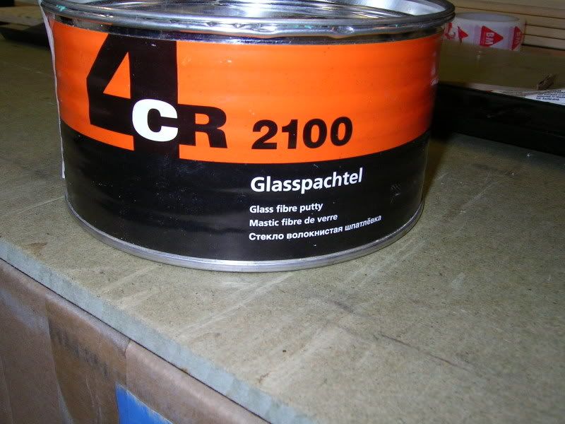

For å få bedre passform bruker vi litt sparkel. Hadde kanskje vært bedre å brukt støpeplast på de største rommene men hadde ikke dette.
Så vi måtte klare os med glassfibersparkel.
Rakk ikke å få sparkla den andre sideveggen i dag, så det blir kanskje i morgen. Slenger med noen oversiktsbilder. Begynner å ta form etterhvert.
