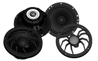

I dag kom det nye bakhøytalere fra Autocustom.
SS Lil'Wonder LS.652

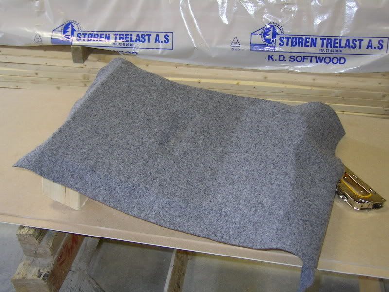

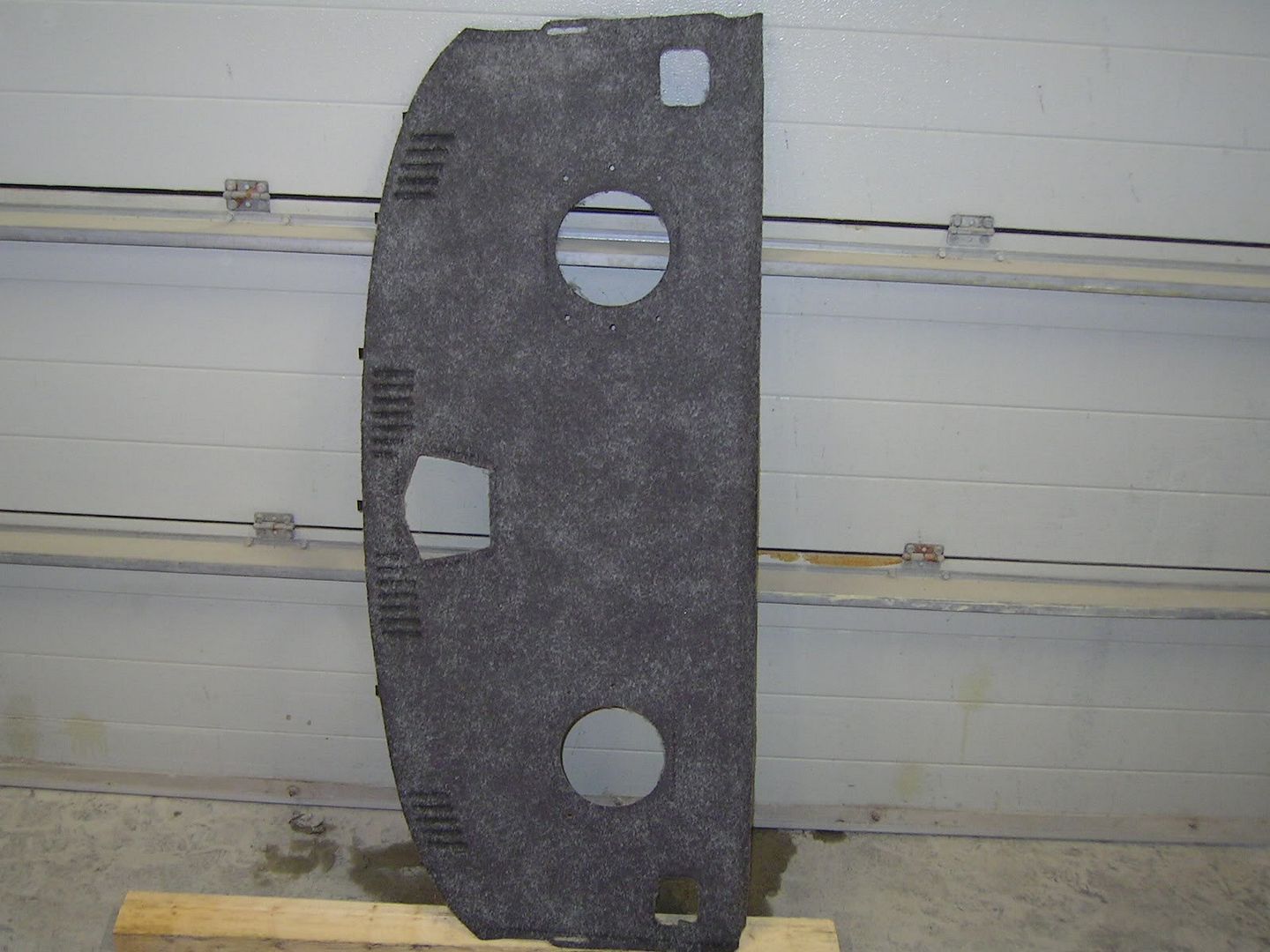

Eieren av bilen syntes at hattehyll var litt shabby, så den enkleste løsningen her var å trekke den opp på nytt.
Sprøytbart kontaktlim gjør susen.

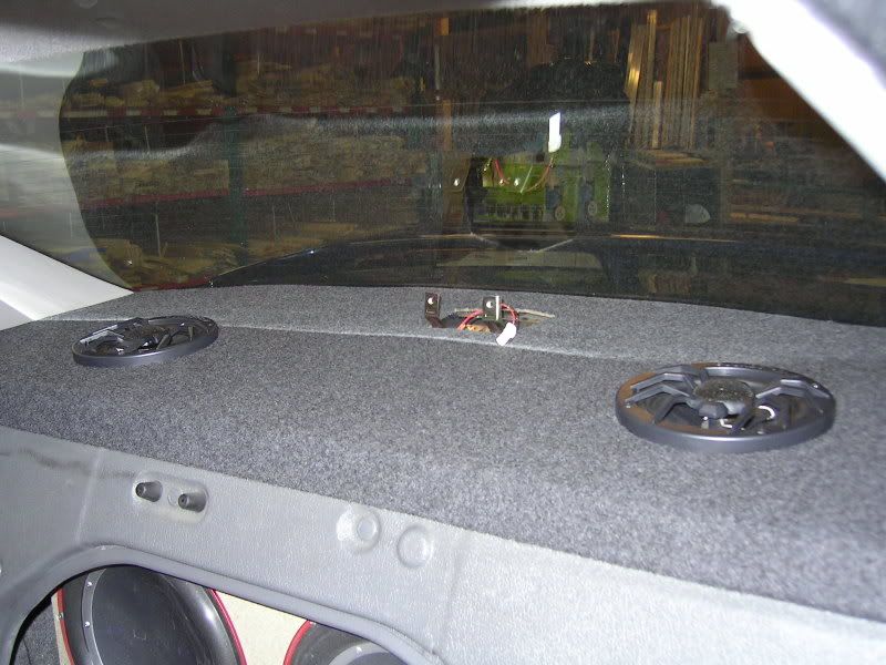

Her på hattehylla
Her på trekket.
Nesten ferdig. Mangler bare å montere bremselyset å legge bak seteryggen og sette på nakkestøttene.

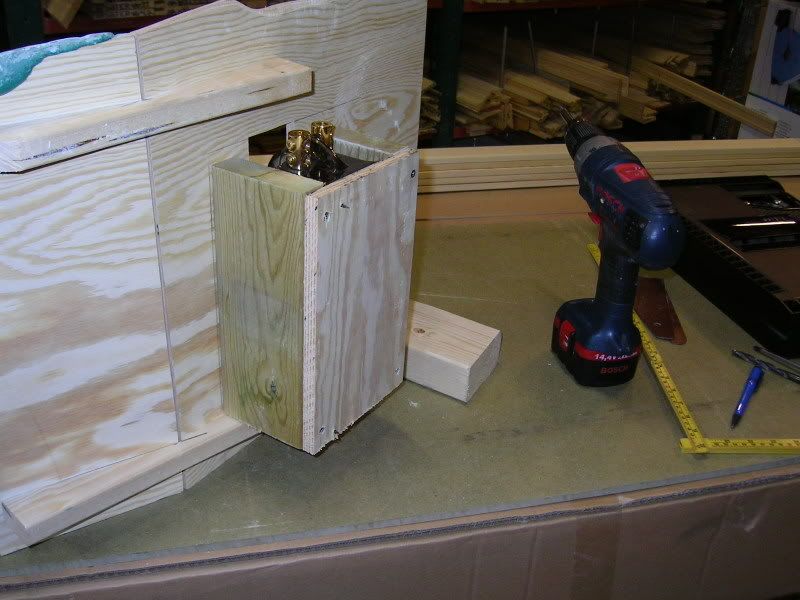

Før monteringen av høytalerne laga noen forsterkingsringer for å ha litt ekstra å feste høytalerne i. Disse ble montert i underkant hattehylla.
Glemte desverre å ta bilder av denne prosessen.
I morgen blir det sikkert videre jobbing på sideveggene i bagasjerommet.

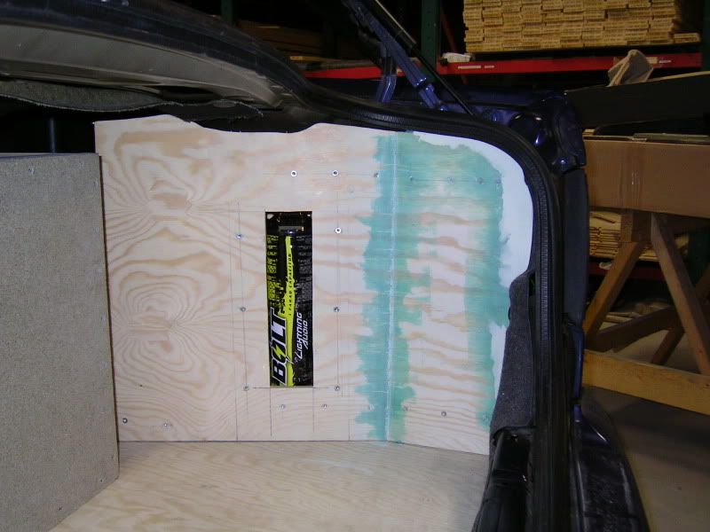

Begge sideveggene er ferdige og i dag var det tid for trekking.
Her er begge sideveggene ferdig trukket og prøvemontert i bilen.

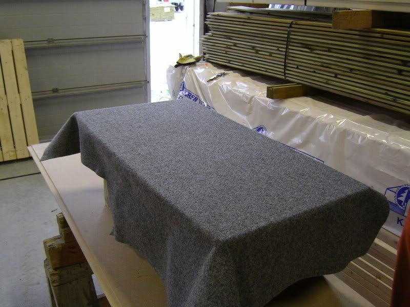

Trekking av bakveggen.

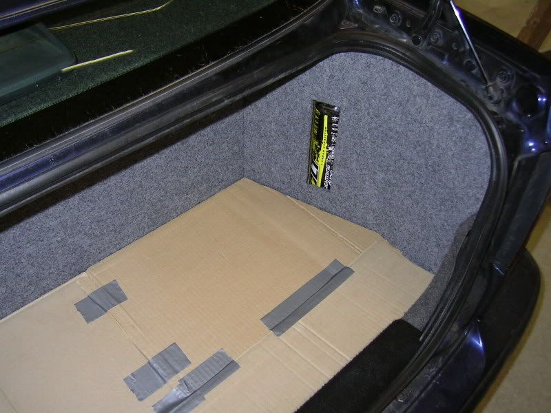

Mere prøvemontering. So far so good....

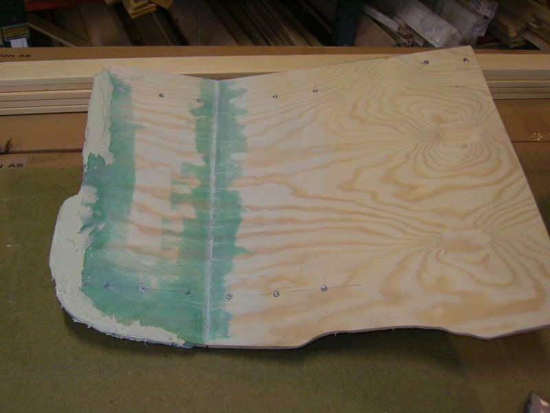

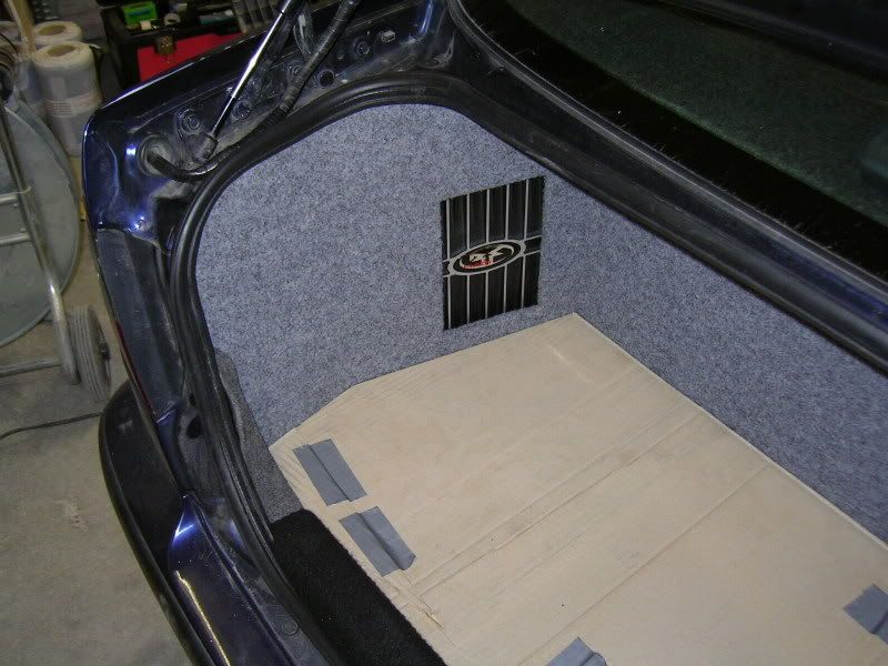

Grovtilpassing av topplate. Skar til en mal av papp som vil bli skjært ut senere i kryssfiner.

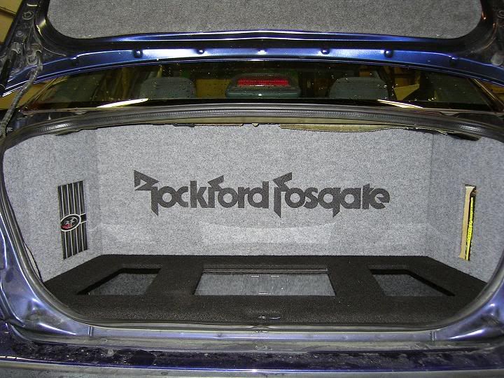

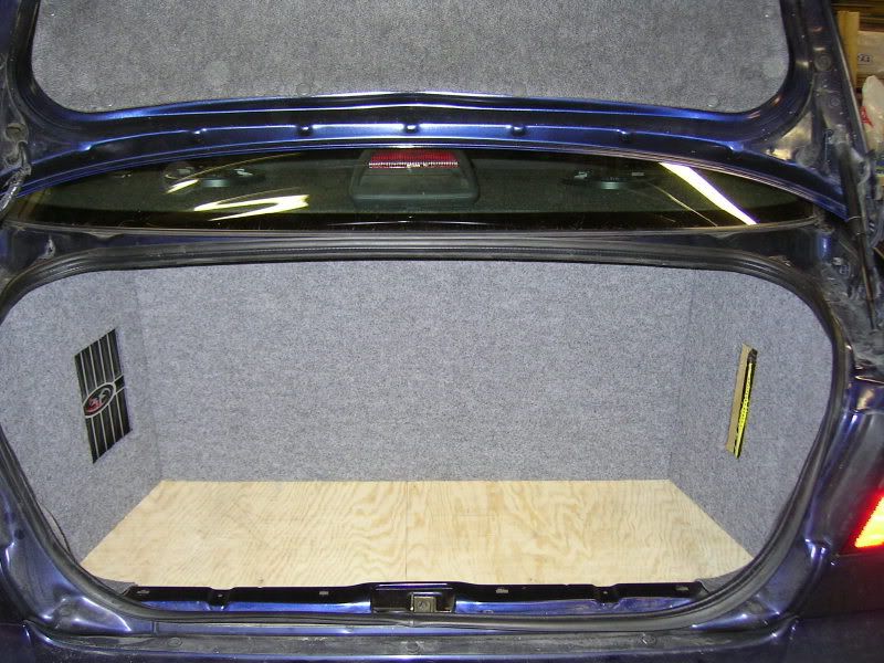

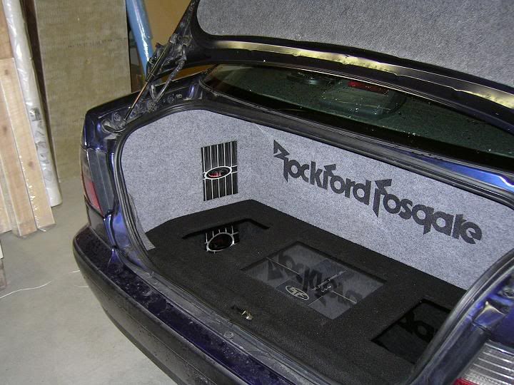

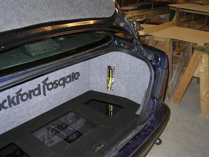

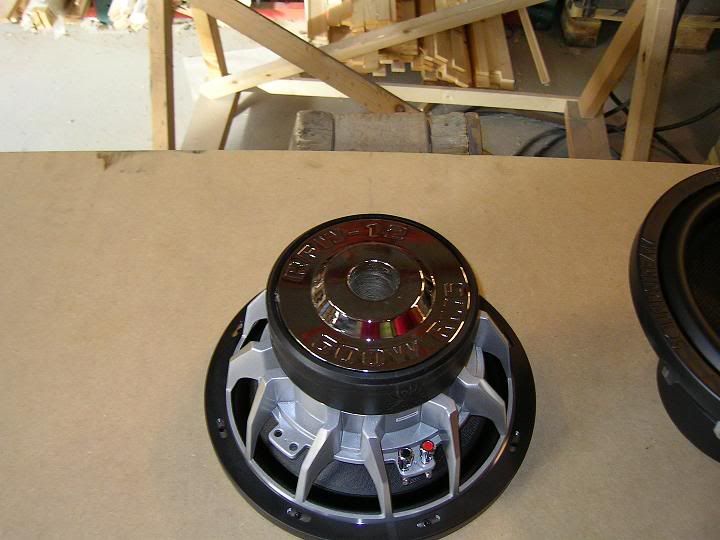

Har fått satt inn nye subber. 2 stk. Soundstream RFW-12

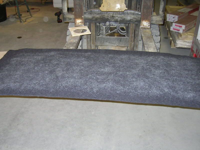

Har også fått laga topplata i bagasjerommet helt ferdig.
Glasset over de 2 ytterste rommene skal skiftes ettersom disse ikke ble helt 100% bra.
Neste del av prosjektet blir å sette inn ett nytt frontsystem og skifte spiller.
Har bare et lite spørsmål angående montering, åssen fester du de treplatene?
De kan jo ikke bare stå der i løse lufta ? :D
Hvis det er sideplatene du sikter til så er ikke de festa i noe som helst.
Passformen er så "perfekt" at nå vi kiler dem på plass i siden så blir de stående der av seg selv + at bakplaten på kassen hjelper med å holde dem på plass.
