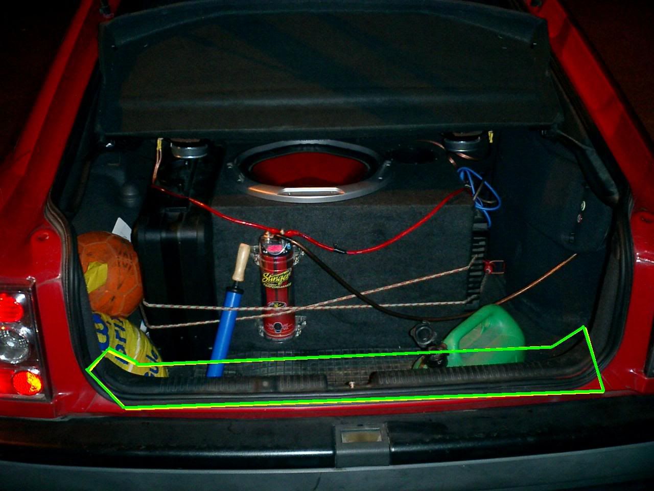

En skrue i hver hjulbue oppe og antakelig en nede skrudd i fra innersiden. Fått ut disse så er det bare å ta tak og rive den av (husk å ta ut skiltlyset først). Kan sitte litt hardt. Ovenevnte løsning så tar du den av med støtfangerskinnen ( to muttere under det dekslet du skrur av)
