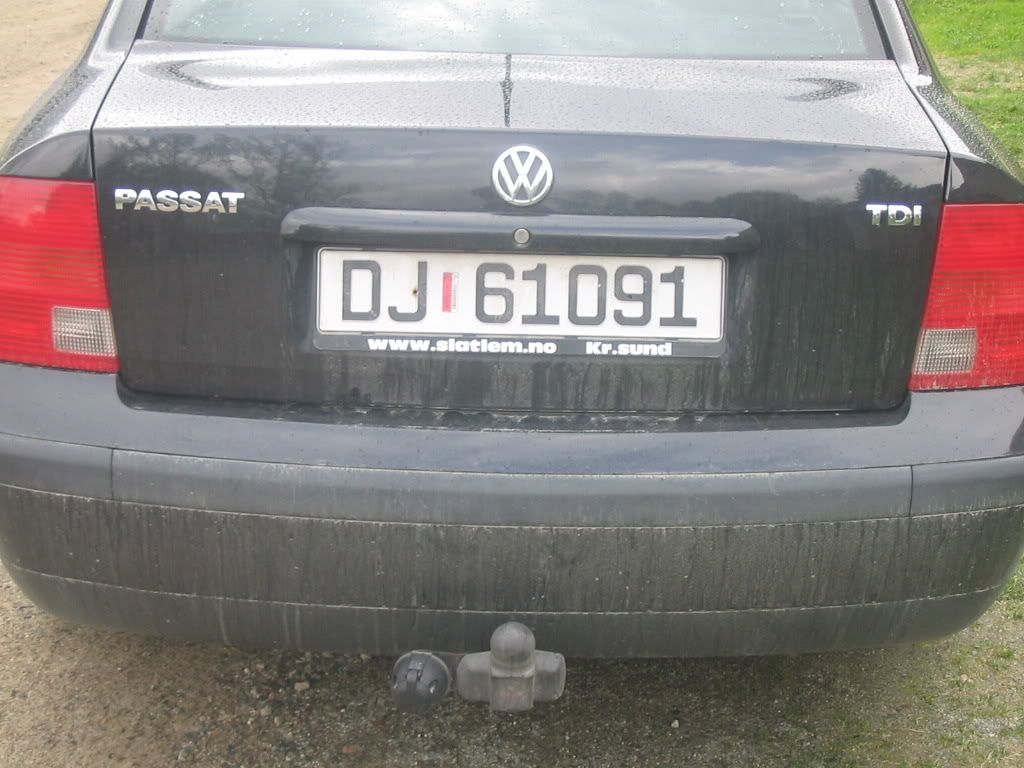

Er disse bare limt på bilen? Eller det hull igjennom metallet? Har planer om å fjerne disse da jeg synes de er stygge. Forslag til hva jeg skal bruke for å få bort limet uten å skade lakk? JIF? :D
Bilen er foresten en 99 modell Passat sedan.

alle merkene er limt på, bruk en tynn tråd til å fjerne de, bruk sitrusrens til å fjerne limet, poler området etterpå. VW merket sitter i en fordypning, så dær vil du få en fordypning i luken hvis du fjerner det, jeg valgte å la det stå på min.

Tusen takk for raskt og bra svar :) Hmm, tror nesten jeg går for fordyning jeg, får se an litt da.

Jeg ville droppa sitrus rensen var jeg deg. kan skade lakken, mener det skulle holde å bruke vanlig JIF glassrens el.
Da slipper du å polere.. men er bilen noen år gammel kan det jo hende det sitter veldig godt, da kan det jo hjelpe å bruke en hårføner, (IKKE varmluftpistol da denne blir aklt for varm)
