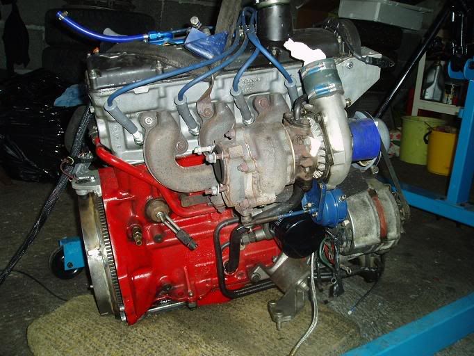

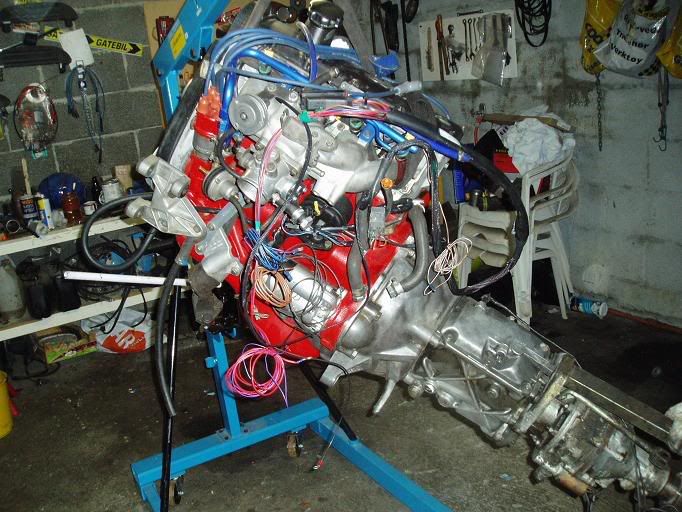

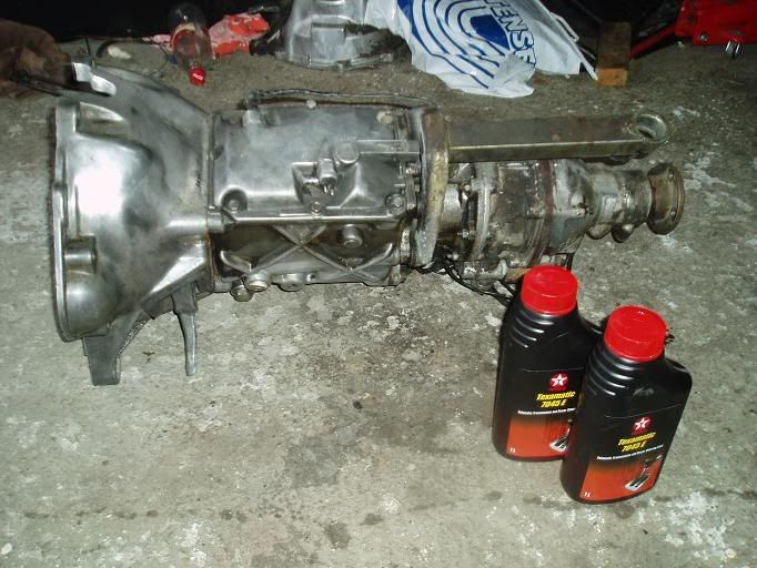

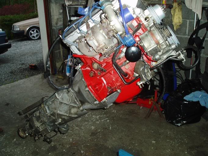

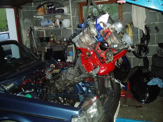

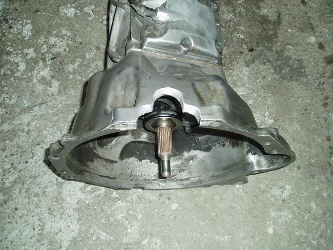

Hentet motoren i går. Fikk skrudd på girkassa og nusslet med litt andre små ting. Mangler en nippel til en slange som skal til oljetrykks bryteren. Skal slenge opp bilder og bremsepapirer senere i dag.
234.8hk & 411.5nm & 17.0 psi max. Det er de høyeste talla.
Må jeg bytte svinghjul når jeg bytter til getrag??

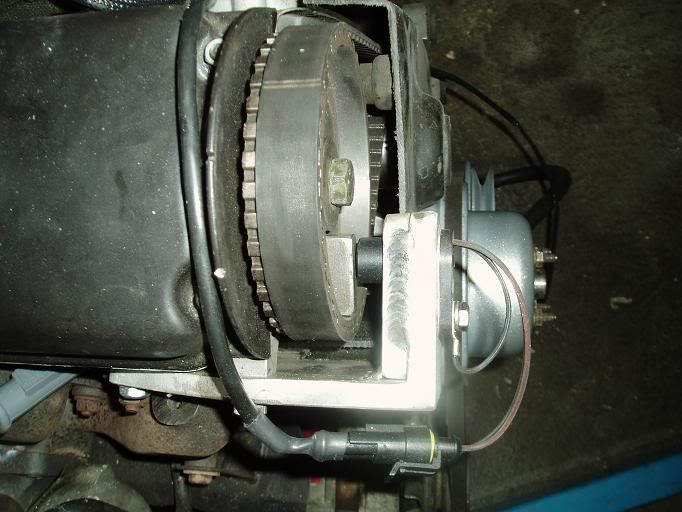

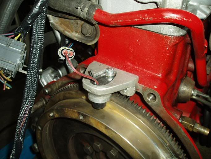

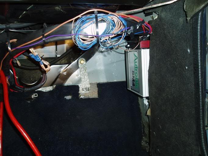

Oivind Ludvig: Jeg bruker hall givere. En på svinghjul og en på kam drev. På svinghjulet sitter det en tapp 60 før TDC og en rett ovenfor den igjen (180 grader ovenfor den på 60)
Så har jeg en på kam dreved, kun en tapp 30 grader etter TDC.

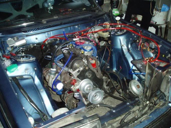

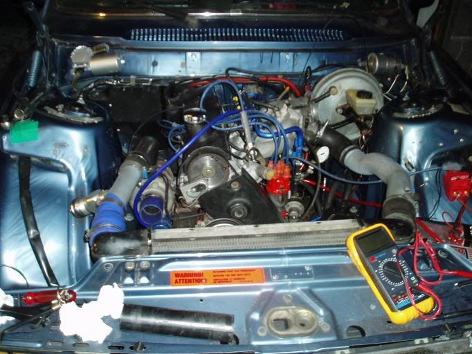

DaButcher: Nå i første omgang gjør jeg ikke en drit. Skal bare kjøre med 0.5 i første omgang. Kan kjøre 0.8 om jeg vil. Men har ikke intercooler som tåler mer, kanskje like greit.

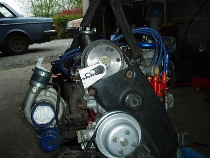

Må nok ha sterkere motorfester eller sende motoren til balansering senere.
Nå har jeg orginale turbofester. De suger! Må få tak i noe polyurithane fester.
Men det er ikke nødvendig og bytte svinghjul?
