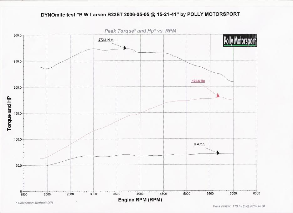

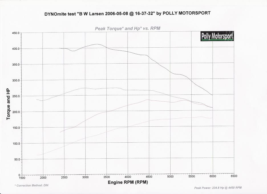

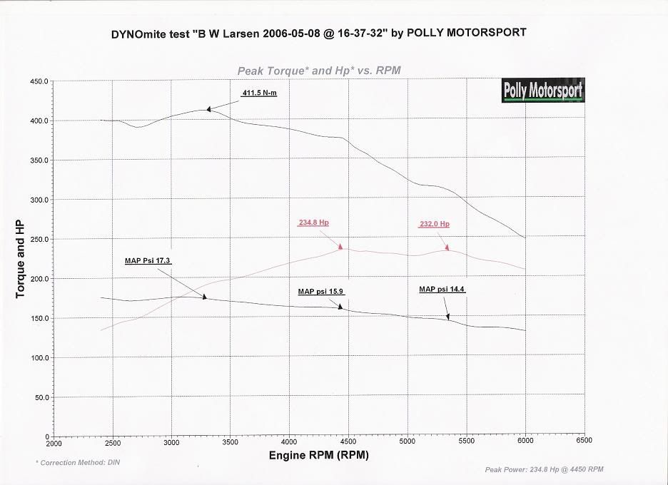

Volvo240TurboInercooler Skrevet Mai 13, 2006 Forfatter Rapporter Share Skrevet Mai 13, 2006 Her er papira: (Trykk på dei så ser du bedre) Til godkjenninga: Max effekt: Stiplet er den til godkjenninga og heile er max effekten: Forskjellige verdier på forskjellige turtall: Siter Lenke til kommentar Del på andre sider More sharing options...
