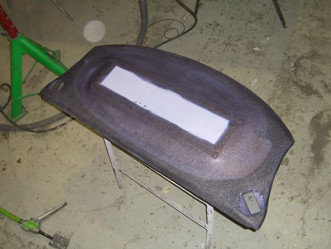

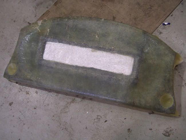

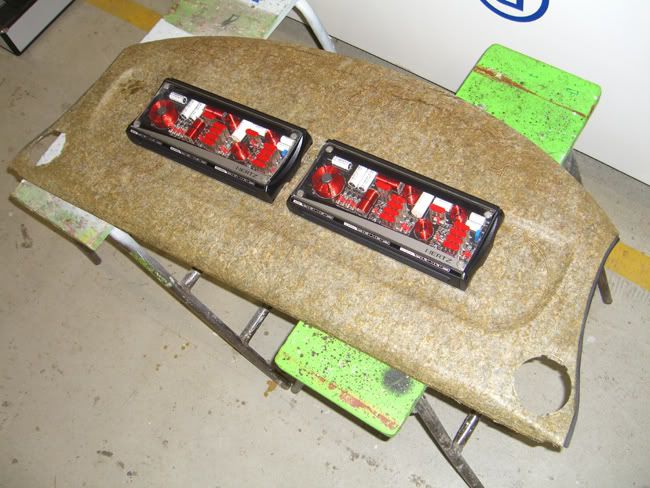

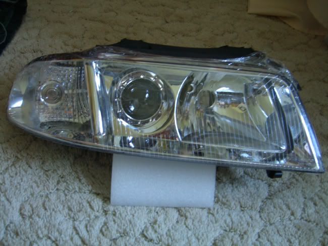

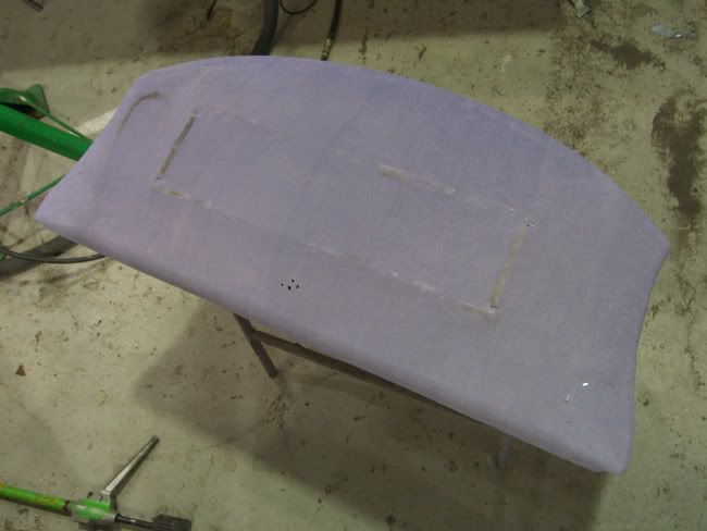

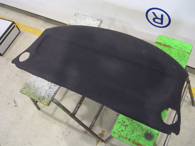

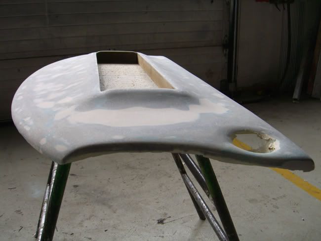

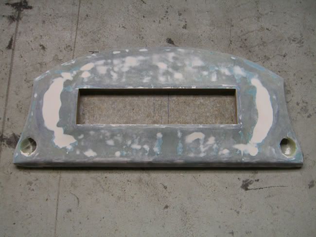

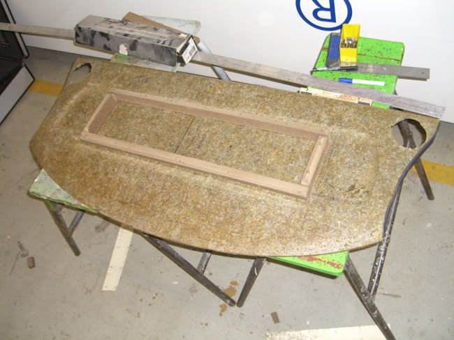

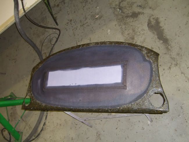

Da har jeg begynt å ha inn det nye frontsettet.... :D
Hatthylla :)
Revet av trekket og begynt å plasert delefilterene :
Har laget en ramme av pvc rundt delefilerene :
Og så har jeg trukket med et stretch laken...
...Og hatt på polyester :
Skåret bort unødvenig laken...
...Og støpt med glassfiber :

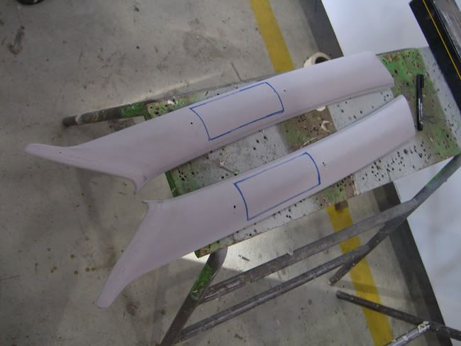

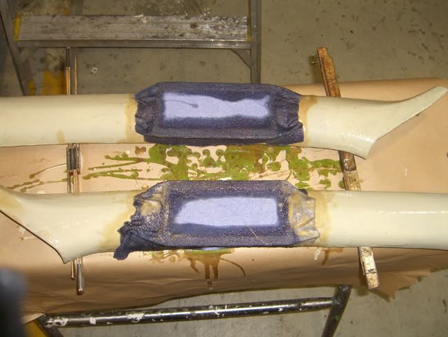

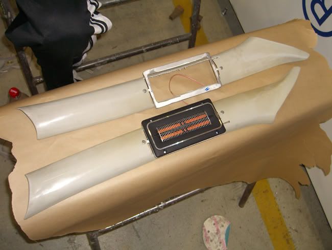

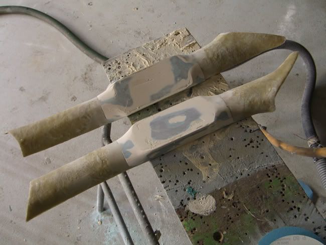

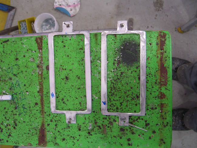

Så var det bånd diskanten som skal i a-stolpene :
Skåret ut en ramme i aluminium :
Hatt på lim og hatt på stretch laken...
Med glassfiber :
