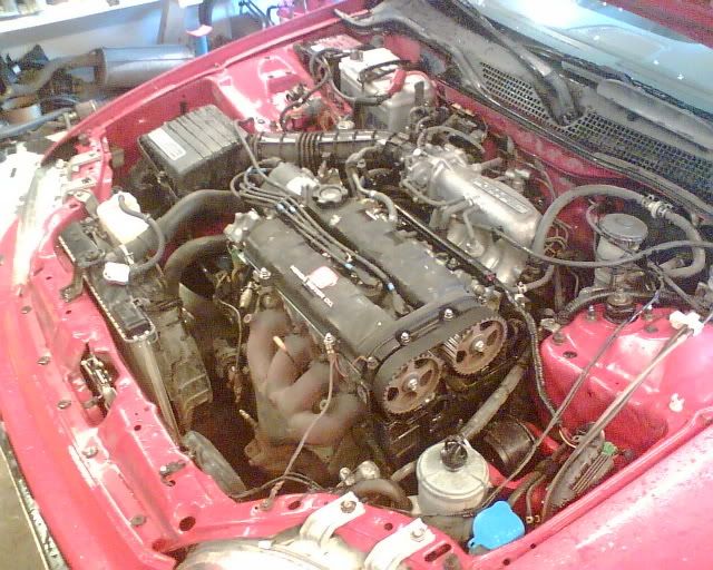

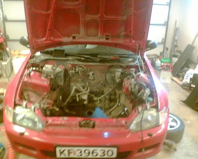

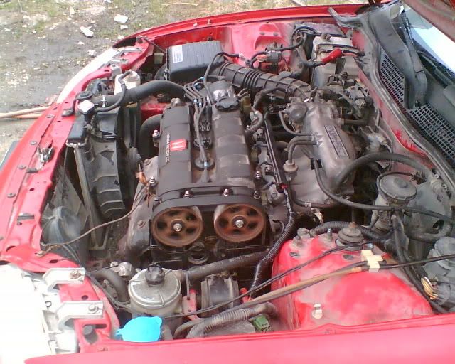

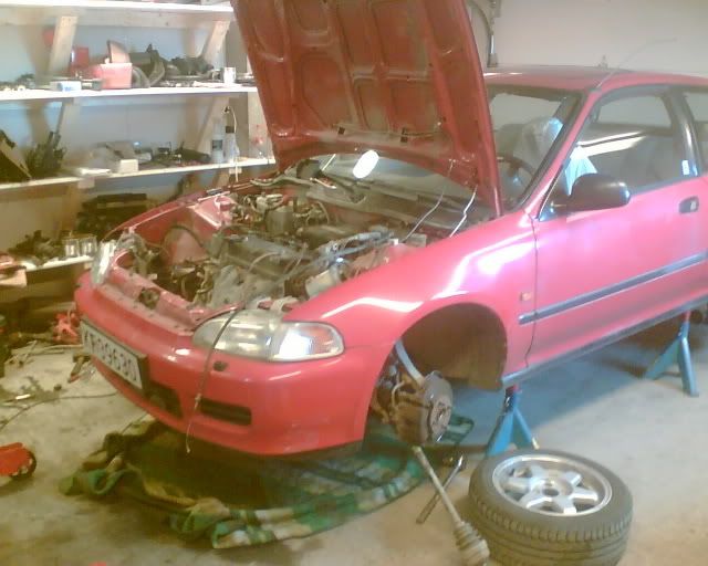

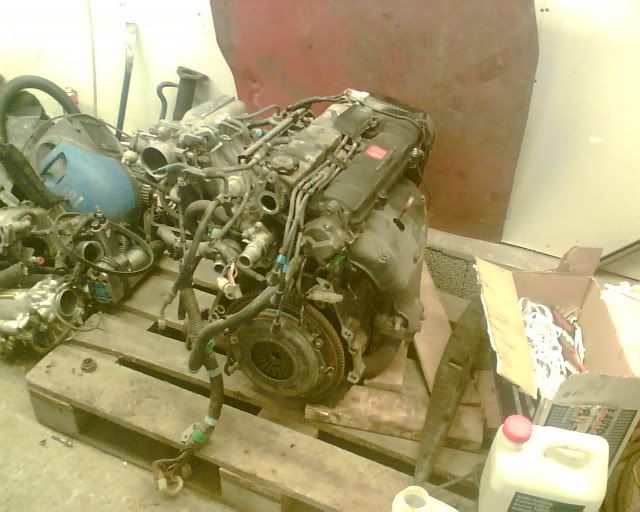

cRxXx Skrevet Mai 13, 2006 Rapporter Share Skrevet Mai 13, 2006 Når jeg var hjemme på juleferie i 2005 fant jeg denne 92mod civic lsi'en og kjøpte den tvært. Eneste som "feilet" bilen var en gåen drivaksling så da fikk jeg nippon til og sende opp en brukt komplett aksling slik at jeg fikk byttet før jeg kjørte til trondheim igjen. Noe av det første jeg gjorde var og finne en brukt honda crx motor (1.6 d.o.h.c 16v 130hk) i sverige. Men siden jeg går på skole om dagen, jobber om kvelden, og i helgene (lørdag og søndag) gikk det lang tid før jeg klarte og kraume meg til og hente den i göteborg, og når jeg endelig hadde hentet den tok det like lang tid før jeg fikk tid til og begynne med motor byttet. Men søndag og mandag (1.mai) hadde jeg endelig litt fritid, og dermed heiv jeg meg til og byttet motor. Det var ganske mye som måtte bygges om på lednings nettet, men det største problemet er at det er bare her i europa vi har denne generasjon civic med obd-0 ledningsnett, og fargenkodene på ledningsnettet stemte ikke i det hele tatt sammenlignet med eldre obd-0 ledningsett, så koblings skjemaene jeg hadde stemte ikke helt.. Jeg synes dette er et veldig bra swap siden du kan\må bruke lsi girkasse, drivaksler, motorfester, giroverføring..osv.. Noe som gjør at du får mye BANG FOR THE BUCKS... Ellers har jeg montert civic vti luftfilter slange, boks, og fjernet resonans boksen. (ble sinnsyk bra lyd selv med sugerrør eksos og katalysator) Montert K&N innsats luftfilter Også har jeg montert noen jalla senke fjærer, men coilovers kommer. Også har jeg liggende komplett sett med Energy suspension foringer, som burde monteres snart. Nå har jeg jo kjørt bilen en stund, fått justert tenning, tomgang osv. Alt ser ut til og funke veldig bra og den går MYE bedre enn den orginale lsi motoren. går vell omentrent som en ESI, og kanskje litt bedre. Den drar utrolig bra hele veien, og er en drøm og kjøre. Motoren trvies godt både på 2000rpm og 7000rpm. Måtte bruke girene mye mer med den gammle motoren på vanlig kjøring. et bilde sier mer en tusen ord, så her kommer masse bilder jeg vet noen av bildene er veldig dårlig, men det er bedre enn ingenting.. Siter Nyborg Garage http://nyborg-garage.no Ta en titt!! Karl Kristian Nyborg Bli venn med Nyborg Garage på facbook å hold deg oppdatert med hva vi holder på med := Trenger du noen til og fikse bilen din så ta kontakt! Lenke til kommentar Del på andre sider More sharing options...

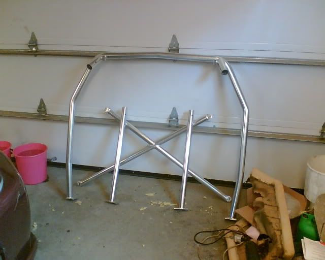

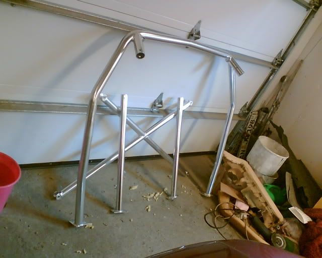

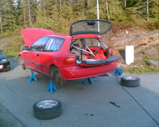

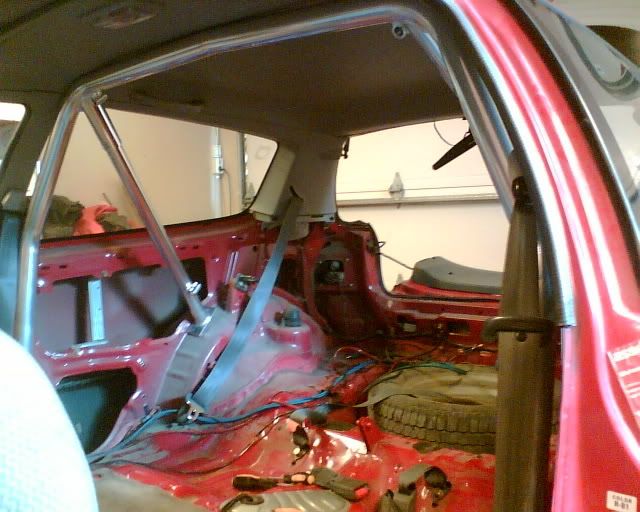

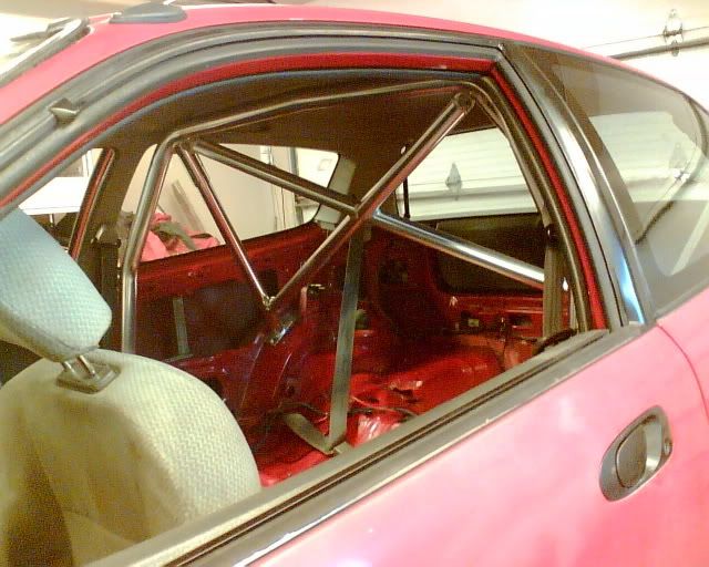

cRxXx Skrevet Mai 13, 2006 Forfatter Rapporter Share Skrevet Mai 13, 2006 blir ikke noe styling med det første nei. men jeg vurdere fjerne alt baki, og sette i dette velte buret, hva tror dere? Siter Nyborg Garage http://nyborg-garage.no Ta en titt!! Karl Kristian Nyborg Bli venn med Nyborg Garage på facbook å hold deg oppdatert med hva vi holder på med := Trenger du noen til og fikse bilen din så ta kontakt! Lenke til kommentar Del på andre sider More sharing options...

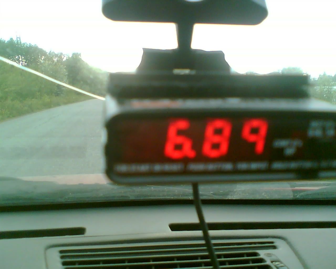

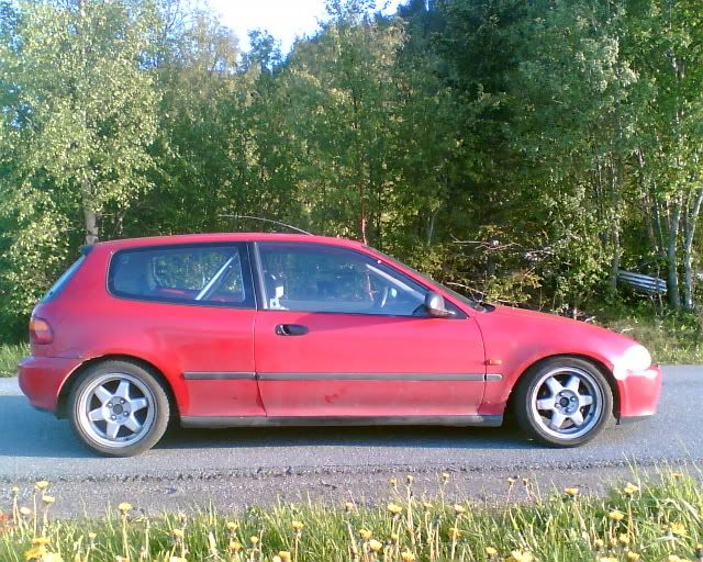

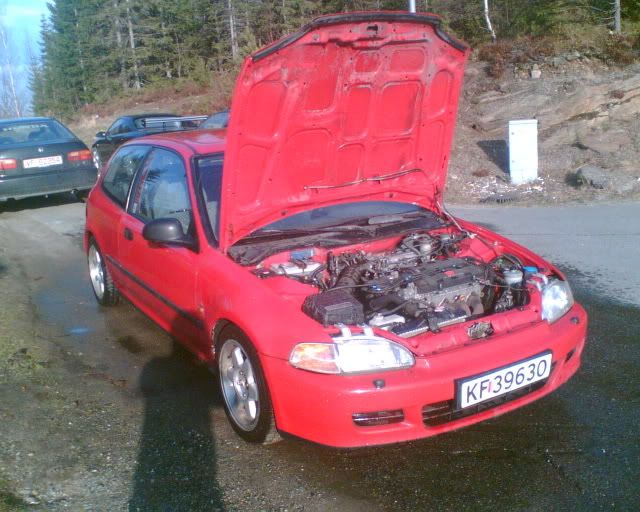

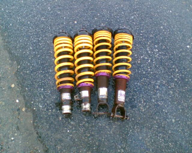

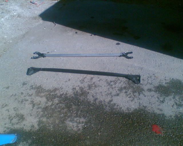

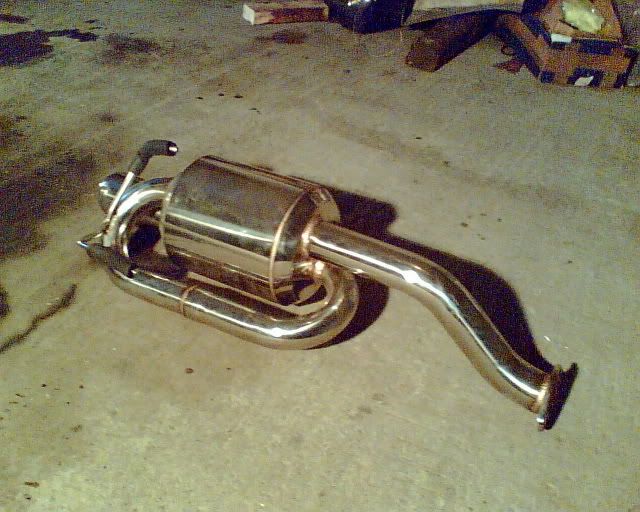

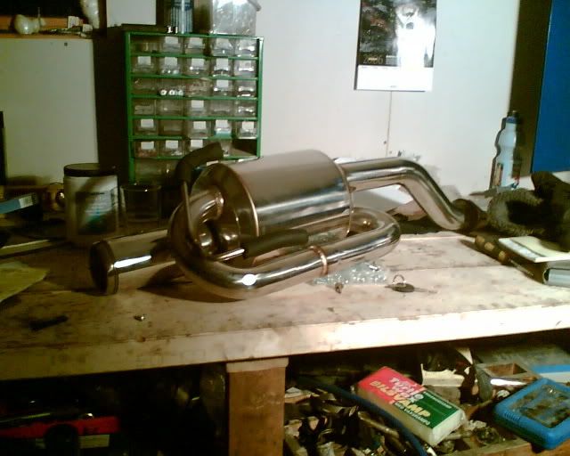

cRxXx Skrevet Juni 12, 2006 Forfatter Rapporter Share Skrevet Juni 12, 2006 Ja, er ikke så ofte her inne, men har nå gjort litt av vært siden sist. Det jeg har gjort mest av er å kjøre, kjøre, og atter kjøre. Bilen er en drøm og kjøre, bruker nesten ikke olje. Jeg er rett og slett stor fornøyd. Ellers så har jeg: -Fylt 98 octan bensin og justert ca 4grader mer fortenning (statisk). -Montert "mugen twinloop" look potte, 50mm mellomrør og hulet ut katten. -Fjærnet interiøret baki og montert velteburet -Montert KW høyde justerbart senke sett (gjennstår litt justering for og få perfekt høyde) -Fått tak i støtdempertårn stag forran og bak. skal lakkes matt svart og monteres snart. Også har jeg fått lånt meg en G-tech pro måler. Har lekt meg mye med denne. Og til nå har jeg pers på 6.89 sekunder på 0-60 miles (96km\t). Har prøvd ganske mange gang og ligger gjevnt på 6.9-7.1 sekund.. Må si meg fornøyd med det. Siter Nyborg Garage http://nyborg-garage.no Ta en titt!! Karl Kristian Nyborg Bli venn med Nyborg Garage på facbook å hold deg oppdatert med hva vi holder på med := Trenger du noen til og fikse bilen din så ta kontakt! Lenke til kommentar Del på andre sider More sharing options...
Øyvind Ryeng Skrevet Juni 12, 2006 Rapporter Share Skrevet Juni 12, 2006 Nice. Nå mangler det bare litt CatCams, grenrør og Crome for OBD-1, så skal du se at det blir litt mere liv i 'an. Siter Oyvindryeng.net Freedomain Radio Mises-instituttet Lenke til kommentar Del på andre sider More sharing options...
