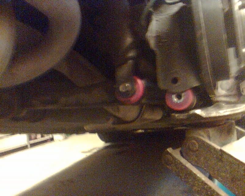

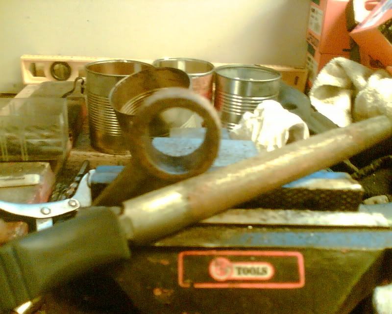

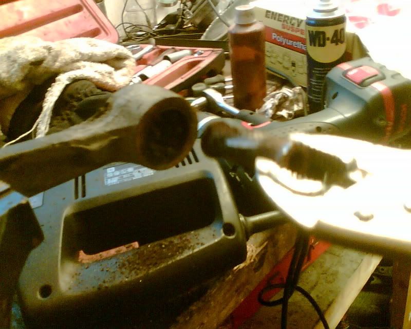

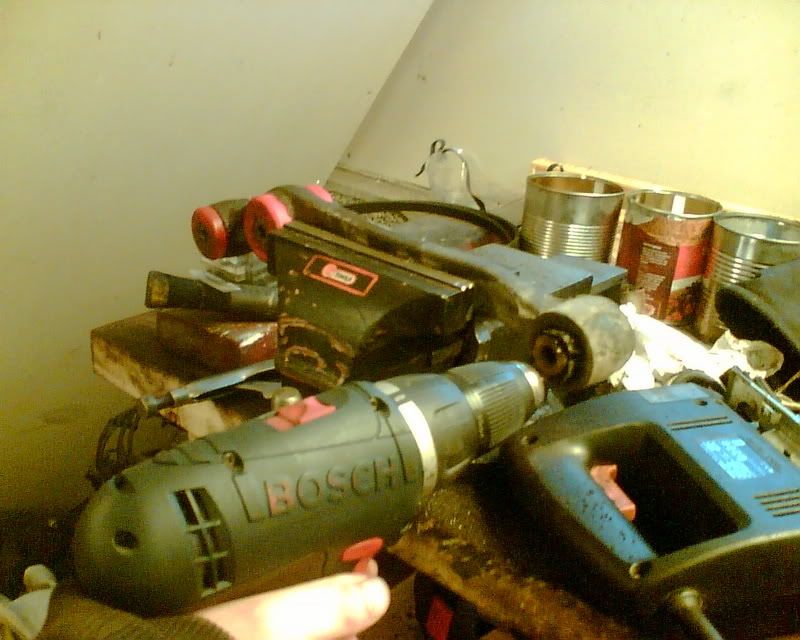

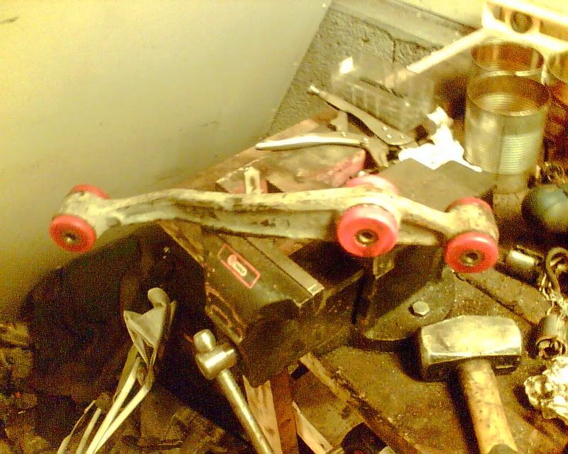

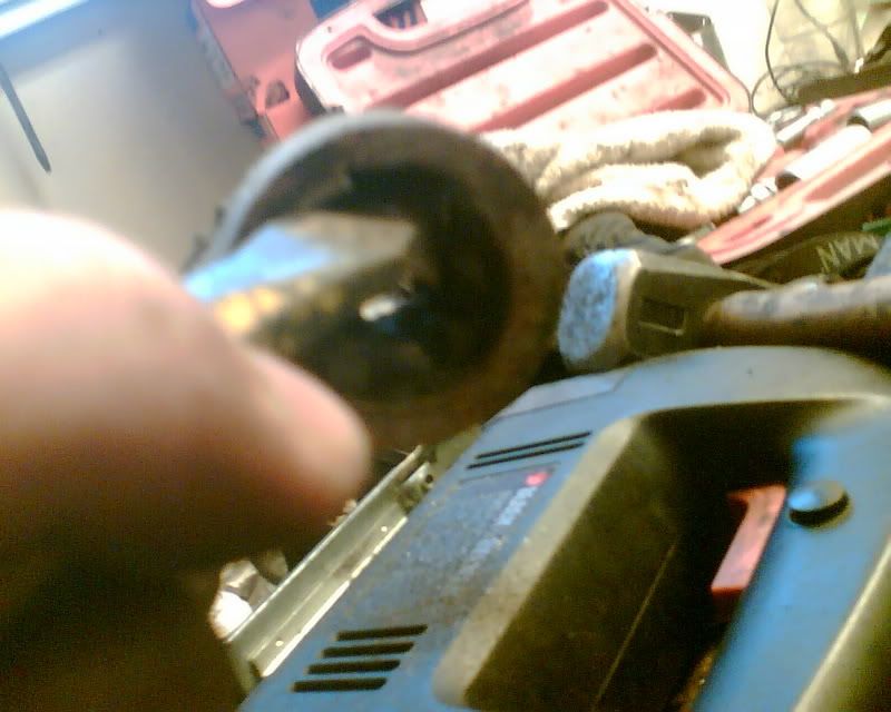

cRxXx Skrevet November 12, 2006 Forfatter Rapporter Share Skrevet November 12, 2006 Nå har jeg endelig fått bytta noen foringer i bakstillingen. dvs alle i begge bærearmene bak. bildene ble elendig, men her kommer noen av de. Siter Nyborg Garage http://nyborg-garage.no Ta en titt!! Karl Kristian Nyborg Bli venn med Nyborg Garage på facbook å hold deg oppdatert med hva vi holder på med := Trenger du noen til og fikse bilen din så ta kontakt! Lenke til kommentar Del på andre sider More sharing options...
Znip Skrevet November 12, 2006 Rapporter Share Skrevet November 12, 2006 hvordan fikk du de nye på plass? :) Siter - 98` Audi A4 1.8 TurboQuattro [200 HK] X 86` Mazda 626 2.0 GLX [102 HK] Prosjekt! X 92` Mazda 626 1.8 GLX [105 HK] Mazda Owners Group Norway Lenke til kommentar Del på andre sider More sharing options...
aUDUN` Skrevet November 12, 2006 Rapporter Share Skrevet November 12, 2006 ser du ikke den lille slegga som ligger på benken :doh Siter Hi. Bye. VW mk1 Jetta oppussingprosjekt Lenke til kommentar Del på andre sider More sharing options...
s_18@CH Skrevet November 13, 2006 Rapporter Share Skrevet November 13, 2006 Trenger kun en skrustikke for å få i de nye :) Veldig flott oppgradering dette! :) Siter Stephan Skogen Coupe Council Member # 39 Honda Civic Coupe EJ2.1 Honda Civic Coupe EJ2.1 NA D16Z6 SOHC VTEC (Swap/Prosjekt) Lenke til kommentar Del på andre sider More sharing options...
ahoo Skrevet November 13, 2006 Rapporter Share Skrevet November 13, 2006 Konge prosjekt! :D Var det ikkje eit "helvette" å få på plass dei nye foringene? Siter Lenke til kommentar Del på andre sider More sharing options...
cRxXx Skrevet November 13, 2006 Forfatter Rapporter Share Skrevet November 13, 2006 Slike foringer er kjempe lett og få på plass, mye værre og få ut de gammle. Går faktisk og presse inn de nye med bare fingrene, men jeg brukte skrustikka bare for og få presset de litt ekstra slik at fettet tyter ut litt og tetter alle "hul rom". Siter Nyborg Garage http://nyborg-garage.no Ta en titt!! Karl Kristian Nyborg Bli venn med Nyborg Garage på facbook å hold deg oppdatert med hva vi holder på med := Trenger du noen til og fikse bilen din så ta kontakt! Lenke til kommentar Del på andre sider More sharing options...

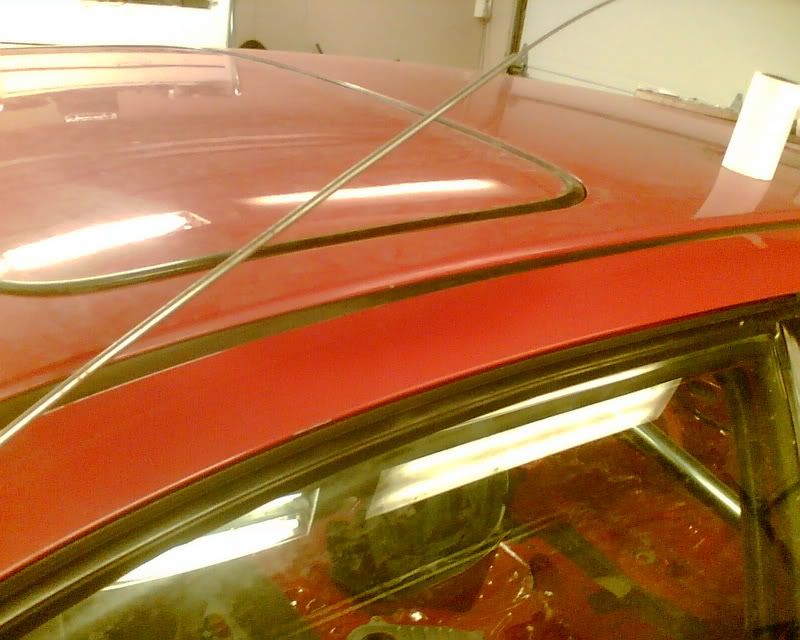

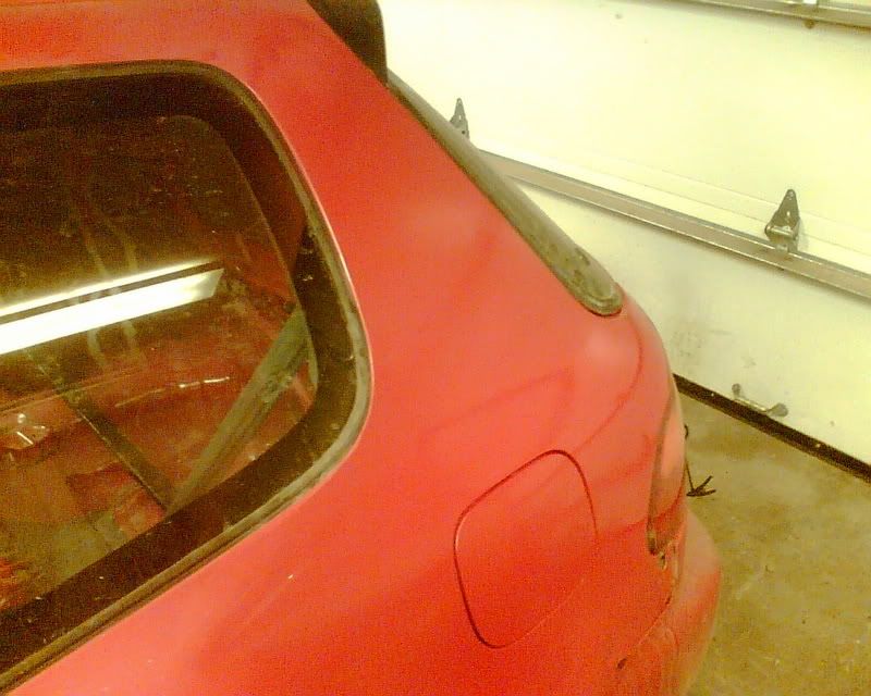

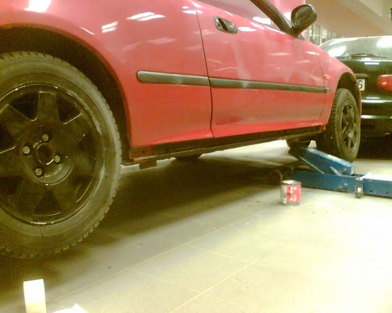

cRxXx Skrevet November 17, 2006 Forfatter Rapporter Share Skrevet November 17, 2006 Tid for en ny oppdatering: -Har tektylert den kanalen som jeg har sveiset ferdig, og montert side skjørtet der. - Har lakkert v.b.skjerm, h.f.skjerm og en flekk på taket. Dette var plasser det bare var grunning fra før av. -Har fjærnet viskeren bak Siter Nyborg Garage http://nyborg-garage.no Ta en titt!! Karl Kristian Nyborg Bli venn med Nyborg Garage på facbook å hold deg oppdatert med hva vi holder på med := Trenger du noen til og fikse bilen din så ta kontakt! Lenke til kommentar Del på andre sider More sharing options...

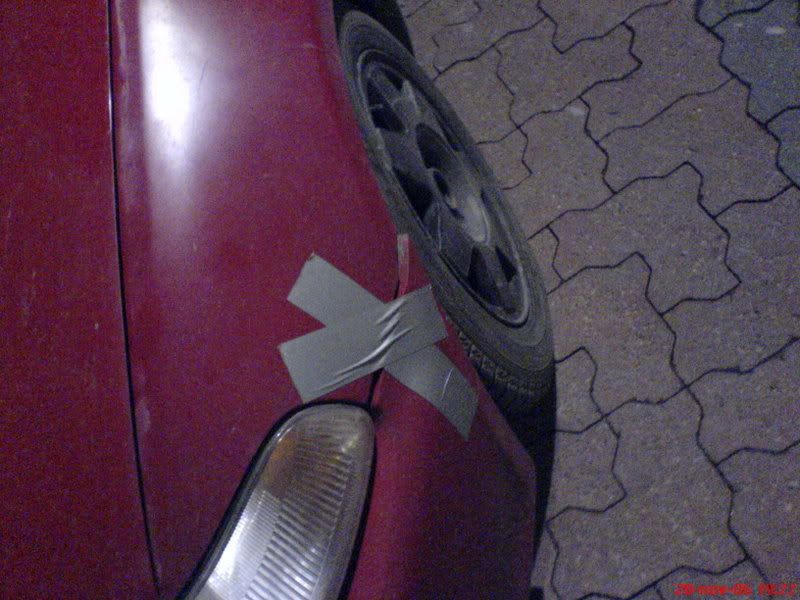

2Fat 2Fly Skrevet November 21, 2006 Rapporter Share Skrevet November 21, 2006 jobber ikke på LIDL Sveberg du? ;) hva er dette da? det japserakettene blir satt sammen av? ;P Siter 1985 Mercedes S123 230TE TIC 1995 Mercedes E250D Lenke til kommentar Del på andre sider More sharing options...
cRxXx Skrevet November 21, 2006 Forfatter Rapporter Share Skrevet November 21, 2006 jobber ikke på LIDL Sveberg du? ;)hva er dette da? det japserakettene blir satt sammen av? ;P Hehe, jævlig bra :D er samboeren som jobber der :D Grunnen til at fangeren er taipet på, på sidene er at siden jeg driver og sveiser rust og styrer så må jeg av og på skjermene hele tiden, så da er det lett og bare slenge på litt MacGyver taip..hehe Siter Nyborg Garage http://nyborg-garage.no Ta en titt!! Karl Kristian Nyborg Bli venn med Nyborg Garage på facbook å hold deg oppdatert med hva vi holder på med := Trenger du noen til og fikse bilen din så ta kontakt! Lenke til kommentar Del på andre sider More sharing options...
s_18@CH Skrevet November 21, 2006 Rapporter Share Skrevet November 21, 2006 Strips fungerer utmerket til å enkelt feste fangeren ;) Og det ser ikke jalla ut :D Siter Stephan Skogen Coupe Council Member # 39 Honda Civic Coupe EJ2.1 Honda Civic Coupe EJ2.1 NA D16Z6 SOHC VTEC (Swap/Prosjekt) Lenke til kommentar Del på andre sider More sharing options...
cRxXx Skrevet November 21, 2006 Forfatter Rapporter Share Skrevet November 21, 2006 Hehe, ja det har du helt rett i, fungerer mye bedre enn skruer, men er ikke like lettvint :P lol Siter Nyborg Garage http://nyborg-garage.no Ta en titt!! Karl Kristian Nyborg Bli venn med Nyborg Garage på facbook å hold deg oppdatert med hva vi holder på med := Trenger du noen til og fikse bilen din så ta kontakt! Lenke til kommentar Del på andre sider More sharing options...
2Fat 2Fly Skrevet November 21, 2006 Rapporter Share Skrevet November 21, 2006 må si jeg smålo litt over den gaffan ja :P første jeg tenkte var brøytekant :P men så ikke så værst ut innvendig da :) Siter 1985 Mercedes S123 230TE TIC 1995 Mercedes E250D Lenke til kommentar Del på andre sider More sharing options...
