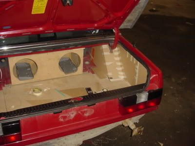

er det noe mulighet for å få vite målene?.. får du sendt de til meg eller noe? :D.. skal bygge det sånn omtrendt det samme sjø :D
mener du alle mål eller bare kasse, tror jeg skal ha dem ellers kan jeg jo måle opp for deg;)

å otto målene skal du seff få hvis du vil ja, har ikke festa eller gjort noe sånt enda bare prøve innsatt nå når jeg skal støpe vegger rundt om

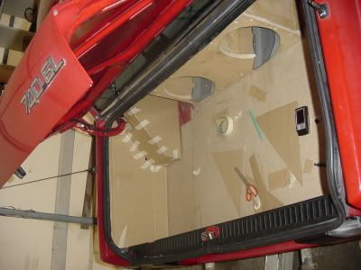

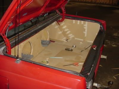

Kassa blir på 48,13liter, er lit lite menmen
Topdybde : 29 cm
Bund dybde : 37 cm
Bredde : 73 cm
Højde : 29 cm
Tretykkelse : 22
Hvis dere går inn på http://graph.flexunits.com:8080/boxBuilder2.htm
å skriver inn dataene ovenfor vil programmet regne ut hvor lange platene skal være + hvilken vinkel det skal kappes i;)
målene på gulvet blir ikke enda, tenkte jeg skal tegne opp og gjøre det ordentlig så det blir nok til uka:)

Er litt lite? mine 10 tommere (rock ford) skal ha 18,4 tror jeg det var, pr.stk. Dette er i lukka kasse.

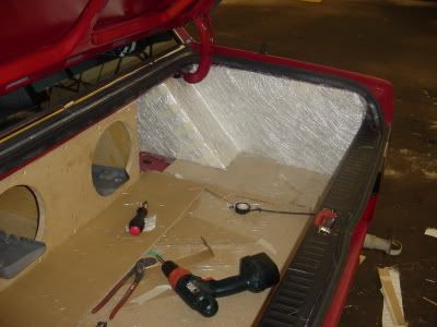

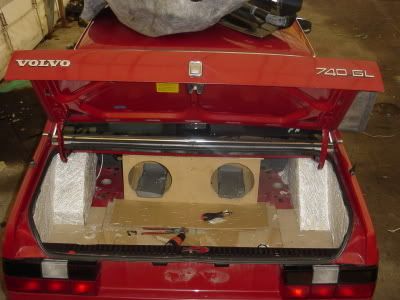

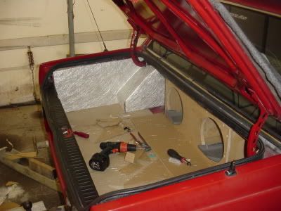

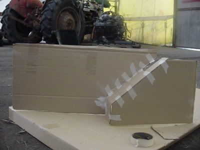

da har jeg fått gjort litt mer i helga å
har lagt på ett lag med glassfiberduk, så nå blir det støping så snart jeg får tak i maske!:)
legg merke til motoren i bakgrunnen;)
Tror også jeg skal snu subbene sånn at dem spiller mot seteryggen
