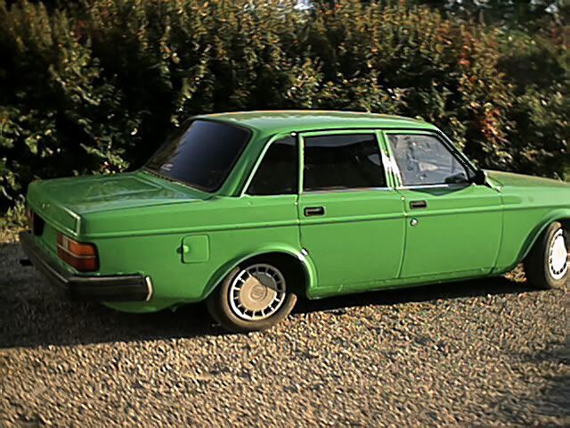

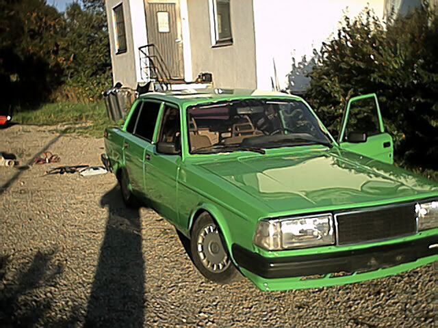

Nifty Skrevet Mai 18, 2006 Rapporter Share Skrevet Mai 18, 2006 Hadde en 244 en gang i tiden, denne ble spraya med benga.. fargen var grell, men synes resultatet ble bra jeg :) Siter BMW e36 320i - 92 Mod [x]Corrado G-60 - 89 Mod [x]BMW E30 323i -85 Mod Lenke til kommentar Del på andre sider More sharing options...
