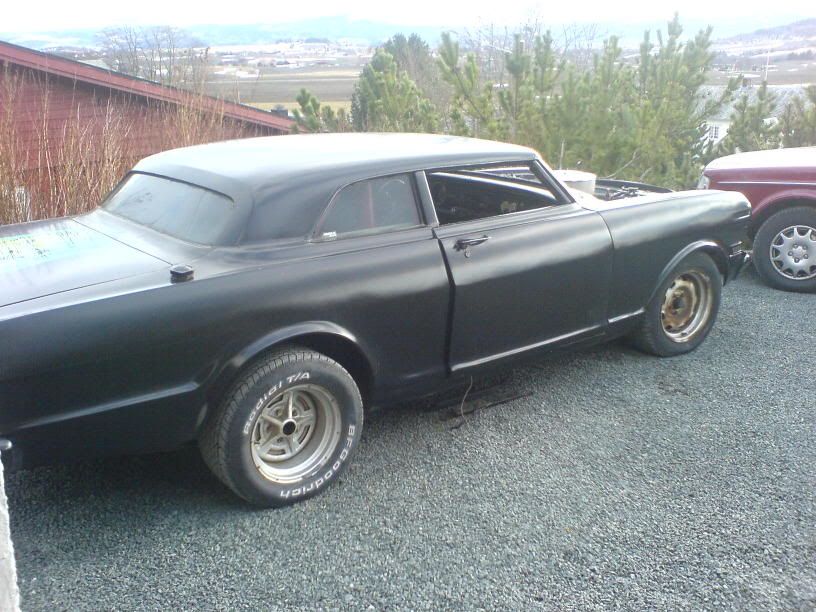

nollaS Skrevet Mai 20, 2006 Rapporter Share Skrevet Mai 20, 2006 Hei! jeg er relativt ny i gamet med amerikanere osv. selv har jeg en 1962 Chevy Nova som jeg aldri får vite nok om. kjenner blir helt vill i blikket når de ser den fordi den er så ombygd. men det som intresserer meg er jo hovesaklig det jeg ikke vet enda. og det er mye om motor og drivverk dersom dette ikke blir fastslått før jeg får plukka ut motoren å sett selv. Men dette vet jeg: det er en 060 borra 327cid (tilsvarende 338cid? ikke stroka!) porta mussepig topper, holley 750 vakuumgasser, torker 2 innsug, kvasskammer, headers og den resten typiske "trimmen" som 3" eksos og luftfilteret. uansett, det jeg er nysgjerrig på å vite er følgende; hva yter en slik motor? det står 360 hk org i Chevy-boka jeg har hjemme.. men er dette sant? og hva vil den yte med det som er gjort med motoren? og hvor mye mer kan jeg få ut av den uten å supercharge? Girkassa er foreløpig en preppa TH350 (3 girs) og 4.11 utveksling.. men kun en 10-bolts bakende fra en 76 chevy som jeg ikke aner hva er.. Hva vil dette drivverket tåle av effekt? Hadde satt stor pris på tilbakemeldinger fra andre amcar frelste. "kanskje" dere kan lære meg en ting eller alt dere vet? Mvh Frans Siter Lenke til kommentar Del på andre sider More sharing options...

nollaS Skrevet Mai 20, 2006 Forfatter Rapporter Share Skrevet Mai 20, 2006 jada, bilen er kjempeartig! var på treff med den og da fikk jeg vite veldig mye om karosseri osv. men ingen visste særlig mye om motor der og da.. så er bilen satt opp for dragrace osv så jeg er litt nysgjerrig på å vite hva det er for maskineri jeg har da vettu.. kan jo legge med noen bilder så folk vet hva det er snakk om! Siter Lenke til kommentar Del på andre sider More sharing options...
MoFoCo Skrevet Mai 20, 2006 Rapporter Share Skrevet Mai 20, 2006 Skummel Er det bare bildene eller ser taksenkinga litt "shabby" ut? Siter Lenke til kommentar Del på andre sider More sharing options...
nollaS Skrevet Mai 20, 2006 Forfatter Rapporter Share Skrevet Mai 20, 2006 SkummelEr det bare bildene eller ser taksenkinga litt "shabby" ut? alt arbeid på bilen er veldig bra gjort. taksenkinga er lovlig og profesjonelt gjort! på hvilken måte ser den "shabby" ut mener du? Siter Lenke til kommentar Del på andre sider More sharing options...
MoFoCo Skrevet Mai 20, 2006 Rapporter Share Skrevet Mai 20, 2006 alt arbeid på bilen er veldig bra gjort. taksenkinga er lovlig og profesjonelt gjort! på hvilken måte ser den "shabby" ut mener du? Som sagt, kanskje det er bildene som lyver. Syns bare det så litt "rart" ut i overgangen fra A-stolpe til tak. Siter Lenke til kommentar Del på andre sider More sharing options...
nollaS Skrevet Mai 20, 2006 Forfatter Rapporter Share Skrevet Mai 20, 2006 hm.. ser jeg ikke.. er brukt et tak fra en opel her, og de er jo litt rare så ;) Siter Lenke til kommentar Del på andre sider More sharing options...
MoFoCo Skrevet Mai 20, 2006 Rapporter Share Skrevet Mai 20, 2006 hm.. ser jeg ikke.. er brukt et tak fra en opel her, og de er jo litt rare så ;) Ikke kødd med Opel:) Har du noen bilder av bilen fra siden? Siter Lenke til kommentar Del på andre sider More sharing options...
nollaS Skrevet Mai 20, 2006 Forfatter Rapporter Share Skrevet Mai 20, 2006 ja det har jeg jo.. (JA jeg skal gjøre noe med felgene snart;) Siter Lenke til kommentar Del på andre sider More sharing options...

Hans Skrevet Mai 20, 2006 Rapporter Share Skrevet Mai 20, 2006 Går taket ut over frontruta eller..? Siter 242 V8 *Alle biler som bruker under 1,5 på mila er femi.* Lenke til kommentar Del på andre sider More sharing options...

DCA Skrevet Mai 21, 2006 Rapporter Share Skrevet Mai 21, 2006 på det siste bildet ditt ser det ikke ut som det er noe rute i den!? stemmer det? hvis det er ser det ut som om taket går utover ruta! Siter 08'Lexus is 220d sport - link: http://www.bilforumet.no/is-200-300/236051-photoshooot-nyvaska-lexus-is220d.html 00'Lexus is 200 sport (solgt) 88'ford sierra cosworth (2wd) (Solgt) Lenke til kommentar Del på andre sider More sharing options...
nollaS Skrevet Mai 21, 2006 Forfatter Rapporter Share Skrevet Mai 21, 2006 åja, nei der er ikke frontruta satt i.. frontruta er i lexan og var fryyyktelig ripete.. så den reiv jeg ut å satte inn ny. men den nye ruta vaska jeg flekkvis med en ferdig-sprita prpirbit.. så den ble ødelagt :( må sette inn enda ei ny ei! (klæbb) Siter Lenke til kommentar Del på andre sider More sharing options...
