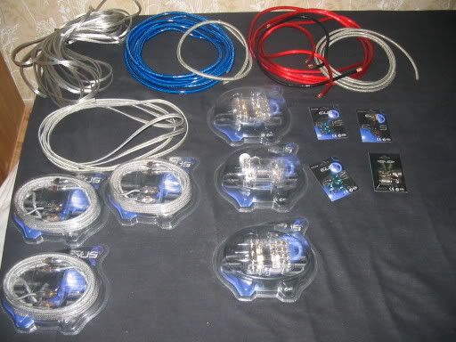

zews^^ Skrevet Mai 21, 2006 Forfatter Rapporter Share Skrevet Mai 21, 2006 matador: Akkurat nå går det kun kabel fra dynamo til plusspolen. Jordingen er tatt mellom motor og karosseri. Men tror jeg går for 20 kvadrat fra dynamo til plusspolen og fra chassi på dynamo til minuspolen nå ja, som du påpekte :) Ser at det blir det enkleste. Fra batteri til jord er det ca. 15-20cm kabel, denne vil nok bli 33 kvadrat + orginal. Har fått kjøpt inn all kabling nå så jeg har noe å holde på med ihelgene når jeg er hjemme fra hybel. Ellers blir det lagt 33 kvadrat bakover til bagasjerom der det vli stå en Audison LRx1.400 som skal levere 650W RMS + en 4-kanaler til frontsettet. Regner med at batteriene vil bli 2 stk Optima Yellow top, et "vanlig" på 55Ah foran og et mindre på 41Ah bak. Så får vi satse på at det blir ferdig en gang iløpet av sommeren :) Siter #1985 Opel Rekord 2.2i Lenke til kommentar Del på andre sider More sharing options...
