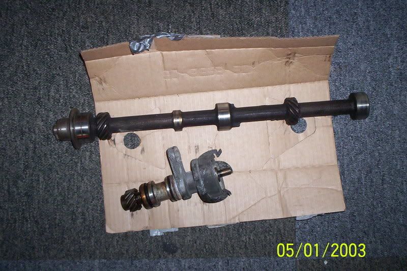

den skal være tom/stum. hvorfor ny balanseaksel?
må bytte den som er der for det er ikkje spor på den som sitter i motor nå,
kommer fra 740 veit du og der er fordeler bak på toppen:D
oxo skal eg selge at'en så vill ikkje begynde å plukke av der heller:D

haha... jeg regna med du ikke hadde sjekka dette... snakker om å kjøre fort i svinga ;)
hehe brener avgårde eg veit du hehe
men men betalte jo ikkje så masse for det da så er vell ikkje så farlig:)
sendte deg en pm:D
men skal sjekke når eg skal slå ut den brikka som er nedi der som fordelaren skal stå:)

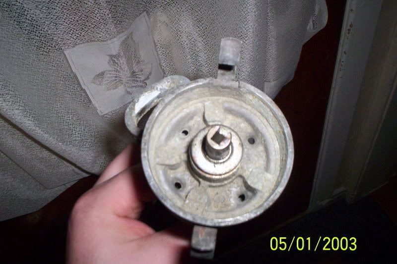

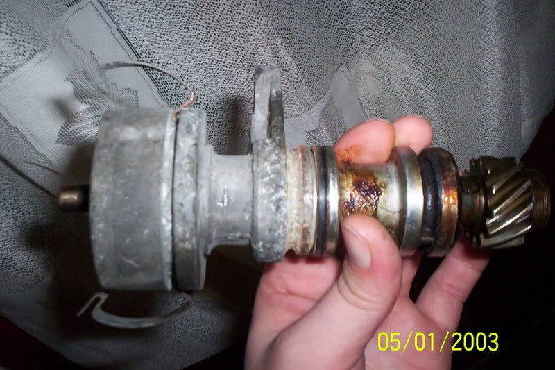

lurte på om denne fordeleren, ka eg trenger her?
er heilt tom inni!
har ikkje vore bort i denne typen før:(
du trenger en k eller f- rotor... og smekk i der fordeleren skal stå.. må bruke hele sullamittn....
