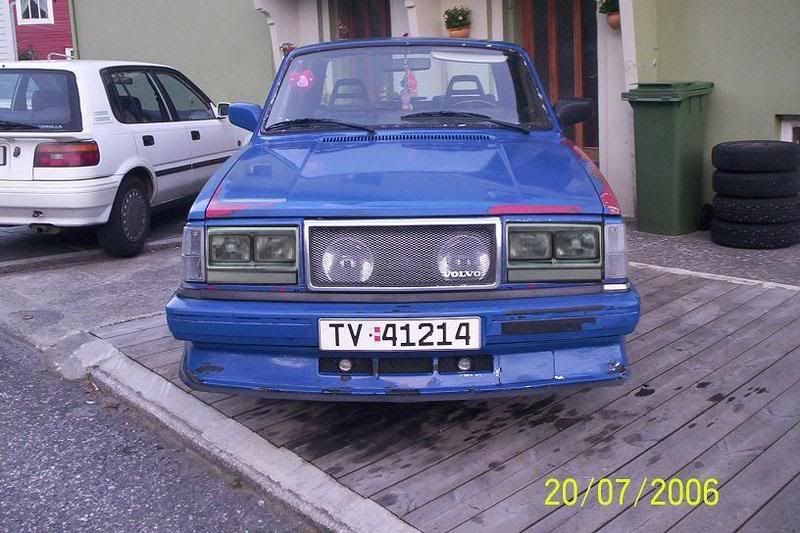

satt og kjeda meg i dag og leika seg litt med paint så fant eg ut eg måtte prøve og modde litt på lyktene:) så slenger ut et bilde
er det noen som klare å modde mei så er det bare å gjør det:)
tenkte å prøve å få den rød igjen for å sjå korleis det bilr men orka ikkje
1981 240TIC Prosjekt
1998 Mitsubishi Galant GLX STV Bruksbil (Konebil)
skal som sagt ta dei på bærebrua på lørdag pga mangel på verktøy:)

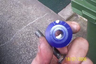

Denne må jeg ha en ekstra av, for anti-vridningsstaget til motoren min..
Den vanlige gummi'en er spist opp :P
ser bra ut dette!
ps. om du moddet det der i paint, har du skillz, om det er mspaint!!
