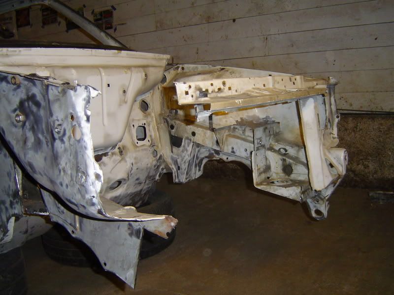

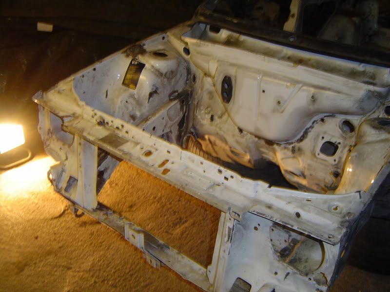

Prøver å holde litt liv i denne tråden her.... Her er oppdatering fra dagens økt :
Etter at fronten hadde fått seg en liten trøkk på pasasjer siden, og etterfulgt av elendig oppretting, så skifter vi ut dette for få det bra.. Nederste del blir bare skiftet ut med et firkant rør, jeg må ha MER plass foran :thumb hehe
Før vi begynte :
Etter :

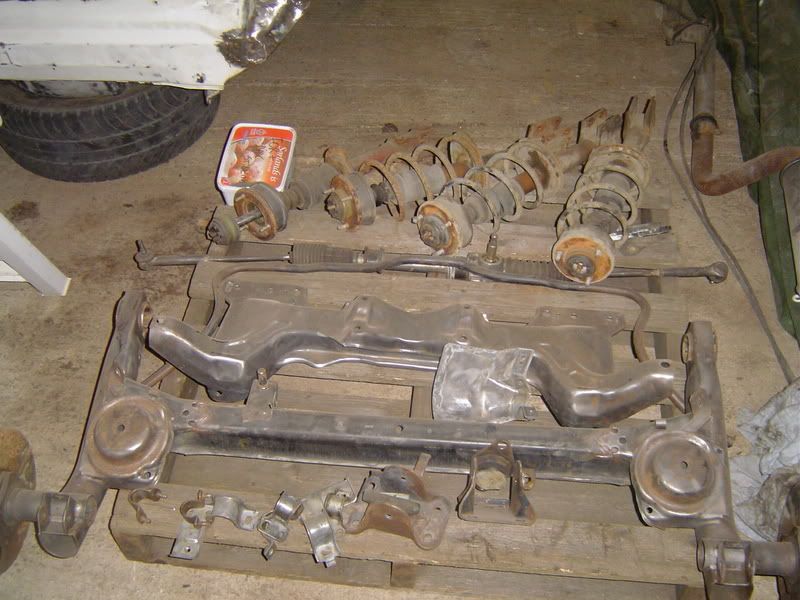

Tok også å slipte ned forstilling og bakstilling i helga som var, så dette er klart for lakkering og innsettelse av powerflex foringer som forhåpentligvis kommer om ei ukes tid :D
Ting går sakte men sikkert.. Satser på et rullende karosseri innen 1mnd ( Må ha noen mål også ) :thumb
