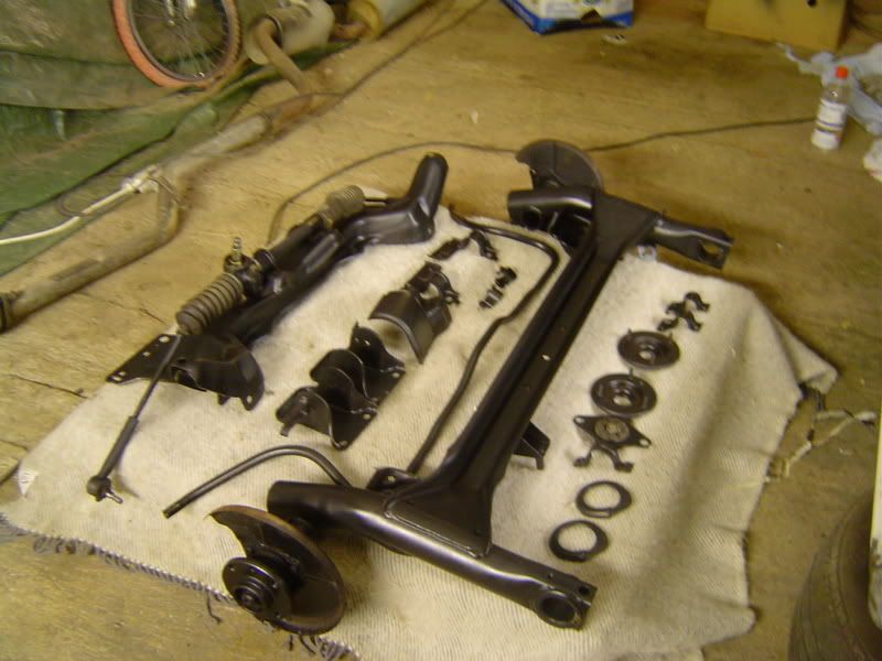

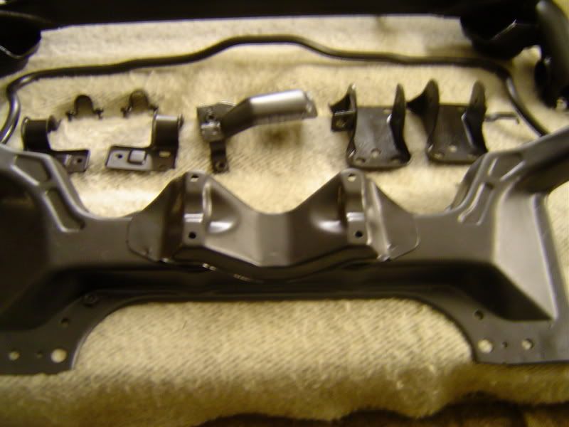

Da var det tid for update igjen....
Første gang jeg holdt i ei lakksprøyte, fikk ikke sig noen stand, la 5 lag slik for å være sikker på at det skulle bli slitesterkt nok..
Blandet 50% Svart Arcanol, 50% Svart blank benga lakk + en dært tynner !
Hadde varme + avsug, og jeg ble meget fornøyd med jobben :thumb
Ellers har jeg handlet litt til ( Litt feil prioritering kanskje nå, men kunne ikke la sjangsen gå fra meg.. )
3Stk Autometer målere, Turbotrykk, Oljetemp og Oljetrykk.... De skal opp i A-stolpen med tiden !
På onsdag så skal fronten sveises, kommer med oppdatering igjen da, bare håpe jeg får med meg kamera :doh
