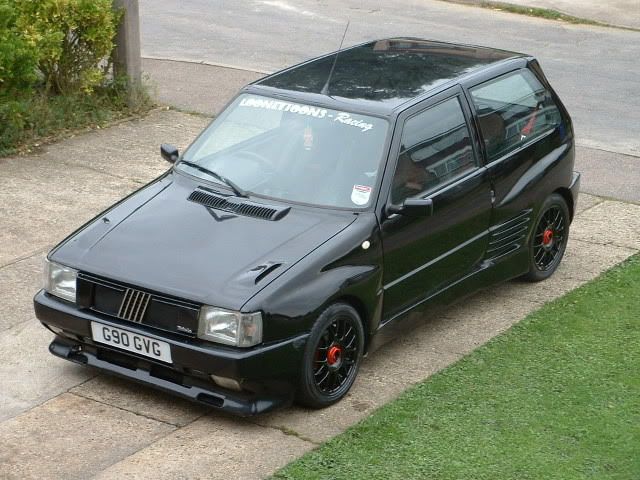

En tidligere klassekamerat av meg bygde opp en fet uno turbo, men han kræsjet den desverre.. hadde "ferarri" styling på den, ferrarri rød.. var dritfet!
Tenker han hadde hörmann styling, har lyst på en slik en i framtiden gitt...
Men denne gangen blir det heller bredding av hjulbuer i stål ! Har trua på det også gitt :thumb:

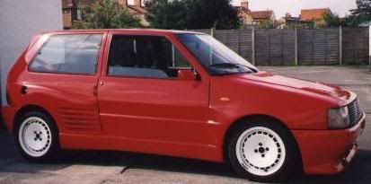

Dette er en hörmann breddet uno turbo ( med de rette Ronal Turbo felgene ) :
Og dette er også en hörmann breddet uno turbo :

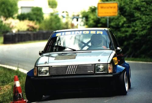

Men jeg satser på noe mer alà denne stilen:thumb

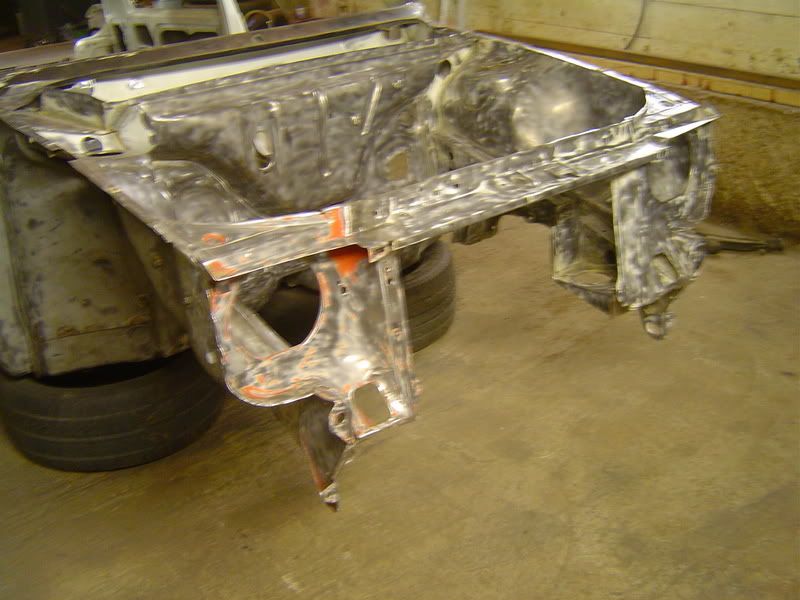

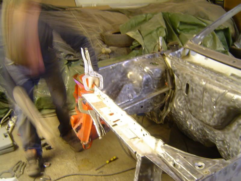

Dagens update... Blei lang økt i " das aller uno vaerste " i dag =P
Da er delevis fronten "sydd" sammen igjen, ferdig sveiset og slipt, mangler å sveise fast underste del, men har kuttet til det firkantrøret som skal ligge i bånn i riktig lengde og tilpasset dette, har også laget noen lokk, som skal ligge bak røret mot rammevangene ( slik at det blir tett ) Har også begynt å slipe ned innvending i bagasjerommet og er vel stort sett ferdig med det... Som sagt, lang økt og jeg begynner å bli litt lei all den slipinga nå, men heldigvis så begynner jeg å se en ende i tunnelen av sliping nå og noen framskritt ellers :thumb
Fikk også Autometer Lite instrumentene : oljetemp, oljetrykk og turbotrykk i posten før helgen.
Har også handlet inn en Uno Turbo Mk2/Punto GT eksosmanifoild samt helt nye baklykter som er orginale sota svarte og røde.. Meget sjeldene !!!
Her er bildene fra dagens jobb :

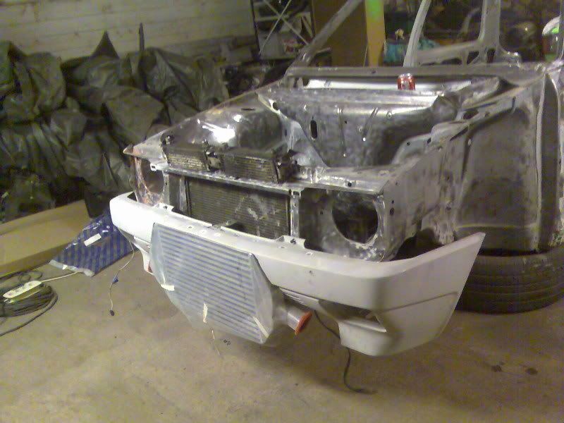

Så si ferdig med hele fronten og cleeaning av motorrom, fikk bare såvidt plass til intercooler, har også tilpasset fangeren, ble visst også 2stk oljekjølere i serie :thumb
Bilen er straks klar for lakk innvendig, ferdig med å cleane bagasjerommet, så nå gjenstår det bare å pusse litt så er dette klart, og da kommer understell og montering av dette, så jeg gleder meg stort til å få den hjul, for da begynner "breddinga" :lol:
En liten sneekpeak :
Stay Tuned :thumb
