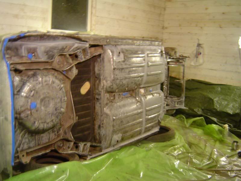

Bilen ligger nå på siden, og har fått nytt karosserikitt i alle plateskjøter o.l så nå er det klart for lakkering !!
I morra ( Torsdag 28.12 ) skal jeg prøve å få lakkert 2-3 strøk med Rust-Bullet, og hvis alt går bra så blir dette overlakkert igjen på Fredag den 29 !

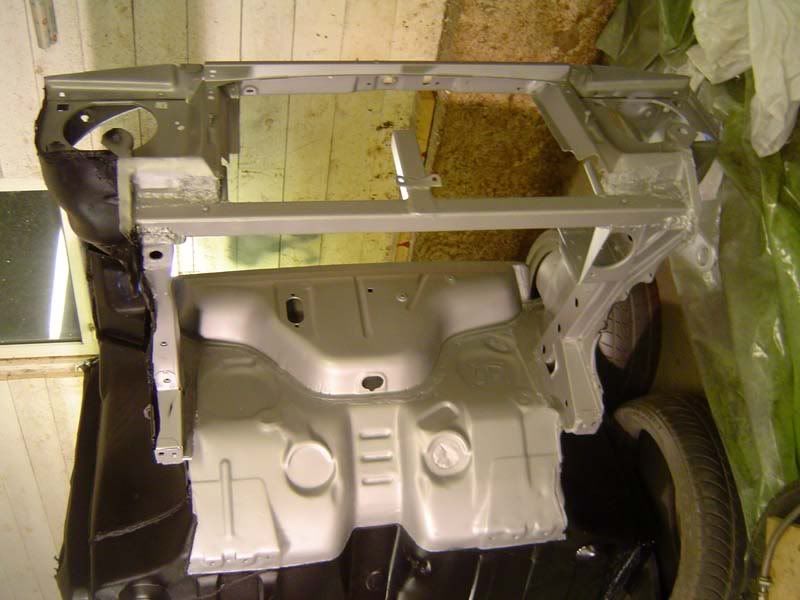

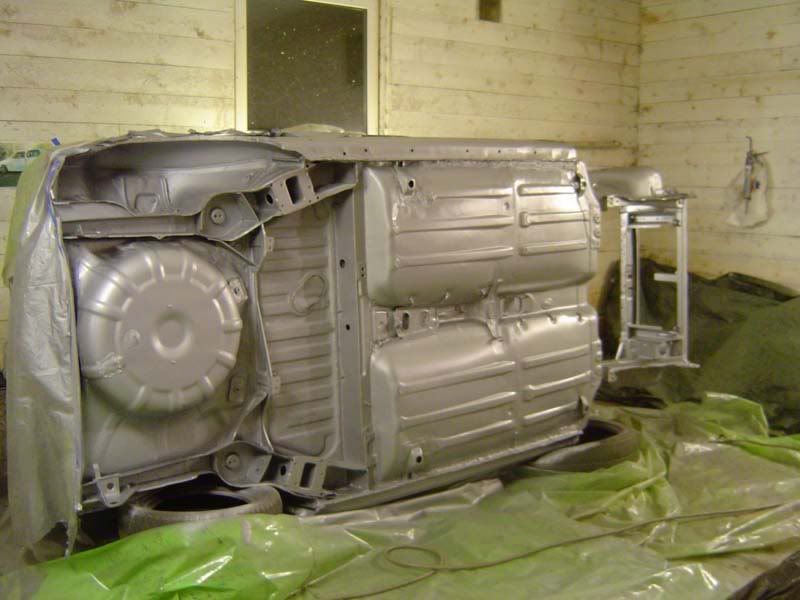

Etter dette fikk jeg vært i "vaerste" og endelig fått sprøyta understellet + motorommet med Rust-bullet... Selve understellet og hjulhusene fikk 4strøk og motorommet 2strøk..
Fikk ikke et eneste sig, så håper resultatet blir like bra i morgen da det skal lakkeres svart..

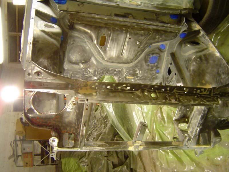

Understell før:
Understell etter :

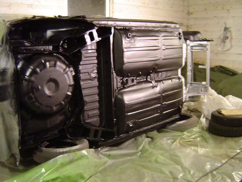

Dagens(gårsdagens) update !
Må si meg meget fornøyd med rustbullet, et utrolig produkt som anbefales på det sterkeste ! Fikk et utrolig bra resultat og forhåpentligvis slitesterkt !
Fikk lagt på 4strøk med 50/50 arcanol/benga idag for å få det svart!
Slik ser det ut i dag, og i morgen kommer motor rom og muligens innvendig hvis tid og motivasjon er der :thumb

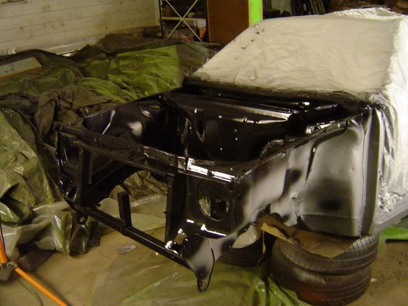

I dag fikk vi løfta bilen over i "normal" stilling igjen, og jeg fikk lakkert med rustbullet i begge skjermbuene på sjåfør sida, ettersom jeg ikke kom til der når jeg hadde den på siden sist gang..
Fikk også lakkert motorommet, er ikke helt sikker på om jeg liker resultatet (fargen) men får vente å se til det har tørket !
La 3strøk med Sort Blank bengalakk...
Kunne evt. ha brukt Sort blank lastebil lakk, men men =P
Dagens bilde (motorom) :
