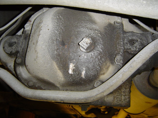

Raste bakakselen i stad, etter litt børning.
Etter at Pappa taua oss hjem åpna vi opp for å se, så datt det ut masse knuste tannhjul. Se her:
Det er ikke diffsperre på den så det er vel ikke en 1031akse, eller?
Noen som ser hvordan aksel det er?

Stakkars sølvpila til 240ft! Tipper det der er en 1030 aksling. Om du skal drive å herje og skamkjøre, så burde du først ha drivverk som tåler dette.
Truetrack i en 1031 aksling er å foretrekke.
