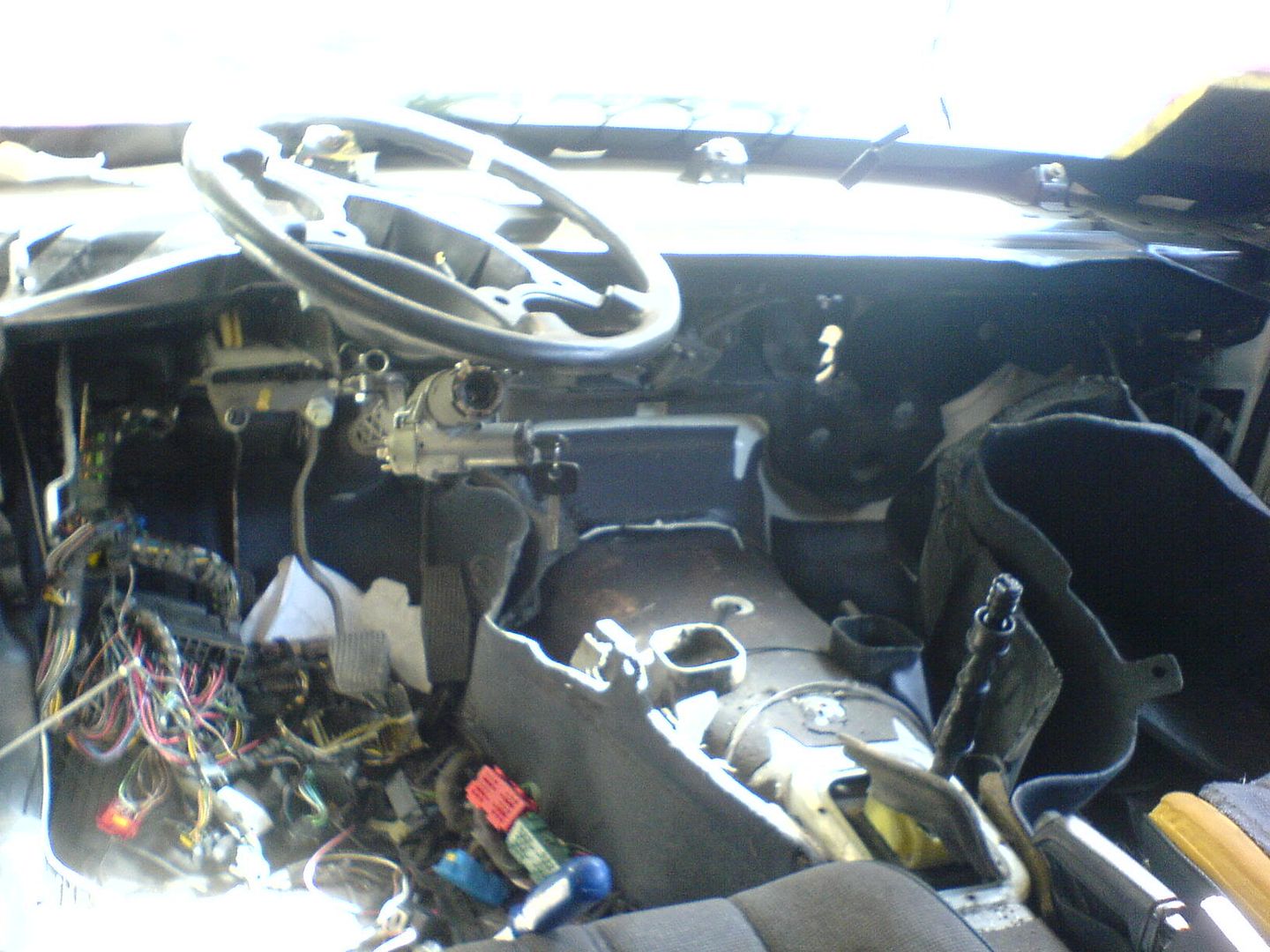

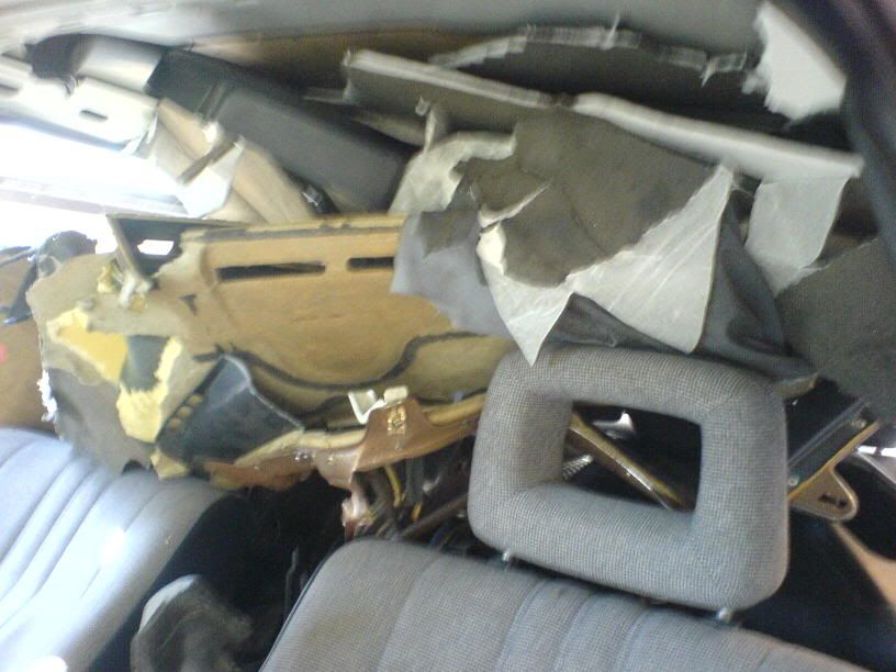

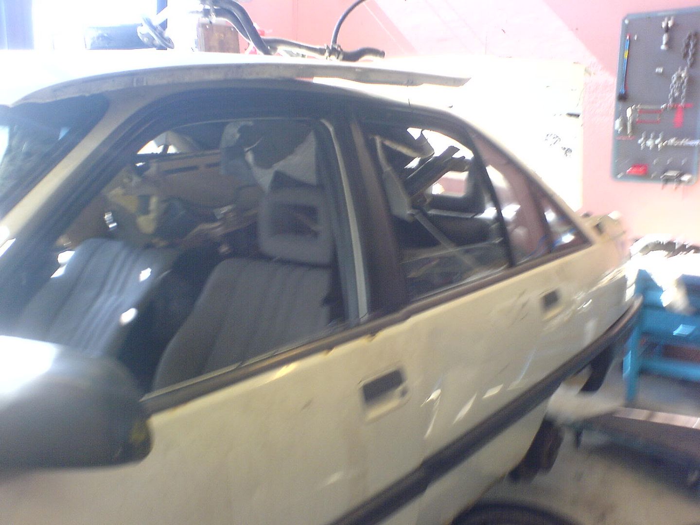

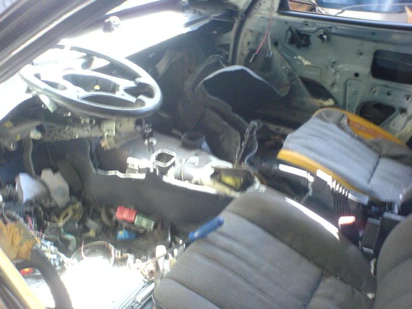

Sånn her resultatet ble.
Skulle ha ut ledningsnettet intakt. For motor og alt sånt skulle ut.
Da tok vi den enkle og morsomme metoden.
Skal si man tok litt av etterhvert med hammer og spett.
