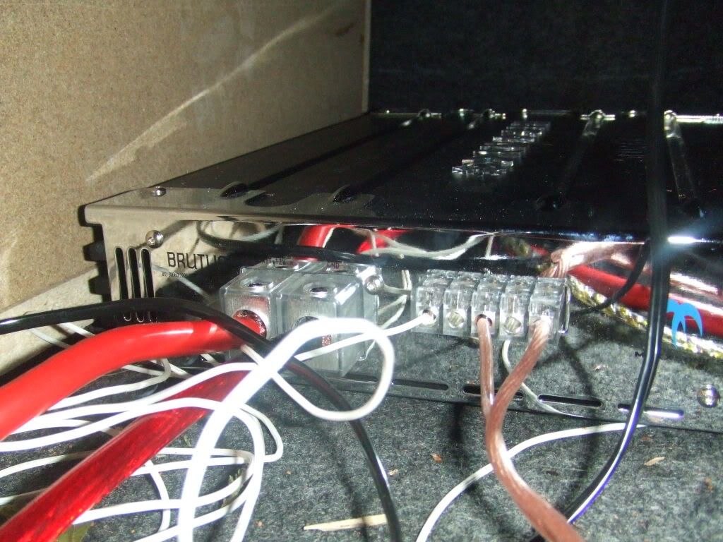

Er subbene koblet i samme fase?
her er bilde når bare en er kobla.
har prøvd flere måter å koble på, og så har jeg prøvd med en annen forsterker i en annen bil, det funket heller ikke.
kan ikke skjønne ant enn at jeg må ha skille vegg, eller har det ingenting å si?

det er er enkelt spolet begge to, og jeg har koblet riktig, jeg dobbeltsjekket det.
men det med det fase problemet har jeg ikke hørt om før, er det vis man kobler pluss og minus feil?
trodde det egentlig ikke hadde noe å si, men gjør det alike vell,

Men det som er litt rart er at når vi bare har den ene subben koblet til så spiller det bra! men det er bare når vi kobler på begge subbene det spiller rart og dårlig.
Hva er rart og dårlig?
Om pluss og minus er koblet motsatt på subbene slår de motsatt av hverandre og utlikner lyden av hverandre.. med andre: dårlig lyd og lite trykk.
