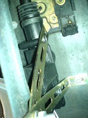

Skal ikke være så vanskelig få det til. Poenget er å feste staget fra motoren med låsestagen på innsiden av døren. Plassering og festeløsning er avhengig av hvordan det ser ut inne i døra di.
Ble selv ferdig for noen dager siden, noe bilder;
Festeutstyret fulgte med pakken. Måtte bore et 5mm hull.

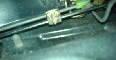

Hvordan låsepinnen og staget fra motoren er koblet sammen. Variere sikkert fra produsent til produsent.
