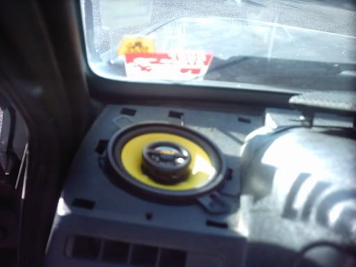

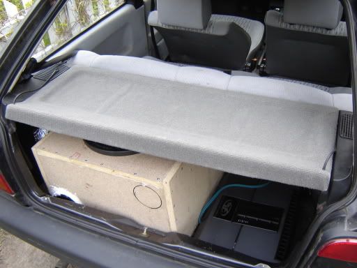

Vel uansett, lagde en 10 minutters hattehylle som blei trekt med filt. Så grei ut. Jeg kjøpte også ett sett med Lightning Audio 3,5" og ha i Dashbordet
HATTEHYLLA :)

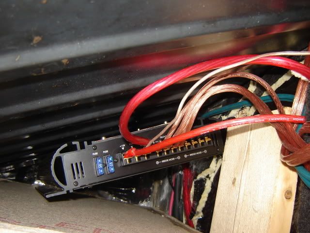

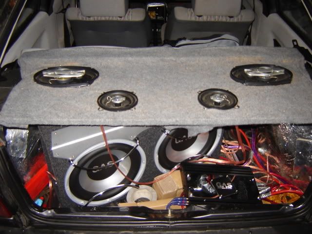

DESEMBER, lenge uten dypbass, var jeg i sverige igjen. Som fattig student kjøpte jeg jo selvsagt et tilbud igjen, på tross av Gas sitt rykte. Det var en Gas Alpha 4x100w og 2x12 Gas med lukka kasse. Igjen hadde jeg lagt strømkabel tidligere, en DLS 21mm2.
Men denne pakka var ikke særlig planlagt da forsterkeren ikke klarte å drive begge på en gang. Derfor kunne jeg bare bruke den ene, og med kanskje ok lyd for prisen(2000kr).
FEBRUAR, da kjøpte jeg en Magnat Pantera One mono-forsterker 1x300wrms4ohm.
Den dreiv begge subbene mye bedre en den gas møkka. Gas'n blei tilkoblet de 4 høyttalerne jeg hadde i hattehylla(de gas'ne fra starten). Det blei ok, men skjønte hva folk mener når de sier at høyfrekvenser skal komme forfra og bass bak.

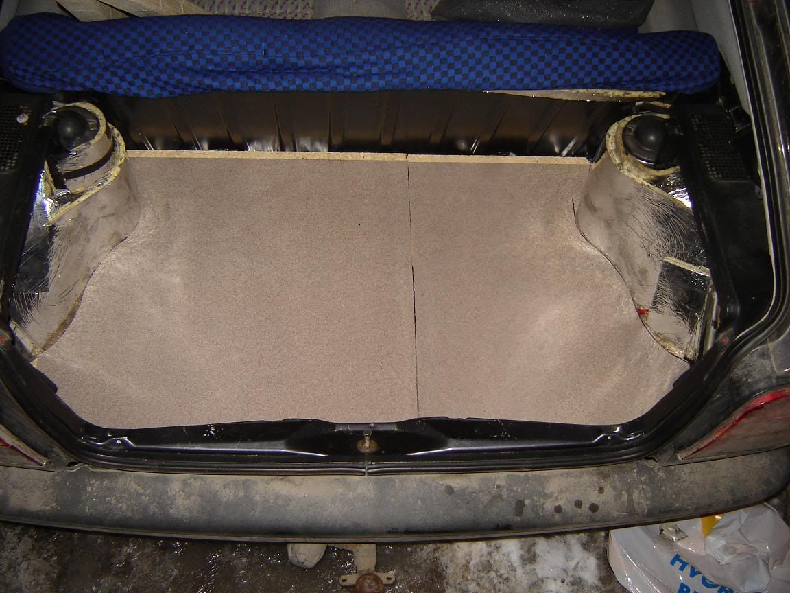

Og slikt så det ut etter jeg brukte skillzza mine i kapping og trekking.

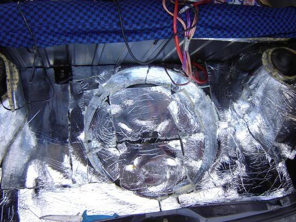

APRIL.Solgte subbene og Magnaten i April for 2000kr, kjøpte endel kabler og lyddemping. 50mm2 fra mobilsentrum blei lagt, og lyddemping fra biltema:cool:
I tillegg fikk jeg lagt en ny signalkabel, RCA Competition fra biltema, har gode erfaringer fra den kabelen, og høyttalerkabelen til dashbordhøyttalerne ble bytta fra 0,xmm2 til 4mm2.

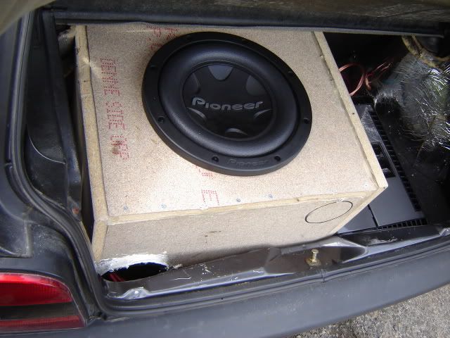

Rockford T10001BD, i tilegg har jeg kjøpt ett pioneer TS-W3004SPL element.
Til subben lagde jeg en kasse på 60liter, med 4" bassrør, 10cm dypt. Det spiller sykt, men problemet er at kassa er for stor fordi når jeg åpner døra litt blir det enda sykere trykk. Så ny kasse må mekkes, kanskje jeg skal prøve å planlegge det litt denne gangen så jeg får plass til alt..
SLIK SER DET UT NÅ
GAS'n er plassert bak subkassa, siden jeg skammer meg over den:well

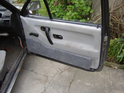

Jeg har lagd dørpaneler(10 minutters de og, bare lagd av rester, men det funker midlertidig.). I de har jeg montert 5.25Gas fordi jeg ikke har råd til noe bedre for øyeblikket. Men når de drives av forsterkeren kan de spille ganske høyt.

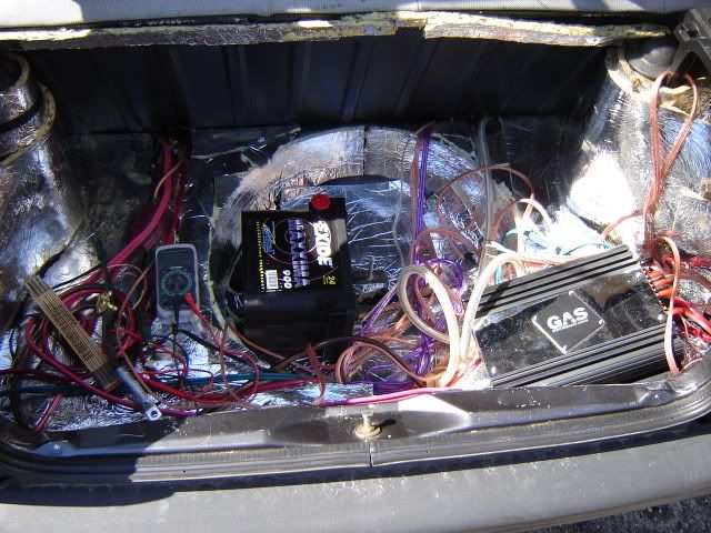

I tillegg har jeg kjøpt et brukt Maxxima 900 batteri av Zetec :)
Hadde tenkt til å plassere det bak, og ha orginalt syrebatteri foran
SLIK
Men jeg lærte fort at det ikke var en god ide og blande forskjellige batterier pga. utladning av hverandre. Så jeg bytta ut det foran med maxxima. det var det egentlig ikke plass til, men hamra litt på panseret så det gikk!
Dørpanelene
Med det nye oppsettet driver
Spillern- Lightning Audio 3,5
Rockforden- Pioneer TS-W3004SPL
Gasen- Gas 5,25"

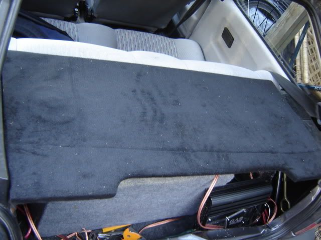

Og dette er hattehylla, den peneste tingen jeg har lagd. Men den blei dørpaneler, fordi
HØYFREKVENSER FORFRA, BASS BAK, Ai'it! Bytta den ut med den orginale, ser fett ut. Det blir på en måte en sleeper i lyd!:cool:
