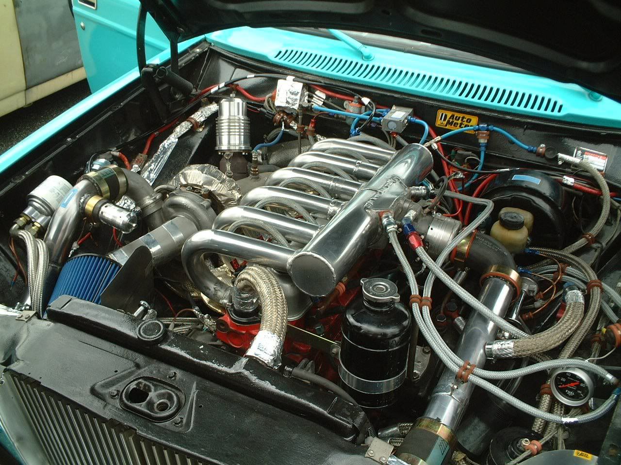

FINNI Skrevet Juni 6, 2006 Forfatter Rapporter Share Skrevet Juni 6, 2006 Hallois, Ja det blir turbo, driver og bygger motor litt nå og da. Bygger på B30E motoren men det er nokk stort sett veiv og blokk som er igjen av orginalen. sten parner råder smidde mahle stempel electromotive tec3 motorstyring med coilpakke osv. t04e turbo lastebilcooler doble wallbropumper 8 grønne 440ccm dyser skjærekantpakkn osv osv.Motoren har vært kjørt før med turbo, men med org innmat og mye mindre ladetrykk. Finni Siter DÆVEN , ENN Æ DA!!!!! http://www.bilforumet.net/showthread.php?t=130106 http://thomasr.nvg.org/mortal.info/ Lenke til kommentar Del på andre sider More sharing options...
BUS_164 Skrevet Juni 7, 2006 Rapporter Share Skrevet Juni 7, 2006 Hallois,Ja det blir turbo, driver og bygger motor litt nå og da. Bygger på B30E motoren men det er nokk stort sett veiv og blokk som er igjen av orginalen. sten parner råder smidde mahle stempel electromotive tec3 motorstyring med coilpakke osv. t04e turbo lastebilcooler doble wallbropumper 8 grønne 440ccm dyser skjærekantpakkn osv osv.Motoren har vært kjørt før med turbo, men med org innmat og mye mindre ladetrykk. Finni er dette bilde av din motor?ligner på den som stod i den 164a som nå har v12èr Siter "man blir aldri ferdig utlært, man lærer så lenge man lever, jo meir du veit, jo meir veit du at du ikkje veit..veien blir til mens du går." -min livsfilosofi- Volvo 164 1969mod. B30TURBO. Volvo 164E 1973mod. B6304F, M90H. Volvo 240 1991mod. B230F. Lenke til kommentar Del på andre sider More sharing options...
FINNI Skrevet Juni 8, 2006 Forfatter Rapporter Share Skrevet Juni 8, 2006 Ja Og Ja he he. Kjøpte denne motoren av jonas sjøgren for et par år siden, da han som sagt hadde skohornet et jagguar tolver nedi. Kjøpe motoren nedplukket i mollekyler, så jeg driver og skyndter meg sakte for og få satt sammen med ny innmat portet og overhalt turbo ny pakn osv. Men jeg måtte først ta rusta ,tror jeg har bytta mellom 50-100kg blekk en plass. Det var helt rustet opp. Men nå snart klar til lakkering. Siter DÆVEN , ENN Æ DA!!!!! http://www.bilforumet.net/showthread.php?t=130106 http://thomasr.nvg.org/mortal.info/ Lenke til kommentar Del på andre sider More sharing options...
