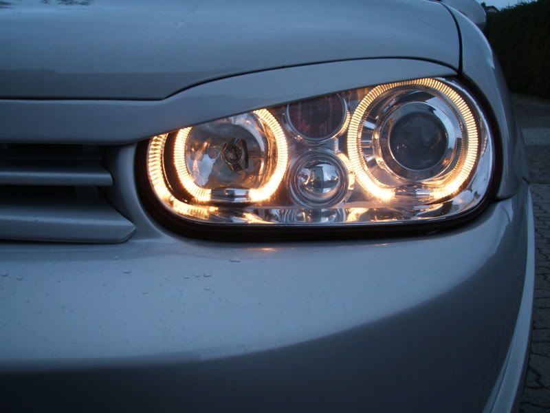

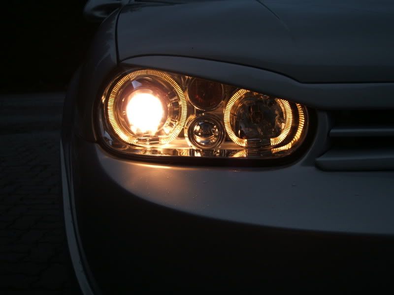

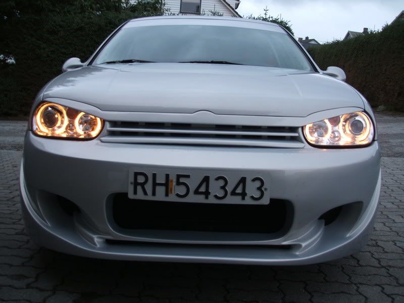

Takk for de fine impro lyktene Golfvr5..ble meget fornøyde med de...men var kun et problem....sikkert ikke så lite heller tenker jeg...problemet er at på en eller annen måte har kabelen blitt ødelagt under skiftet. Kjørelyset funker kun på den ene siden, mens alle andre lys fungerer. Noen som har en anelse om hva som kan være galt..bytta om på lyktene og det funket ikke da heller så det er ikke selve lampen eller pæra som det er noe galt med...Kan det være knekk på ledningen..forstår ikke det da jeg ikke var borti selve ledningen da jeg dro ut denne fra lampa
Noen vært borti lignende???
Bilder kommer.....
Åpne lykta di å sjekk alle ledningene, at det ikke er noen som henger og slenger... Sjekk den brune jordings-ledninga og..
Tror ikke det kan være det...da vi koblet den lykta til kabelen på venstre side funket det fint...så etter hva jeg forstår tror jeg det må være høyre kabel FRA bilen
fant ut av problemet..var en sikring som var gåen..men var ute på en kjøretur....lysene er veldig høye...er det linsen som gjør dette eller???hvordan justerer man det ned???(uten å bruke knappen i bilen, for denne er på det lågeste)
