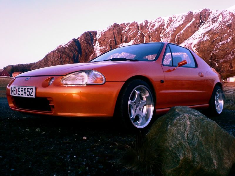

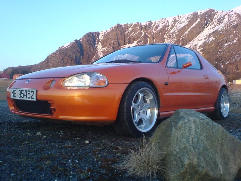

Unnskyld men du har jo ødelagt bildet.. Burde ro ned litt på curvsa :)
jeg har overdrevet gulfargen med vilje, om det var den du mener :p er et ekstra layer med bare bilen, der jeg har lagt til mere gult, noe jeg pr0vde for morroskyld :p
men som sagt ovenfor, jeg blir aldri helt forn0yd med bil bildene mine, er liksom noe jeg ikke faar helt til, er det bildene jeg tar som er for daarlige? er det jeg som er halvblind idet jeg justerer? :p
her er et der jeg ikke har gaatt helt amokk med farger, er det noe bedre ihvertfall? :p
Edit:
jeg faar liksom aldri himmelen til skikkelig ihvertfall... :/
jeg har veldig lyst aa leare dette skikkelig, samme med aa bruke kameraet skikkelig, begynt aa faa sansen for fotografering, men jeg f0ler meg som en idiot naar jeg da kikker paa andre sine bilder og justeringer o.O
