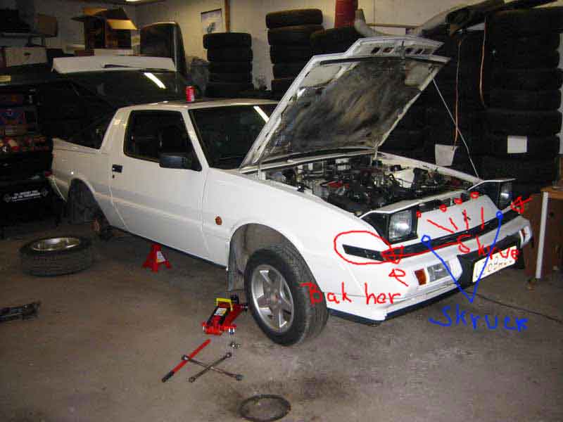

Du må fjærne blinklyset(usa modell) som er ringet rundt. 1 skrue eller.no Så må du fjærne alle de skruene som jeg har merket med rødt + de 2 blå som jeg glemte å nevne... disse sitter enten festet til fanger eller så sitter dem festet til fronten av bilen. Se neste bilde.
Jeg mener å huske at jeg fjærnet støt fangeren før jeg tok av front plata.

Her tror mener jeg at de 2 siste skruene dine sitter. (blått)
Grønt indikerer hvor fageren er festet. om jeg ikke husker feil. hehe
