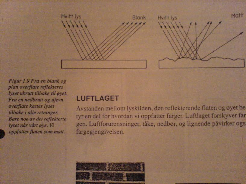

At det er refleksjonen av lyset som avgjør blankheten var jo det jegskrev i min første post... Og jeg har prøvd å lakkere en hel del. Jeg vet jo at det blir blankt når man har klarlakk over, spørsmålet var hvorfor det blir det. Du hevder jo at mattheten ligger i en endring av pigmentene, som ikke har noe mad klarlakken å gjøre!
For å få fram litt fakta her, gjorde jeg et lite dykk i litteraturen fra skoledagene på vk1 lakk i Stryn. Direkte sitat fra bøkene kommer i hermetegn:
Klarlakk inneholder pigmenter og solfilter.
"Også lakkmaterialer som mangler pigmenter har egne bruksområder nettopp fordi de ikke har pigmenter, for eksempel klarlakk."
"Bindemiddelet skal også omslutte pigmentene og binde dem til hverandre. Det upigmenterte, løselige bindemiddelet betegnes klarlakk."
...det som gjør at den oppfattes matt, er endring av pigmentene i lakken.
"Pigmentene gir oss bruksområdet til lakkmaterialet. Det betyr at vi må stille eksakte krav til pigmentene når det gjelder farge, lysekthet, effekt, dekkevne og holdbarhet for at det (lakkmaterialet) skal bli godt."
(legg merke til at ikke det er nevnt noe om glans)
Den mattlakken som jeg bruker har ikke strukturert eller ru overflate.
"Lysrefleksjonene fra en jevn blank overflate og en ujevn matt overflate er forskjellige. Dermed endres også vår oppfatning av fargene."
(Et illustrerende bilde til slutt)
