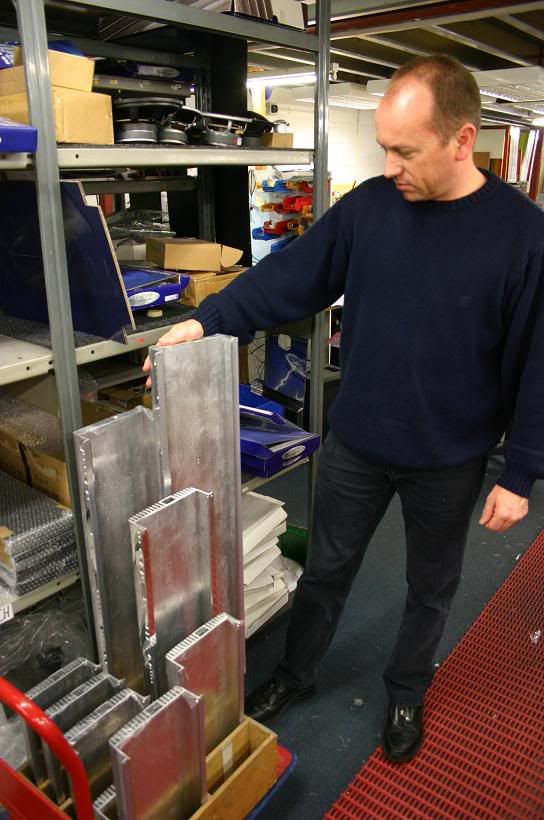

Genesis big 5.1 , noen som har plass til denne

er dette alt den yter? :hvaskjera
mye effekt man måler vil jo også variere ettersom hvor mye forvregning man ønsker å å måle/oppgi den i... uansett merke eller pris så er det "ideelt" at effekten dobles ved halvering av impedansene men en variasjon rundt 10-30% er bra men andre like viktige data ang effekt er de såkalte "headroom" som bettyr evnen til å kunne levere mer strøm/effekt med lavere last og ved hurtig transienter da dette trengs for å skappe dynamiken i musikken... ellers er slew rate hastigheten på utgangene også et meget viktig faktor da det hjelper lite med all verdens strøm om man ikke greier å stoppe/starte/endre mengden fort nok som vil gi oss detaljer og "atmosferen" i musikken, osv. :cool:
ellers å få en forsterker så lang som mulig er ingenting spesielt synes jeg ;) da DLS, Genesis, Dynabel, Sinfoni, gamle SoundStream, osv og alle forsterkere som har terminalene sine på fronten kan i praksis sette mange nok ved siden av hverandre i en felles kjøleprofil da kjøleprofilen blir kappet opp til nødvendig lengde som hver forsterker "hovedkort" trenger. Ellers er litt "cool" å se en så lang amp men lite praktisk synes jeg :)

Hehe.. er enig der at det ser kult ut , men som du sier ikke helt praktis akkurat..

hehe... extra langt skiboks skulle vel være greit å ha om man skal ha den forsterkeren. Genesis/DLS, SoundStream sine amper har i mange år blitt satt "sammen" og sett ut som en sammensatt og lang amp. Ellers hadde vel også RF noen "kjøtteprofiler" som man skrudde mellom ampene. :)
