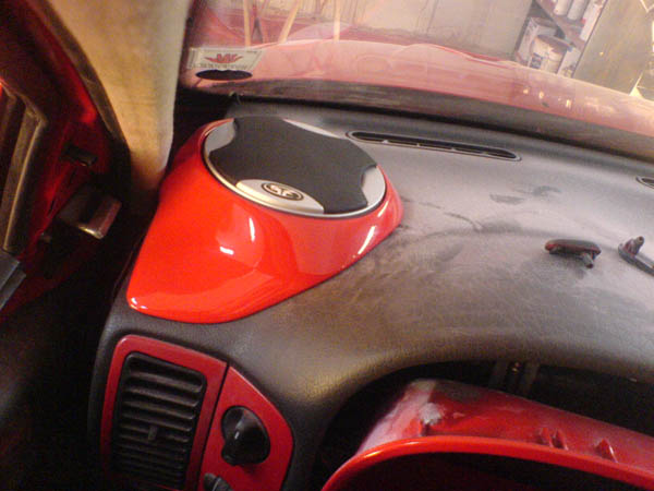

Tja... 5,25" i a-stolpen hørtes drøyt ut.... Ville også plassert dem på dashen... Slik er det blitt gjort i poloen min:
Nå skal det sies at jeg forstår problemet/utfordringen med forskjellig høyde på dashbordet... Poloen har litt av det samme (dog nok så lite), så mine høytaler-stands er helt forskjellige, for at høytalerene nettop skal stå mest mulig likt.
har brukt disse i over et år, og er godt fornøyde med løsningen.. Da trenger du heller ikke kutte noe som helst i dash'en. De ligger bare over som to klosser. En genial løsningen. Mener nå jeg, da... :cool:
Her skulle det vært en link til min prosjekttråd. Men jeg har ikke hatt tid til å lage en prosjekttråd. Men det er tanken som teller, er det ikke?
Det som planen er nå er å sette de oppå dashen, men med samme vinkling, dvs at "kassen" står på dashen men går opp på a-stolpen om du skjønner.
Sånn at jeg beholder samme vinkling som på bildet, men all tyngden hviler oppå dashen :)
