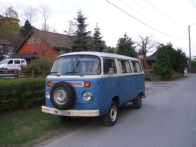

Da er proskjektet i hus og godt påbegynt..Kjøpte denne bilen sammen med søstern for litt siden.Fant ut at vi skulle ha en sånn siden vi begge har drømt om en sånn lenge..
Bilen er en VW transporter baywindow registrert for 6 pers(4 uten belte).

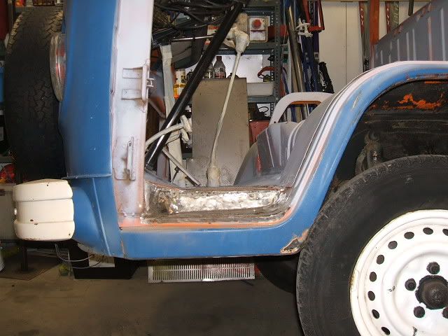

Ellers har jeg funnet en del rust på den som jeg er godt igang med å fjerne å sveise nytt.Må bytte begge innerkanaler,litt på utvendige kanaler,Batteriplata er så og si borte og litt annet smått..

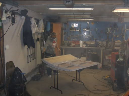

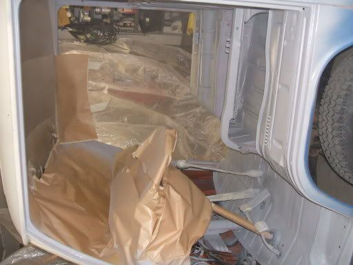

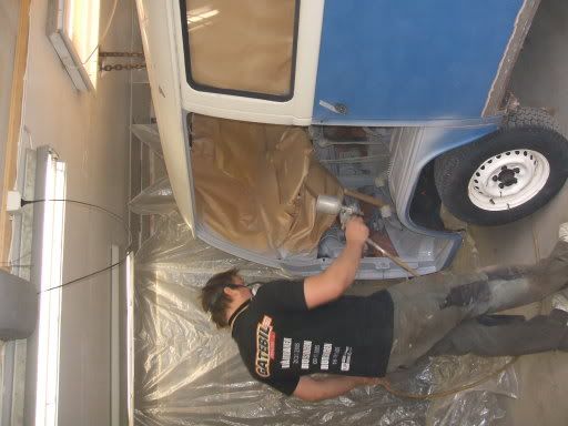

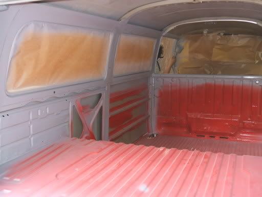

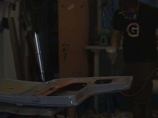

Bilen er for tiden helt plukka ned i garasjen og pusset ned innvendig og skal grunnes i morgen..Ble nettopp ferdig med å grunne innvendig på dørene,bakluka og skyvedøren.

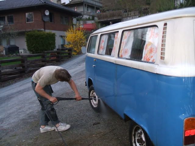

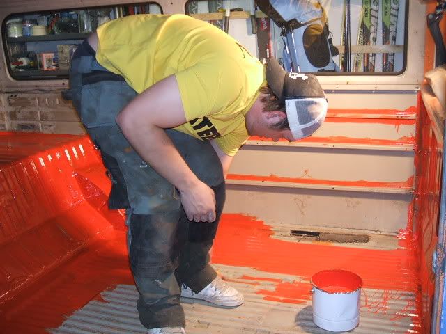

Måtte vaske den skikkelig før den blei kjørt inn i garasjen

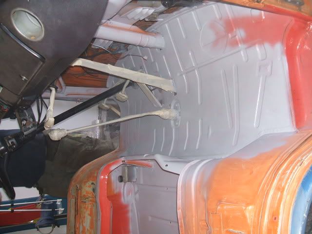

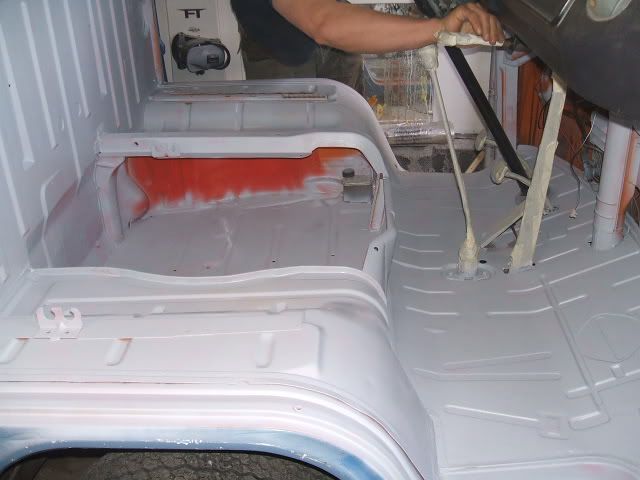

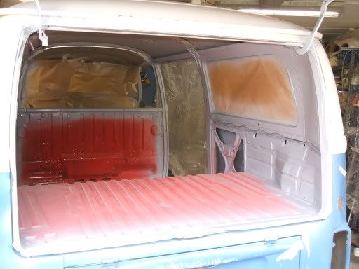

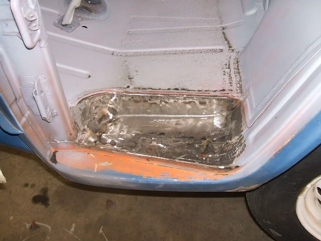

Såvidt begynnt å grunne gulvet med industrigrunning for å beskytte godt mot rust

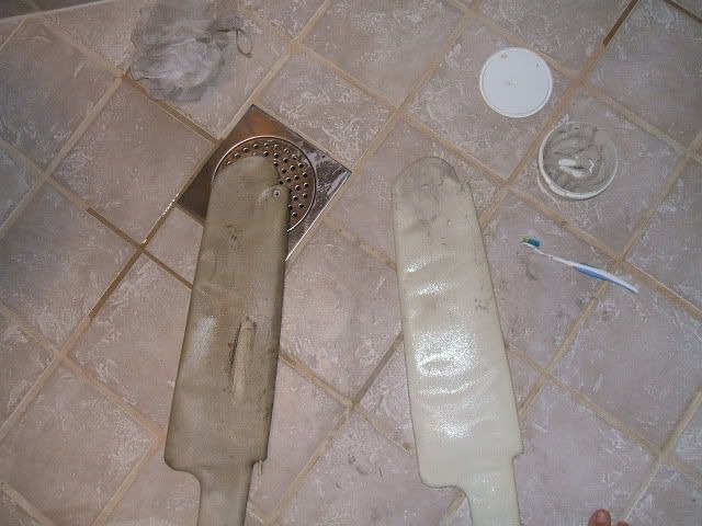

Litt forskjell på fargen på solskjermene kanskje??

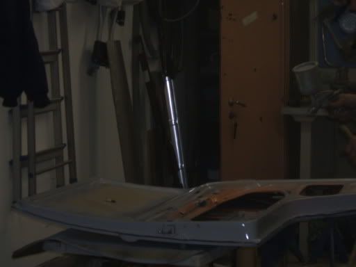

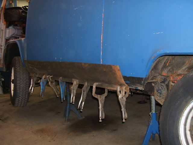

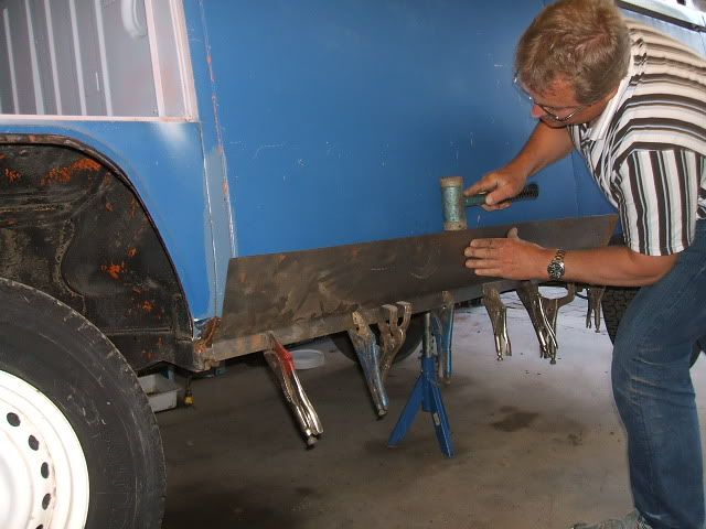

Driver å banker plate til kanalene..
med litt hjelp fra fatter.Kjekt at han drev med biloppretting før:)hehe

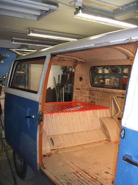

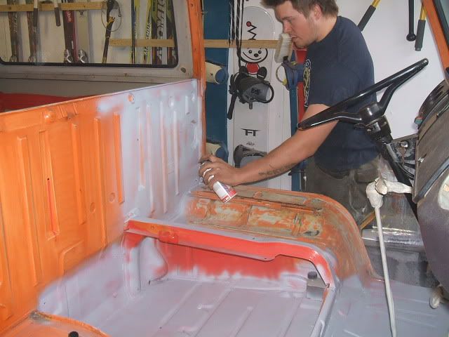

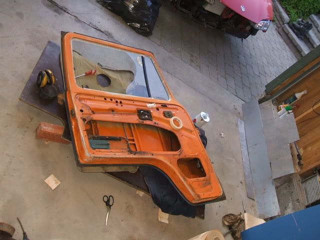

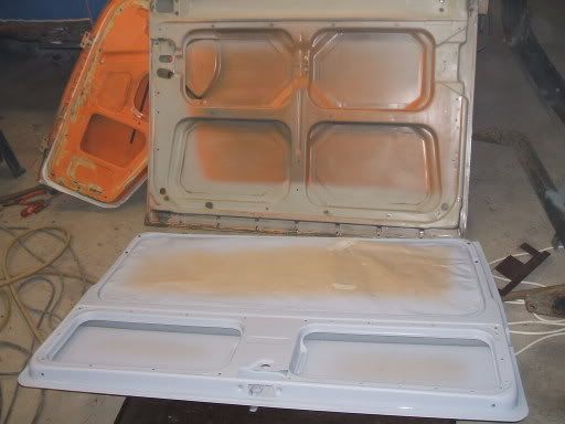

Pusser ned dørene som skal grunnes på innersiden.Vekk med den fæle oransje:)
