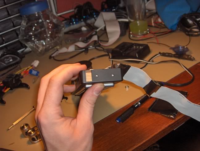

Startet i dag med å få montert spilleren. Kjøpte Pioneer P9R+P9 dsp'en av "team tulling" her på forumet. Spilleren er modifisert slik at fronten er på en egen kabel og kan ikke monteres på selve spilleren:
For å få trebitene til å sitte i plasten gjorde jeg følgende:
Det er faktisk 2x spiker som går plant med siden av panelet for at det ikke skal catche når jeg setter det inn / tar det ut. Ser dirty ut, men fungerer faktisk helt fint :).

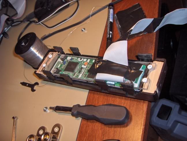

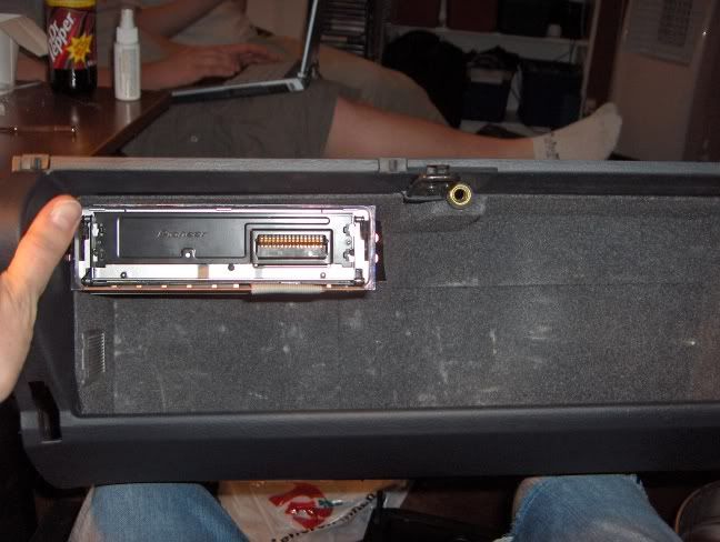

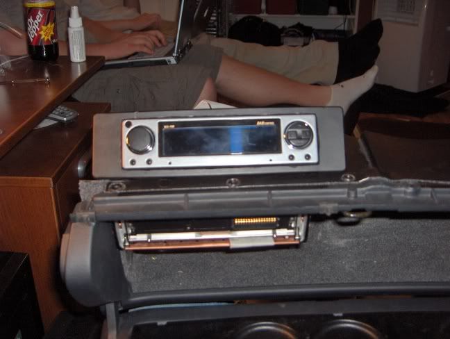

Her er fronten, montert i et gammelt dummy-deksel som audi er så snille å sende med om du ikke har originalspiller. Når vi drev med dette fikk jeg det for meg at vi skulle teste spilleren siden den jo var kjøpt brukt og jeg ikke hadde testet den.

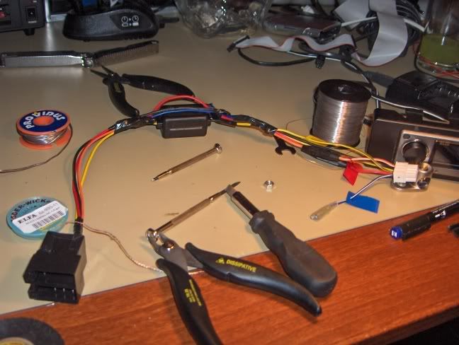

Det var en god ide for spilleren var stein dau. Dette skulle egentlig ha vært "montere kabler" dagen siden gulvet og baskassen er ferdig og skal hentes i morgen, men da ble det slossing med P9 i steden for. Sukk.
Viste seg for det første at kabelen som går til fronten var rimelig ødelagt. Så vi endte opp med å ta av denne og lodde inn en ny, samt terminere denne på kontakten som kobler disse to sammen.
Prøvde å fyre opp igjen; like dau. Etter mye om og men viste det seg at det var en kabelsko i serie med +12 inngangen som var ødelagt. Merkelig opplegg, men den målte ingen kontakt. Bort med den, alt ok! Endelig fikk vi liv i spilleren. Da laget vi følgende lille sak:
Gjør det hele litt mer plug-and-play. Skulle kanskje ha hatt en in-line sikring her, tenkte i utgangspunkte på at det jo er en egen sikring til dette i sikringsboksen men den er kanskje litt stor. Så blir vel kanskje til at jeg lodder inn dette før bilen brenner opp. Hørt at det er heldig.

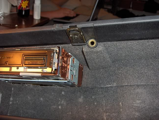

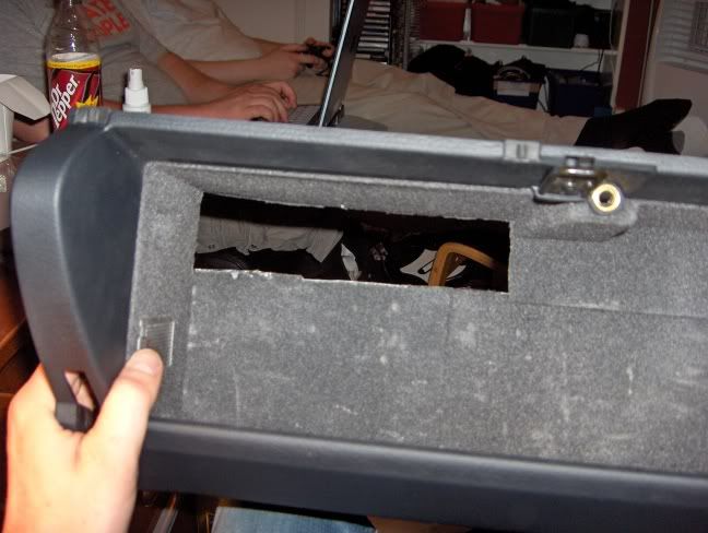

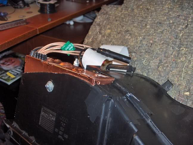

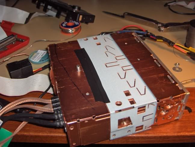

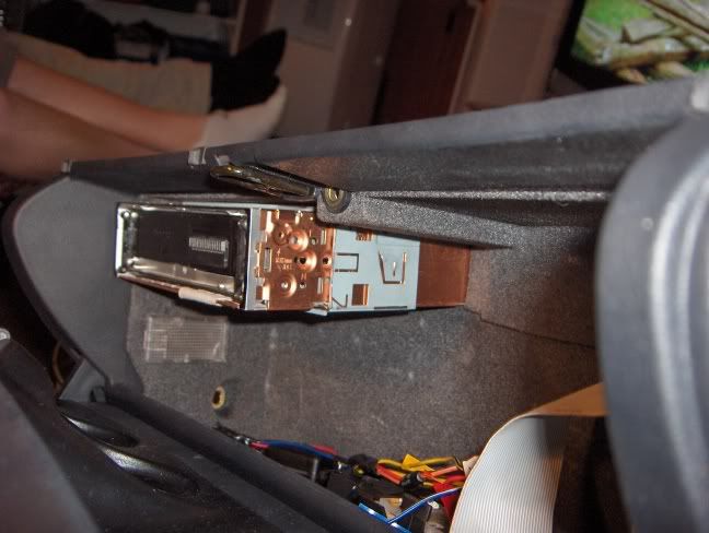

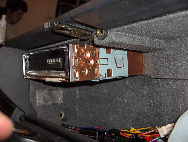

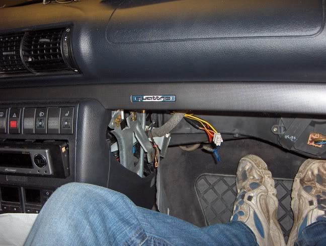

Så gikk jeg løs på monteringen av spilleren. Det innebar litt dreping av hanskerom:
Snedig. Spilleren måtte også jobbes litt med for å faktisk få hengt opp her:
Den er nå skrudd fast med et par skruer fra siden samt den i toppen. Toppen ser veldig nasty ut, men den toucher bare så vidt toppen av cd spiller mekanismen (en del av den statiske siden, ingen bevegelige deler ;)). Hele vekten henger i den "isosaken" som går rundt spilleren fra biltema da topplokket på P9'en er løst. Og ja; jeg har tegnet med sprit-tusj på P9'en min :assman .
Da ender vi til slutt opp med noe som ser slik ut:
bak:
Det er her sprittusjen kommer inn, det er plass til det som stikker ut bak der uten at noe går til helvete :).

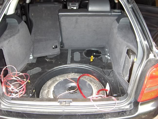

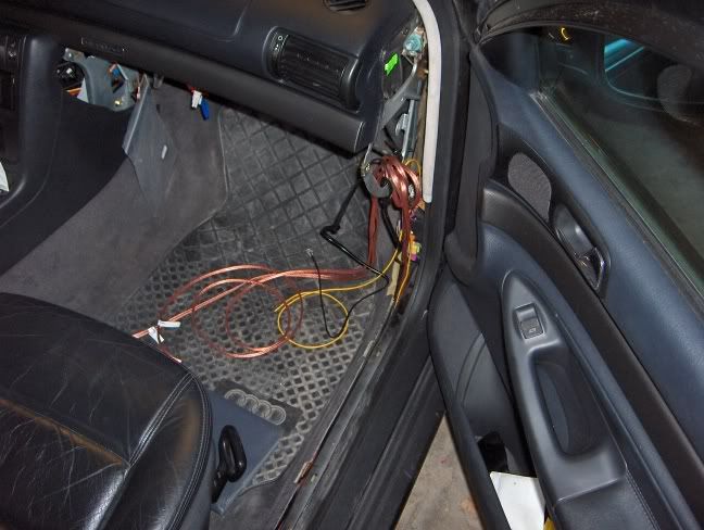

I morgen må jeg trekke optisk+ipbuss til DSP'en i bagasjen fra spilleren, samt legge opp jording i bagasjen og få lagt opp høytalerkabler til alle fire dører. Når dørene først er demontert blir det vel å bytte elementer også.
Skal så til Dag og hente kasse+gulv :).

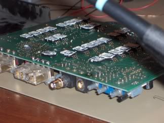

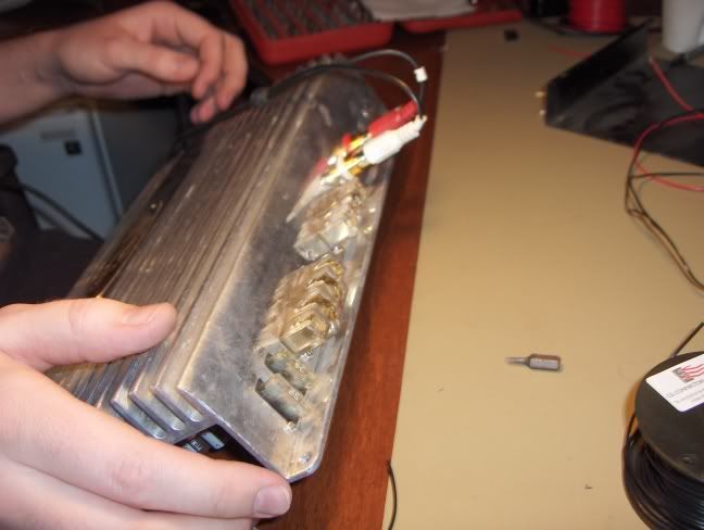

Ellers kjøpte jeg også genesis'en på forumet, den kjøpte jeg som rep objekt. Ene phono inngangen var knukket:
Etter litt lodding og en tur på elfa var det hele mye bedre:

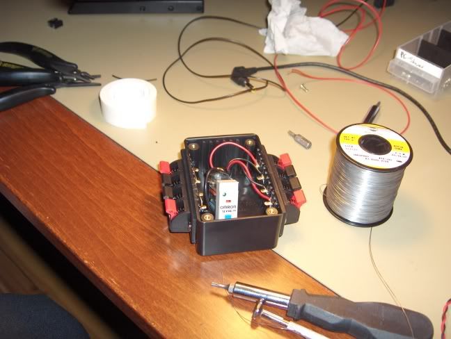

Har også fått ordnet en releboks til remote. Skal jo ha 3 x amp, 1 x dsp, vifter og lys og gudene vet ikke hva så da ble det en fin nødvendighet:

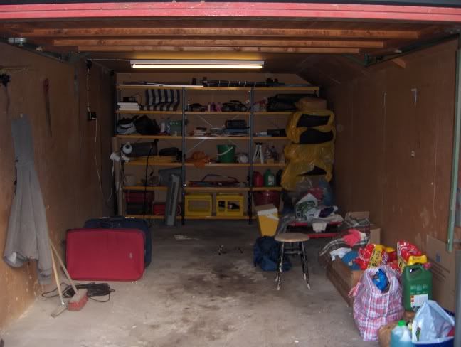

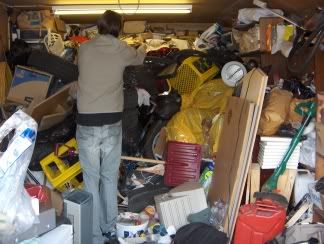

Så kan man jo ta med et bilde av garasjen jeg jobber før jeg fikk ryddet opp (var 2 x 10 kubikk med dritt her..):
Før:
Etter:

hvorfor separerer man display/deksel fra selve spillern?
Dette er noe jeg også har lurt på, men jeg fikk spilleren billig ferdig modifisert og jeg mangler der jeg trenger for å få den sammen.
Ergo blir det separat installasjon :p
Tror det har noe med at du får poeng i EMMA om du flytter display eller noe.. Ikke sikker dog :)
Neste post blir bilder fra i dag! :)
Det der er genialt om en ikke har plass til selve headuinten der du ønsker å ha controll panelet. Vil anta at det er en bra grunn til å gjøre dette.

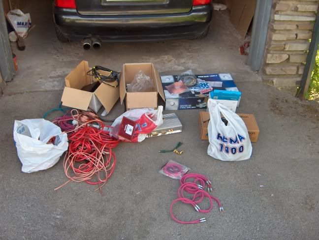

Dette var det jeg startet med som skulle inn:

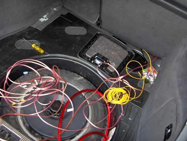

Dette er amp'ene, kabler (dog litt mer enn hva som skulle inn), ipod greier osv..
Kabler foran, høyre side:
Her ser man remote, remotecontrol til Helixen (må nesten bare montere det opp når jeg først har den.. er jo søt med lys og greier), 2 x høytaler. Ser du godt etter ser du kanskje 50mm2 strømmen også.
Her har vi litt mer kabler, iso->pioneer, antenne og display:

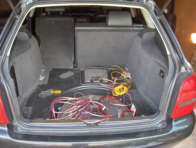

Generellt kabelkaos i bagasjen:

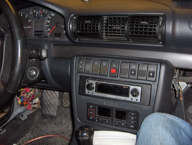

Så fikk jeg prøvemontert fronten:
Fant ut at den catcher på noe dritt inni der, så har noen ny trestykker jeg skal teste i morgen. De er 6mm tynnere som betyr at fronten vil stikke mer ut, men det får bare være. Fungerer liksom ikke når hele dekselet er løst ;).

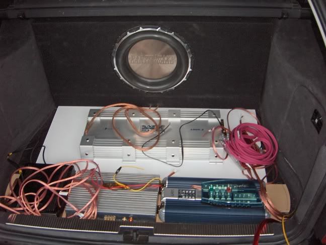

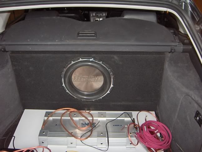

Så var vi hos Dag for å hente basskassen, ai ai ai dette ble bra saker!!
Ikke støvsuget den enda, ble jobbet litt med gulvet også når vi stod der for å få passformen på plass så derfor den har litt støv på seg :P.
Litt bedre oversikt over sånn ca hvordan det blir:
Som man ser er det faen ikke mye plass til overs. Funderer på å demontere ene siden av bagasjen der for å få ut den originale sub/amp løsningen. Kan så kanskje få montert inn DSP'en der. Men får se, spillte mye tetris i min tid så kan hende det ordner seg :D.
Er kun Helix'en som skal være synlig gjennom gulvet når jeg er ferdig, derfor blir det prioritet å få området rundt den pent med fine, rette kabler osv mens resten nok fort kan bli litt mer.... jah. hehe. Så lenge illusjonen er på plass blir det nok bra ;).
Ellers må jeg finne på noe lurt ang. kjøling av dette her. Kan jo fort bli litt hot bak her, får se om jeg finner på noe lurt.
