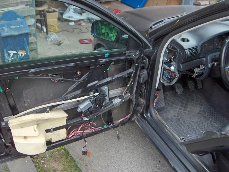

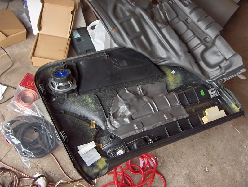

Fikk gjort en del i dag faktisk. Tok ut dørtrekkene foran igjen for å få inn høytalerene:

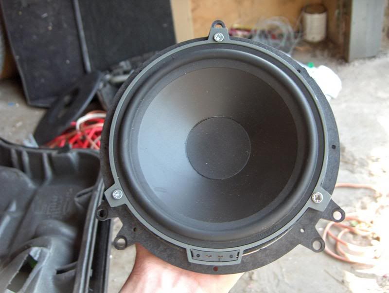

Her ser vi Peerless midbassen jeg skal bruke midlertidig:

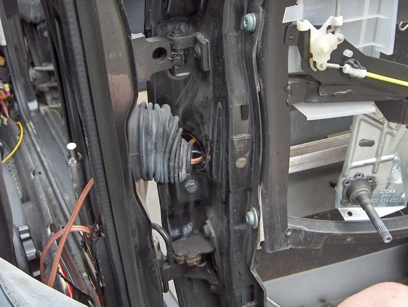

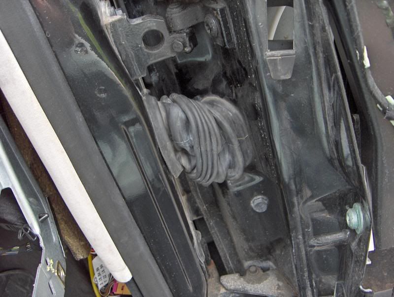

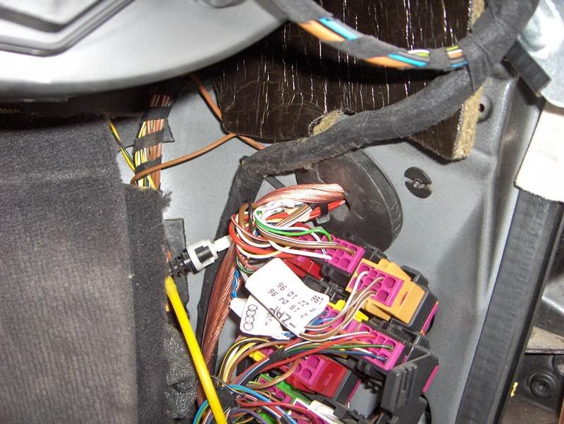

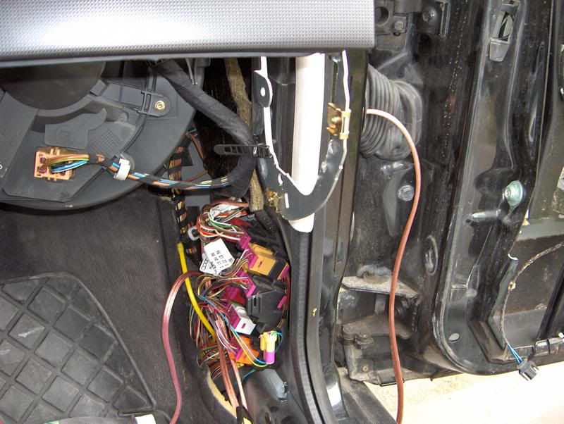

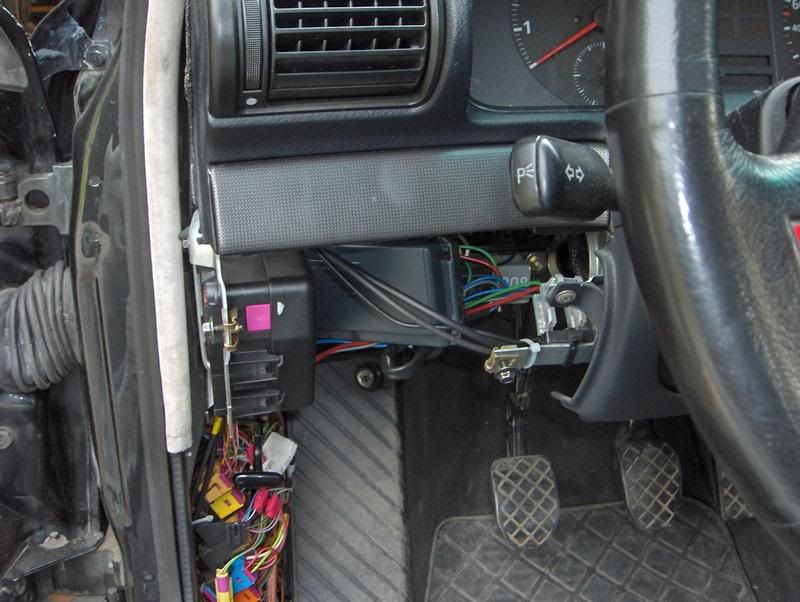

Dette er gjenomføringen kabelen skal gjennom. Denne fungerer sinnsvakt bra på audi, catcher nesten ikke noe når kablen skal gjennom. Vertfall ikke foran. Litt værre bak men.. mer om det etterpå :D
Her har vi litt mer detalj på gjenomføringen fra kupe til dør. Dette fungerer også overraskende bra. Pille ut gummisaken fra kupe-siden og taimot kabelen på innsiden:
Litt "tucking" og kabelene ender så pent opp slik:
Til slutt var kablene på plass i høyre fordør også:

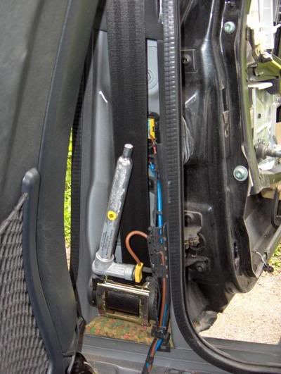

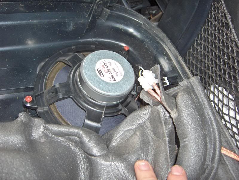

Så begynte jeg på bakdørene. Trikset her er å ta ut gjenomføringen fra dørsiden og stappe fingeren inn i skummet som er der. Da utvider det seg nok til at du får kabelen gjennom uten større problemer. Så må den klemmes tilbake, men det er bare å fikle litt:
Litt mer tricky. Må også jobbe rundt denne her, beltestrammeren. De har den tendensen at om de skulle trigge (noe som riktignok skal mye til..) så smeller de. Blir litt nærvøs rundt sånne ting :P. Men gikk jo fint, ingen belter ble strammet :
Til slutt er kabelen fint på plass i bakdøren. Trekkene ligger nå i garasjen og venter tålmodig på høytaler elementene sine:

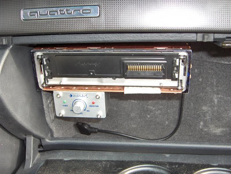

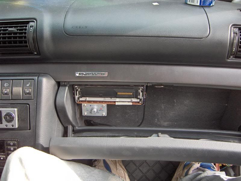

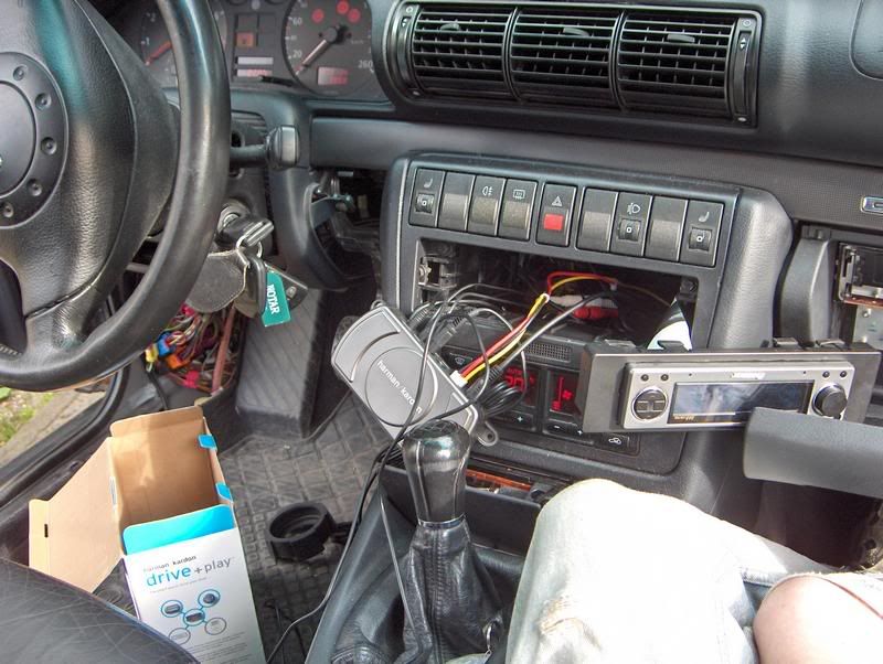

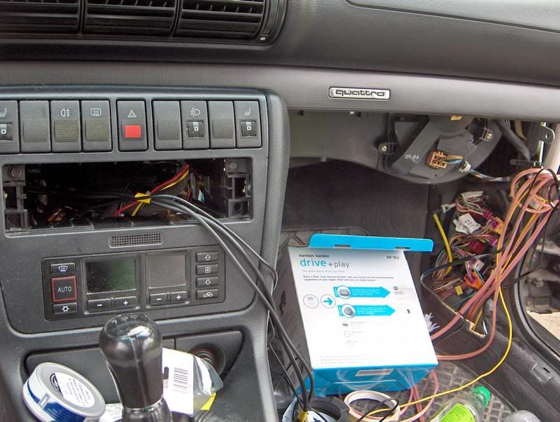

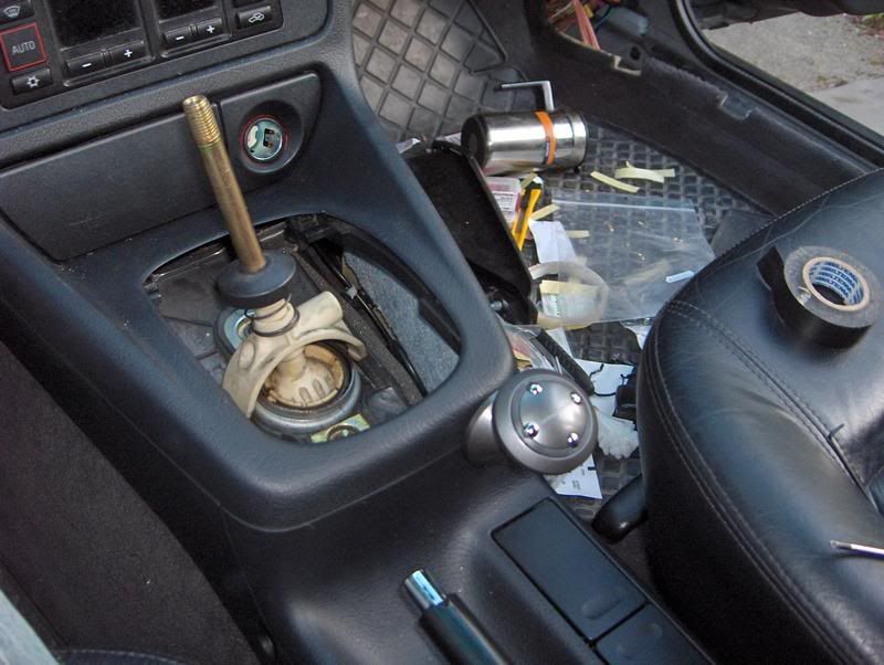

Ellers fikk jeg på plass hanskerommet, spiller og alt det der. Her har vi først kabler, henholdsvis relativt på plass og på vei inn:

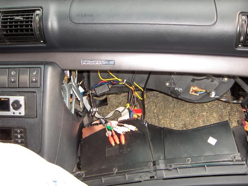

Så begynner jeg å koble litt. Dette er litt halv-icky fordi kablene er jo ikke lange nok til å være behagelige på noen som helst måte å jobbe med når hanskerommet er demontert:
Men så kom det nå engang på plass. Her har vi også den unødvendige, men søte, kontrolldingsen til Helix amp'en. Jeg liker LEDs og denne har to, derfor monterte jeg den. I bakrunnen ligger også iPod ledningen. Hadde tenkt å ha den i midtkonsollen (armlenet) men orket ikke begynne å demontere selve armlenet. Jeg måtte ha laget noen hull for å dra kabel gjennom og det var jeg rett og slett ikke keen på å gjøre. For stort potensiale for at det blir stygt og armlenet er kliss nytt og originalt :P.
iPod ledningen er vidre koblet til drive & play boksen. Den er nå stappet trygt og godt under aircondition kontrollen i midtkonsollen. Her blir den stappet inn og ledningene koblet på :

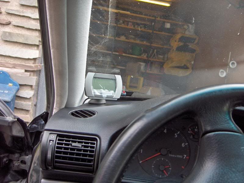

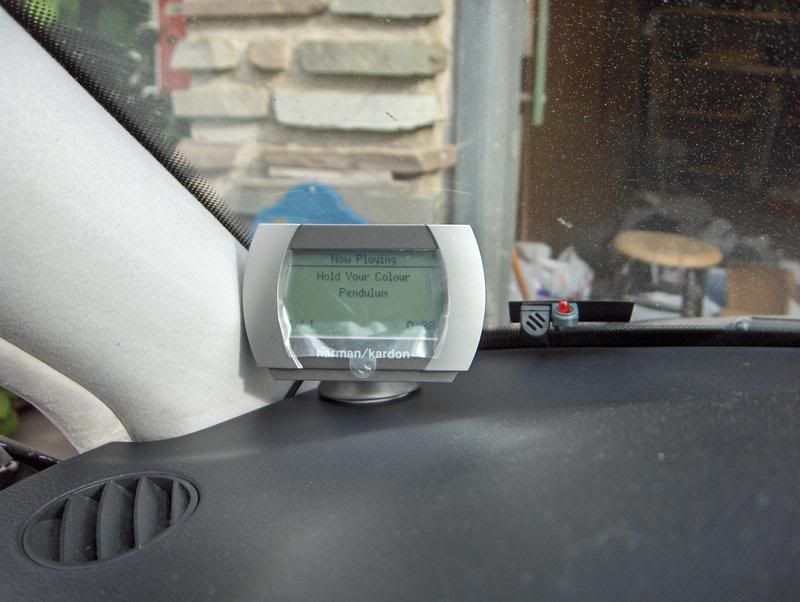

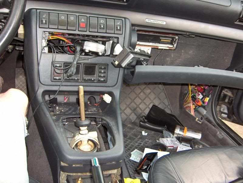

Displayet er koblet til denne igjen og jeg endte opp med å sette displayet her:
Displayet viser i utgangspunktet all infoen du ellers hadde hatt på ipodens skjerm, litt artig:
Kabelen går her sammen med den optiske kabelen samt ipbuss kabelen:
Området over er forøvrig der jeg plutselig fant ut at det var masse luft rett inn i dashen og plasten utenfor er stor nok til å house et 4" element.. Vi får se hva jeg gjør med denne plassen senere ;).
Så måtte kontrollhjulet monteres. Klødde meg litt i hodet for å finne en god plassering, om enn ikke visuelt, så måtte den være grei å komme til i cruiseposisjon med armen på armlenet. Endte til slutt opp her:

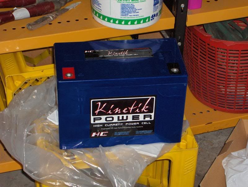

Så hentet jeg Kinetik HC2000 batteriet mitt i dag. Glemte av en eller annen grunn å ta bilder av det, så får gjøre det i morgen. Litt info om batteriet finner du her:
http://www.kinetikpower.com/hc2000.asp
Det skal i utgangspunktet passe relativt rett inn foran, men noe sier meg at jeg kommer til å støte på et eller annet problem. Gjør jo som oftest det med de tingene som skal gå greit ;).

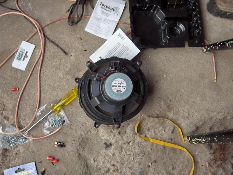

Var litt action i dag. Støtte for første gang på ikke bare ett, men TO større og tidkrevende problemer.

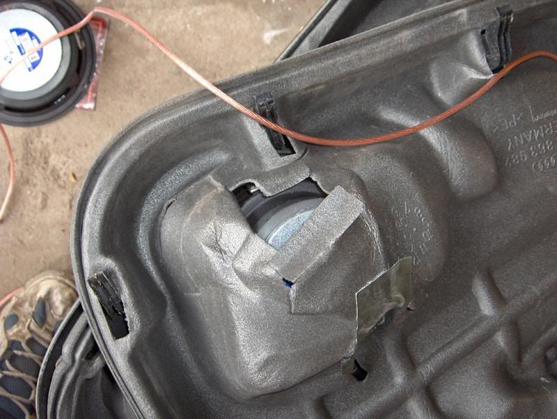

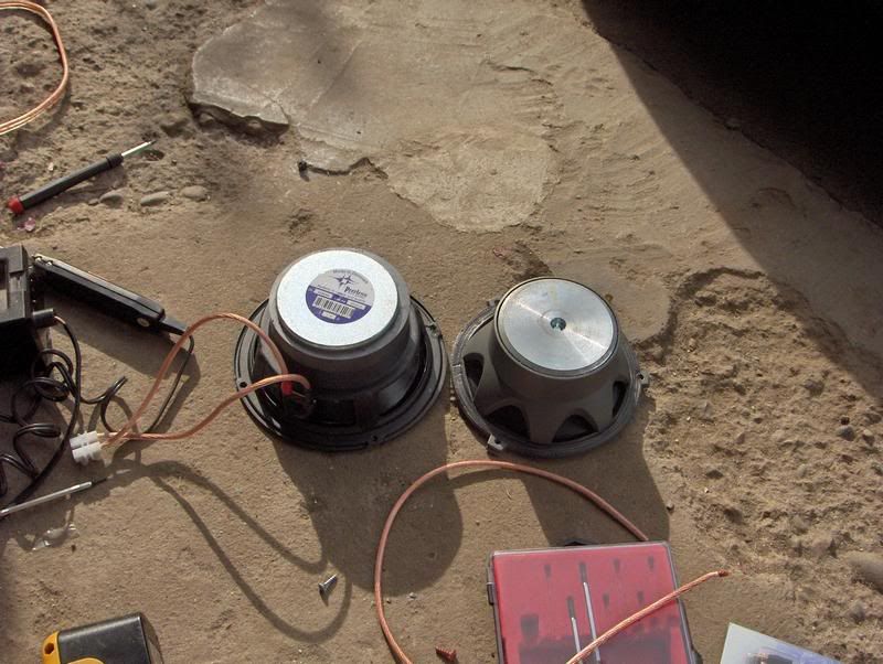

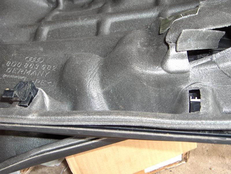

Vi starter med bakdørene. Monterte først inn høytaleren fra peerless som jeg hadde liggende:
Dette gikk ikke skremmende bra. Et stakkars dørtrekk feste måtte bøte med livet:
Nuhvel. Fant ut at Boston høytaleren bygger vesentlig mindre inn enn peerless elementet (peerless på venstre, boston høyre):
Aha! Da må jeg få montert dette på adapter ringen. ingen umulighet men tok litt tid. Hjalp vel ikke at alle 2mm borrene mine var søkk borte og jeg måtte montere en 2mm stjernebit på drillen for å komme gjennom. Uansett, på plass kom det:
Men hjalp det noe da ? Nei. Bjelken var fortsatt i veien i bakdøren. :knob:

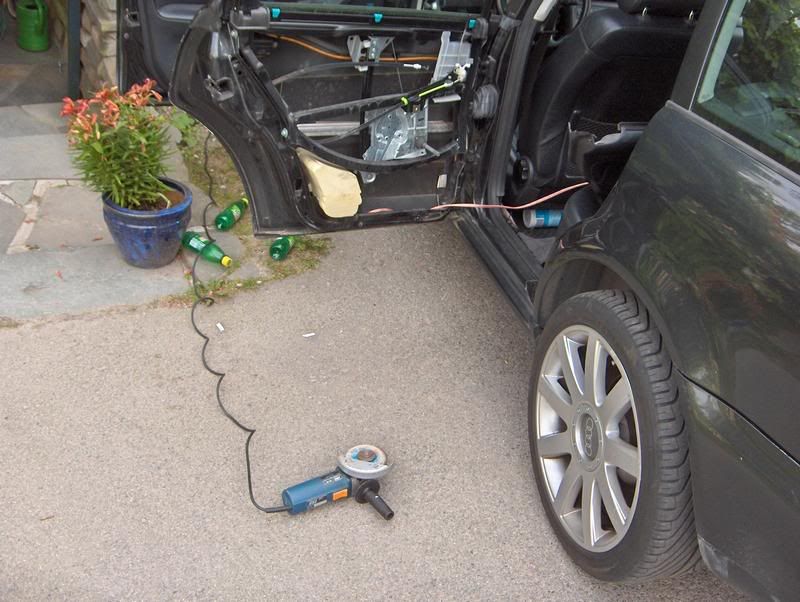

Dro frem vinkelsliperen men tenkte at jeg skulle ta en 2 mins tenkepause før jeg gikk løs med den..:
Det var forsåvidt en god ide å gjøre. Det jeg kom frem til er jo at dette er en midlertidig løsning. Jeg skal jo i uh "nærmere" fremtid bygge om trekkene foran for å få hele 3 veis settet inn der. Jeg gidder derfor ikke maltraktere dørenes bærebjelker og ta livet av pasasjerene i baksetet om jeg kræsjer. Så. Da måtte jeg finne på noe annet. Hmmm..
Hah! Hvorfor ikke. Dette kan jeg bruke som rear-fill og overlappe litt frekvenser gjennom. Som nevnt tidligere har jeg ikke forhåpninger om at dette skal spille spesiellt knallbra før frontsettet er skikkelig installert og demping er på plass.
Kommer til å drive de stakkars høytalerene med en genesis dual mono amp. Tror nedskruing av gain er et nøkkelmoment her :P.

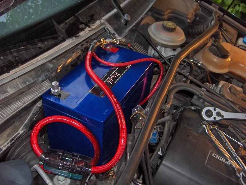

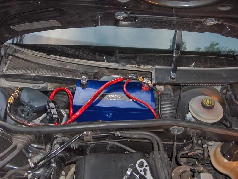

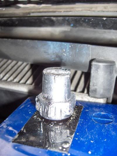

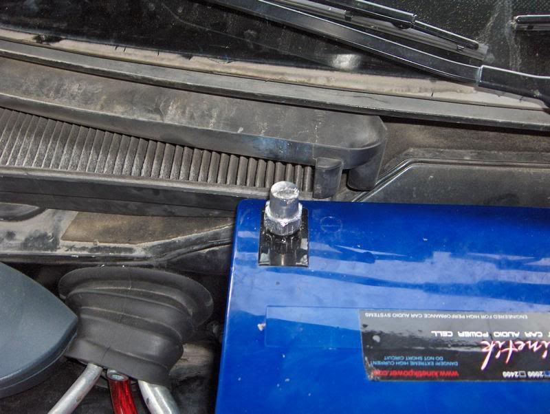

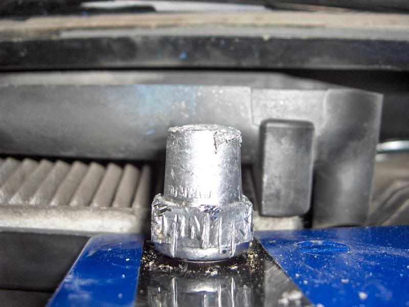

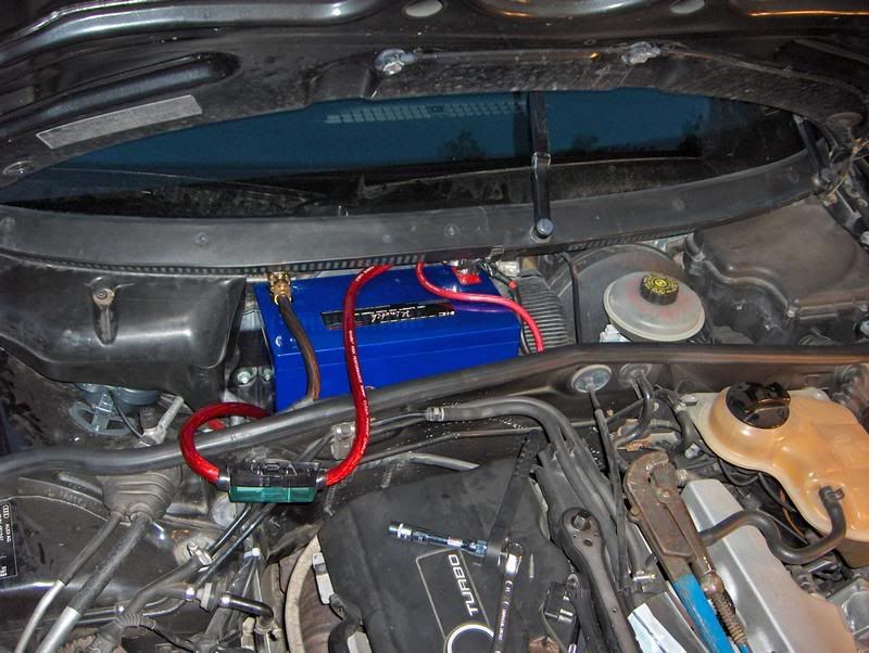

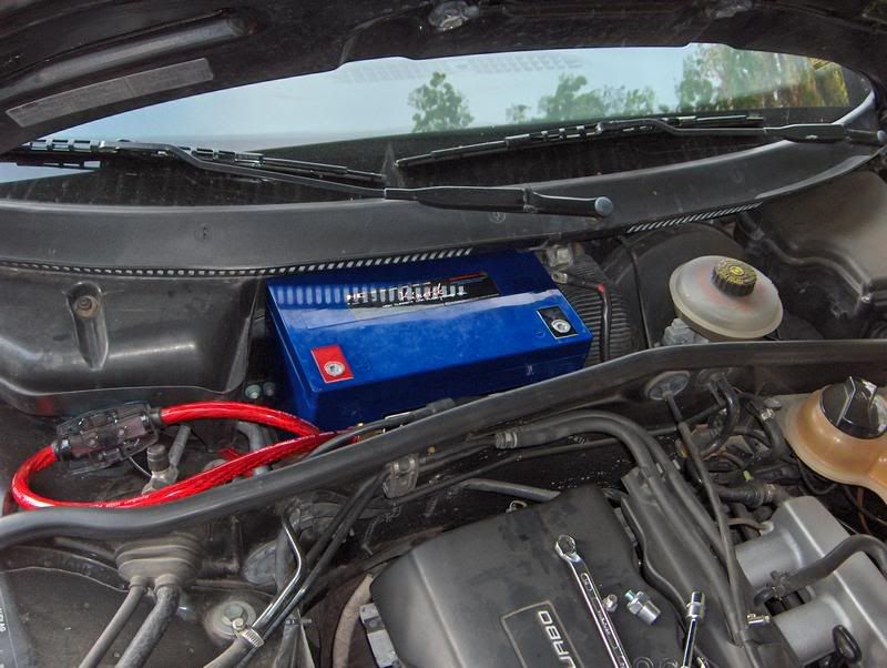

Etter at det var ferdig tenkte jeg at jeg jo kunne hive inn det nye og fine batteriet mitt:
Fikk det ned (og det er TUNGT). Observer også hvordan dette batteriet har omvendte poler fra hva Audis original batteri var:

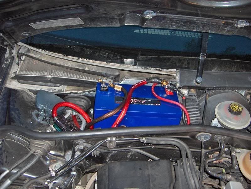

Skrudde på polene og forsøkte å lukke panseret. Nei. Det gikk IKKE. :knob: :knob: :knob: :knob: :knob: :knob:
Såh... Noe som skulle ta 20 min så plutselig ut til å kunne ta noe lengre tid. Tok UT batteriet og skrudde ut den originale platen som ligger under batteriet. Dette forårsaker at batteriet nå står LITT på skrå og heller inn mot torpedoveggen. Jeg snudde også batteriet.
Dette batteriet kommer med poler som du selv skal skru på. Normalt sett ikke noe problem, men etter å ha løftet uendelig antal kg som det batteriet veier noen ganger og jeg ikke klarer å finne en 21mm fastnøkkel ELLER en skiftenøkkel henter jeg vannpumpetanga. Greit nok, men den er ganske stor. Monterte først minuspolen (dum ide) og så begynte jeg på pluss. Klarte da å SHORTE batteriet direkte mellom polene med en forbanna vannpumpetang :wave . Skvatt jo til når ginstene stod så jeg fikk trukket hånda, og da også tanga, vekk igjen fra polen. Følgende skjedde:
Jeg var nå sikker på at batteriet var stein dødt (hadde ikke ladet det, slang det bare rett inn fra esken). Neida. Målte og det var vertfall spenning der. Så da fortsatte jeg min revers-installasjons-plan:
Her har vi litt mer detalj rundt plusspolen. Det er sinnsykt trangt og litt ubehagelig nærme gods, men batteriet sitter fint, kan ikke flekse noe og dritten er nå isolert så tror det skal gå greit. Her ser man også den finfine installasjonen av en fordelignsboks jeg måtte bruke for å forlenge kabelen fra dynamoen. Denne SKAL byttes til en skikkelig kabel, men dynamoen sitter under manifolden og jeg gidder neppe å bytte den før jeg bytter turbo:
Her trodde jeg naivt nok at jeg var ferdig:
Det var jeg dog ikke fordi minuspolen catcher på den svarte plastgreia som går mot vinduet og det ble bare tullete. Så da måtte jeg snu hele polskoen opp-ned av alle ting for å få den inn slik at det ble greit:
Og om du skulle tro at Kinnetik har brukt standard dimensjon på pluss-polen tar du skammelig feil. Jeg måtte shimse opp mellom polsko og pol for å få den til å sitte skikkelig. Mistenker dog at dette har noe å gjøre med den relativt elendige polskoen jeg har fra Dynabel. Billig; ja. Bra; nei.
Tror jeg skal bytte ut polskoene til noe litt bedre. Tsunami eller noe slikt, de ser bra ut :).

Men må si meg imponert over Kinnetik batteriet. Det er virkelig et monster av et batteri. Synd ikke polene er senket ned i batteriet og passproblemene kom jo at at jeg ikke tenkte på det rett og slett. Batteriet overlevde en short og bilen startet rett opp når jeg hadde koblet det hele sammen.
