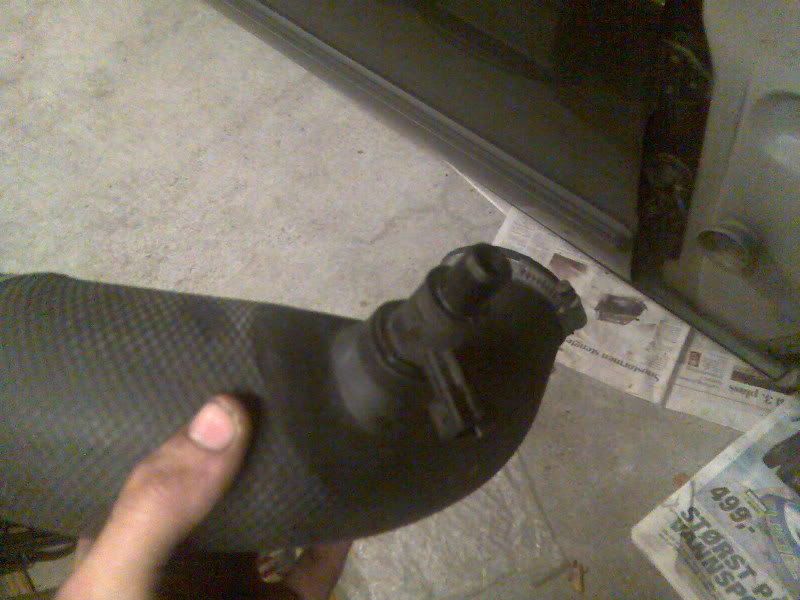

B230ft Skrevet Juni 10, 2006 Forfatter Rapporter Share Skrevet Juni 10, 2006 jeg har jo ikke betalt for noe enda.. eneste som er synd er at jeg dfikk dem til å bare hive de på samme ordren som girkasse feste og oljefiltre + div annet småtteri..hvis ikke så står det jo på sms'n jeg fikk at "varene må hentes innen 7 dager"..regner med de blir sendt i retur etter det hvis ikke.. radial, lurer på om ikke du er rette mannen til å hjelpe meg litt.. du vet på slangen mellom flteret og turboen, så er det en "ting" der, en slange som går til innsuget, og med en føler inni som koble til en kontakt(heh selvfølgelig;)) jeg har jo ikke en slik kontakt på mitt gamle ledningsnett? (ja er lh2.4 der og) hva gjør jeg med den? et bilde forresten Siter Lenke til kommentar Del på andre sider More sharing options...
B230ft Skrevet Juni 10, 2006 Forfatter Rapporter Share Skrevet Juni 10, 2006 neinei..om noen vet hva som må gjøres med den hadde det vært knall om en ringte eller bare sendte en mld.. 47011310 for nå går vi i gang igjen! Siter Lenke til kommentar Del på andre sider More sharing options...
Radial Skrevet Juni 10, 2006 Rapporter Share Skrevet Juni 10, 2006 radial, lurer på om ikke du er rette mannen til å hjelpe meg litt.. du vet på slangen mellom flteret og turboen, så er det en "ting" der, en slange som går til innsuget, og med en føler inni som koble til en kontakt(heh selvfølgelig;)) jeg har jo ikke en slik kontakt på mitt gamle ledningsnett? (ja er lh2.4 der og) hva gjør jeg med den? et bilde forresten Den slangen skal ikke direkte til innsuget trur jeg... hvertfal ikke slik på min FT-motor. Den skal til oljedamp-boksen! Sitter et Y-ledd rett over slangen opp fra oljedampen... der går en tynn slange inn i innsugs-manifolden, og en tykk slange med isolasjon rundt en til dennne innsugs-slangen du har bilde av. noe mer du lurer på, så bare spørr!:) Siter - 1996 Jeep Gr. Cherokee, 4L 4x4 -Trekkvogn - 1993 Toyota Mark2, 2,5tt - Driftebil x-1992 Volvo 940 GL - Solgt X-1998 Bombardier Flytog-kunde...9000hk? -brukstog til/fra jobb x-89 Volvo 740GL TURBO, m/godkjente 220hk&387nm *solgt* Lenke til kommentar Del på andre sider More sharing options...
